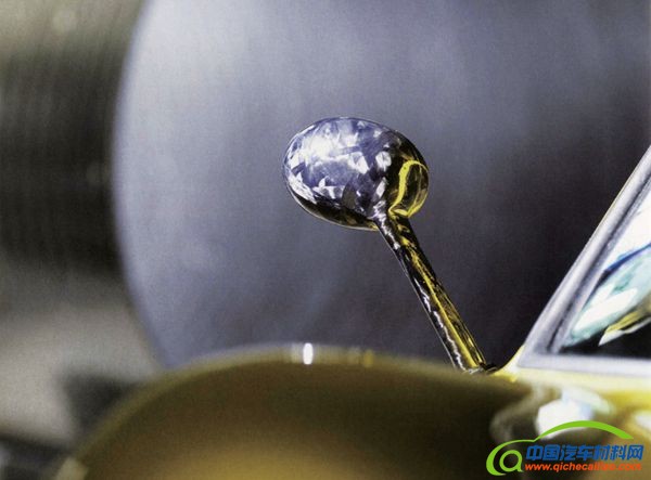

       相较之下,利用xFK in 3D工艺生产结构件显得更加简单、经济。将所需长度和强度的无捻纤维粗纱,通过手动或用机器人控制的铺设装置卷绕成零部件。纤维重复地、理想地铺设在应力方向上,所使用的纤维数量正好是零件受力所需的数量。纤维卷绕的中心留有一个空腔,因此零部件成品的重量非常轻。
       转折点、折返点的卷绕也无需在纤维织物上按照全金属材料的加工方法钻出孔洞。“纤维织物上的孔洞破坏了织物的结构。卷绕工艺唯一的弱点是折返点处一层层重叠的纤维,那里会产生剪切应力,但也比因钻孔而破坏纤维的强度更可取。”Peter Fassbaender先生说。
