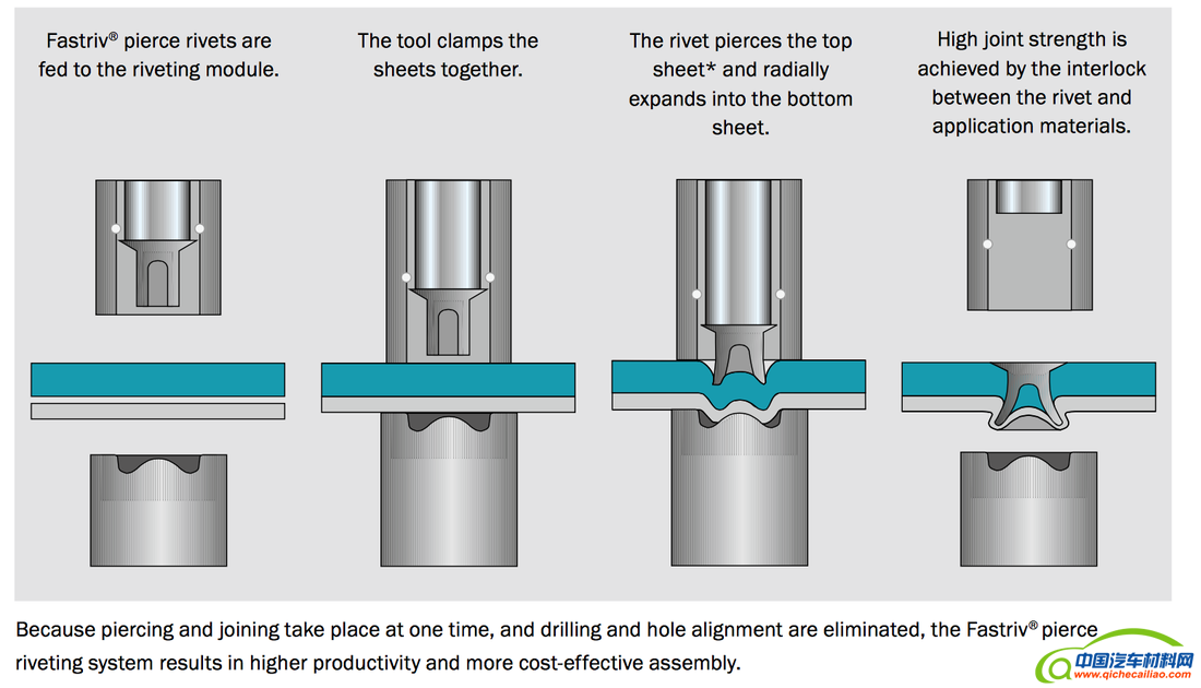

        自冲铆接是一种用于连接两种或两种以上金属板材的冷连接技术。特制铆钉穿透顶层板材之后,在铆模的作用下铆钉尾部的中空结构扩张刺入而并不穿刺底层板材,从而形成牢固的铆接点。
自冲铆接VS点焊:
比普通焊点牢固提高30%;
可以连接多种不同材质以及难于铆接的板材,还可一次连接多层板材;
可以在不损伤涂镀层的前提下,铆接涂层板材或镀层板材;
铆接工序周期短,可以短至1秒以内。
