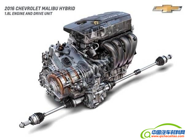

君越的混合动力总成

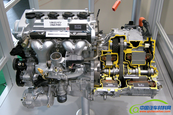

普锐斯的混合动力总成
       通用君越搭载的VoltecII,电机控制器与电驱动单元被深度集成在一起,此外怎么做的还有特斯拉的Model S,丰田的还是分离的。

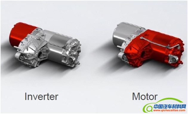

特斯拉 Model S电驱动系统的电机控制器与电机集成在一起
       特斯拉称自己的电驱动技术为重要核心技术,深度集成可以取消电机控制器到电机的三项线束和接插头,让高压系统更安全,而且成本更低。但这样做也需要会产生额外的问题,就是避免动力总成的震动损坏电子器件,丰田可能因为这个原因放弃了深度集成。

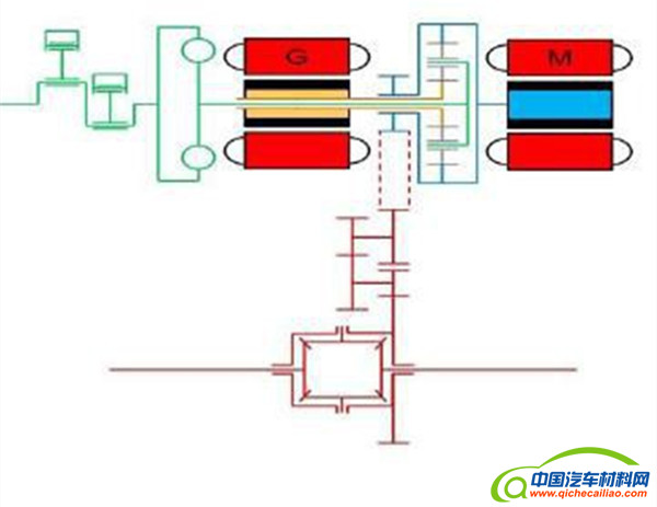

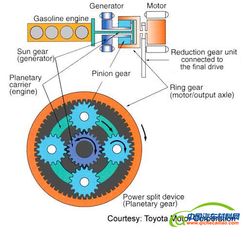

       功率分流的实质是实现转速与扭矩的分离,从而同时实现转速和扭矩的调节,而功率就是转速与扭矩的乘积。行星排与功率分流能够实现完美的匹配,这得益于行星排具有的三自由度的优势。丰田的THS通过两个电机与发动机进行转速扭矩分离控制,达到功率分流的目的。
丰田电驱动系统结构
       首代THS 1997年推出,因为丰田为这个系统申请了一系列专利。导致其他厂商不能采用这种结构。但二十年后单行星排受限于效率优化的极限,效率、动力性的提升也受到限制,随着控制器技术进步,双行星排和三行星排的功率分流技术被认为是更优的方案,通用则为这些技术申请了专利。

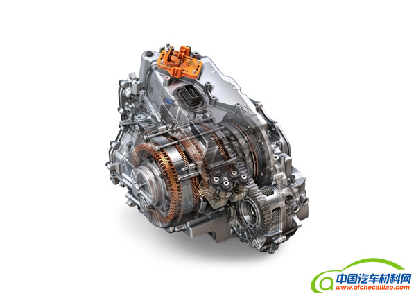

通用的VoltecⅡ
       双行星排、双电机的电驱动系统相当于两套THS,在一套THS达到优化极限时,转换到另一套,能实现更高的效率和动力优化。

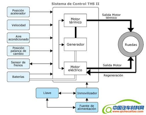

丰田THSII控制架构(抱歉,没找到THSⅢ的)
       丰田电气架构: 整车控制器(HCU)控制两电机控制器(MCU)、发动机控制器(ECM)等,几个控制器之间通过CAN总线通信,最高速率大概1M/s。

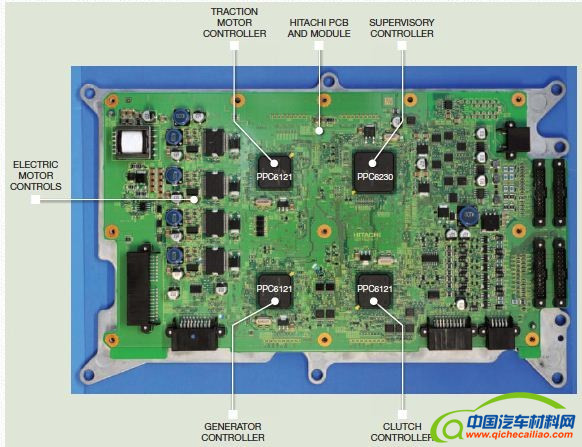

通用VoltecⅡ控制器
       通用整车控制器 (HCU)与电机控制器(MCU)集成在一个控制器上,拥有四只32 位飞思卡尔微控制器,同时控制两个电机、一个电子油泵、离合器以及整车控制,这种控制器传输速度更高、更安全。

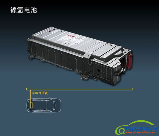

丰田镍氢电池
       在1997年,镍氢电池还属于新技术,在中国才开始流行,现在,镍氢电池一定程度上被时代淘汰了。

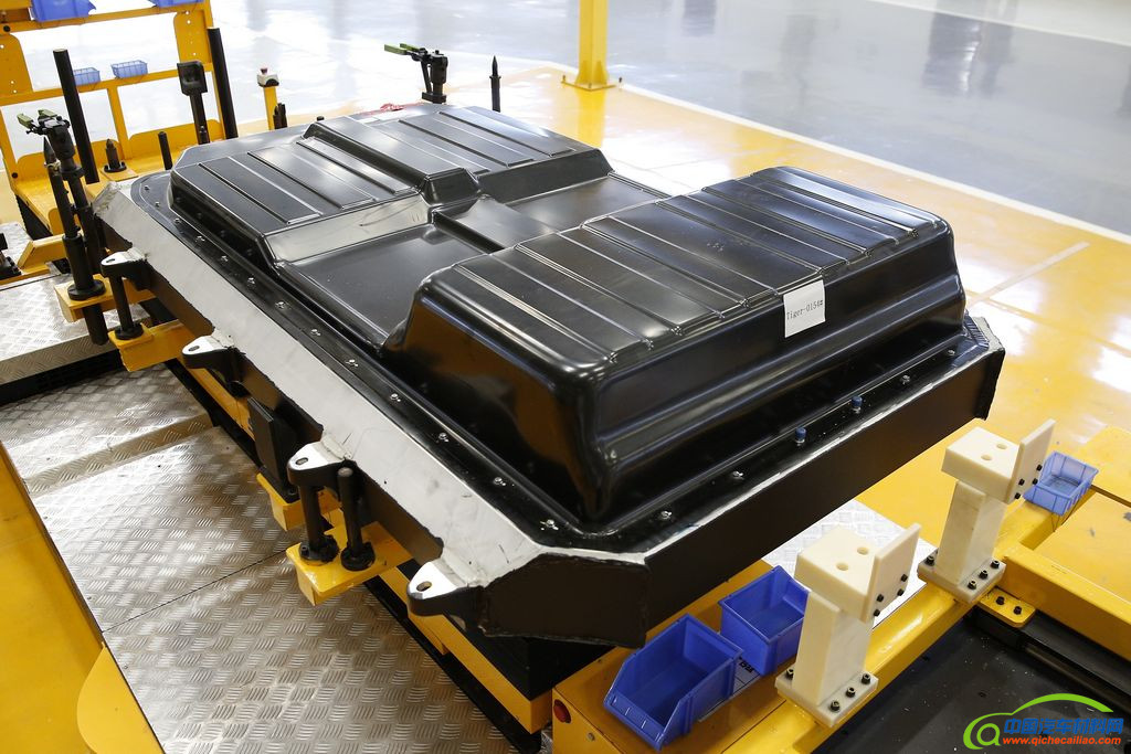

通用三元锂电池

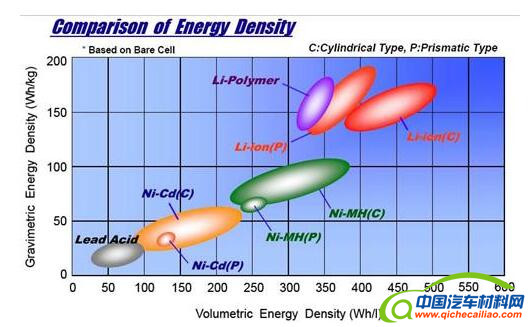

电池大概分两种,功率型电池和能量型电池,混合动力汽车多选用功率型电池,所以镍氢电池与锂电池对比属于绿色与红色之间的对比(见下图),比功率和比能量,锂电池都远远占优。
镍氢电池与锂电池对比
       锂离子电池体积能量密度约为350-400wh/l,镍氢电池为320-350wh/l;锂离子电池重量能量密度180-200wh/kg,镍氢电池为60-65wh/kg;锂离子电池功率密度>2200 W/kg,镍氢电池为550~1350W/kg;锂离子电池循环寿命(次) >3000,镍氢电池为1000次以上。长远来看镍氢电池向锂电池转变是大趋势。

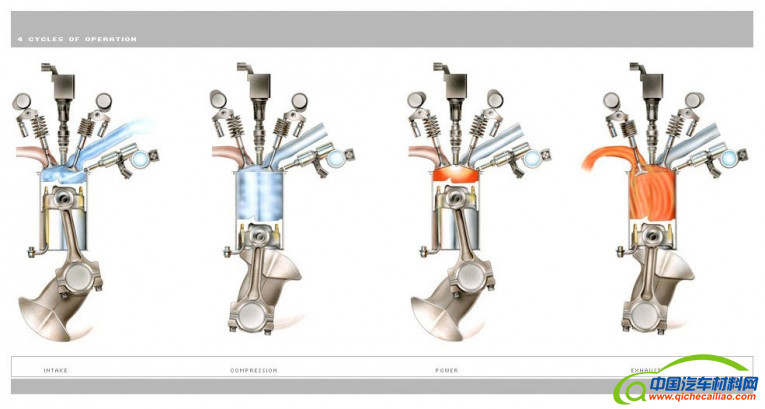

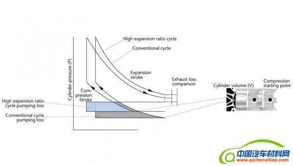

米勒循环发动机效率曲线
       通用和丰田实质上都采用米勒循环发动机,米勒循环通过改变进排气气门相位,提高膨胀比,同时回收尾气的热能,最大程度提高效率,米勒循环效率远远高于普通发动机,但在动力输出上比较弱。功率分流技术是通过两个电机一起来驱动整车,动力和燃油效率同时得到提高。
米勒循环发动机
