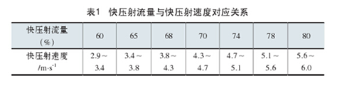

        因生产转向支架的压铸机系统本身未带有显示压射曲线功能,压铸机快压射速度通过流量阀控制,流量阀开启大小在压铸机上按比例显示,无法对应出相应的快压射速度,先用压射曲线测试仪测试出快压射流量与快压射速度对应关系,见表1。
        从表1可以看出,快压射流量由60%逐步提高到80%的过程中,快压射速度逐步提高,最高速度能达到6m/s。过去生产中,转向支架的快压射流量设定在60%,即压射速度在3m/s左右,此时内浇道合金液流速为72m/s,该速度能满足铝合金零件的压铸要求,但未能达到镁合金零件需要的高速度,这也是产品欠铸的主要原因之一。

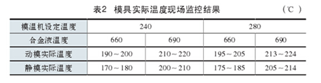

        由于模具温度受合金液温度的影响很大,模温机分别设定为240℃、280℃,合金液温度分别设定为660℃、690℃,分四批次分别对模具实际温度进行现场监控,其结果见表2。
        由表2可看出,合金液温度提高30℃后,模具温度也相应地提高了20℃左右,但是把模温机温度提高40℃后模具温度只提高了5℃左右。分析认为模具加热流道设计存在一定问题,提高模温机设定温度未能达到提高模具温度的目标。

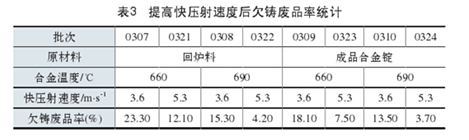

        进一步验证快压射速度对废品率的影响,将快压射流量由原生产时的68%提高到78%,即快压射速度由3.6m/s提高到5.3m/s左右,采用不同的原材料,分别用不同的合金液温度进行生产,其余工艺参数保持不变,分8批次进行欠铸废品率统计,结果见表3。
        表3显示,随着合金液温度提高,欠铸废品率降低,同时适当提高快压射速度也能大幅降低欠铸废品率。在提高合金液温度和快压射速度的条件下,可以克服回炉料流动性差的问题,采用成品合金锭生产对降低废品率有一定好处,但降低幅度不大。提高快压射速度后,由于内压增大,零件飞边较大,增加了后续清理难度,这可以适当降低增压压力及增压速度来解决。
