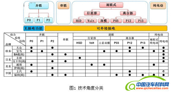

1.2技术角度
        技术角度由简到繁分为纯电动、串联混合动力、并联混合动力及混联混合动力,具体如图1所示。其中p0表示bsg(belt starter generator,带传动启停装置)系统,p1代表isg(integrated starter generator,启动机和发电机一体化装置)系统、电机处于发动机和离合器之间,p2中电机处于离合器和变速器输入端之间,p3表示电机处于变速器输出端或布置于后轴,p03表示p0和p3的组合。从统计表中可以看出,各种结构在国内外乘用或商用车中均得到广泛应用,相对来说p2在欧洲比较流行,行星排结构在日系和美系车辆中占主导地位,p03等组合结构在四驱车辆中应用较为普遍、欧蓝德和标致3008均已实现量产。新能源车型选择应综合考虑结构复杂性、节油效果和成本增加,例如由通用、克莱斯勒和宝马联合开发的三行星排双模系统,尽管节油效果较好,但由于结构复杂且成本较高,近十年间的市场表现不尽如人意。

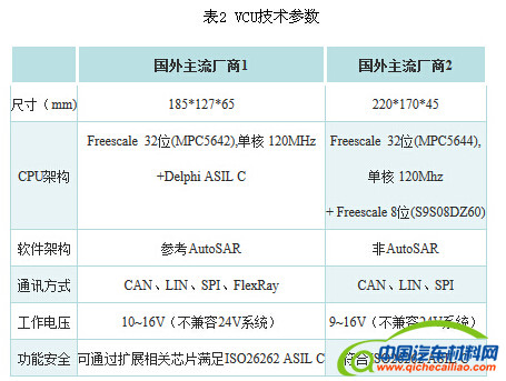

        表2为世界主流vcu供应商的技术参数,代表着vcu的发展动态。

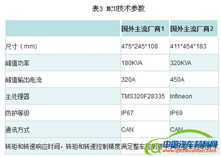

        表3为世界主流 mcu硬件供应商的技术参数,代表着mcu的发展动态。
