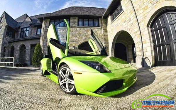

       那么50∶50的配重比例就是最好的吗?小编认为,这也不一定。像法拉利和兰博基尼这类车型大部分都是40∶60的比例。
       因为发动机安装在了后面,40∶60的配重比例让汽车在加速时,能够增加后轮压力和抓地力,提高加速性;减速时就算负重前倾也不会给前轮造成太大的负担,这才是最适合的比例。

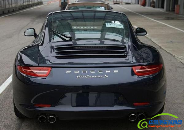

       就算不是50∶50,很多畸形的配重比例也可以成为“名车”。保时捷911的配重比例就是史无前例的37∶63。主要原因在于后轮后面,它把发动机安装在了原行李箱的地方。
       按照我们的常识,如果是这种配重比例,那么在我们将加速踏板踩到底,急加速的时候,前轮就会因为负重不够而使得转向困难;或者在转弯时会因为后轮负荷过重,而发生打滑现象。
       然而911却给我们展示了与众不同的行驶方式,不需要转动方向盘,只是靠着加速踏板的引导就可以改变车辆的行驶方向,这在一般的车辆中是难以想象的。
,车重,汽车车身
       结果如何?它在无数的比赛中稳居冠军,并创下了项目最高纪录,让很多人对它如痴如狂。2011年面世的最新型911,在急加速和急减速的时候实现了车体的百分百完美平稳!它用车体设计和悬架装置克服了结构上的问题。

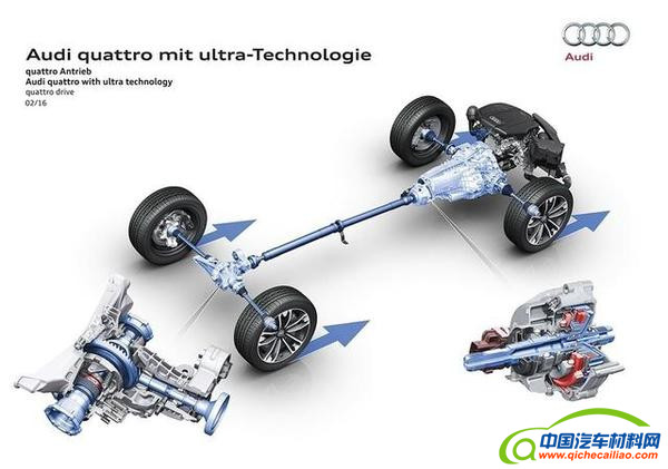

       奥迪是前轮驱动(FF)或者全时四轮驱动(AWD)方式,发动机横着安装在构造上最有利。可奥迪却把发动机竖着安装,尽可能最大限度地减轻重量的左右分散。
       发动机竖着安装,转动方向盘时还能扩大前轮的转动角度。这种安装方式从结构上讲虽会变得稍微有点复杂,可是能够得到比一般全轮驱动车更出众的操纵性能。
       奥迪A4的配重比例是55∶45,为了弥补前面稍大的承载重量,采用了全时四轮驱动的方式,使得它的牵引功能毫不逊色。
