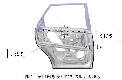

       折边胶主要用于车门、引擎盖和行李箱盖外板的包边,代替焊点连接内、外盖板,避免车身表面出现焊接而造成的凹坑,提高车身的外观质量。如图1所示,折边胶断面尺寸为直径约3mm的半圆弧,半圆弧圆心离外板内表面边界约2.5mm。
2. 膨胀胶
       膨胀胶主要用于引擎盖、行李箱盖、顶盖和车门等内外板之间,用来减弱行车中的振动和噪声,增加整车的舒适性。涂膨胀胶时一般分为条状膨胀胶和点状膨胀胶,条状膨胀胶的断面尺寸为直径约8mm的半圆弧,每段长度约60~80mm,段与段的间隔约40mm;点状膨胀胶的直径约为20mm(视板件之间距离进行调整),相邻胶点的间隔一般大于50mm。

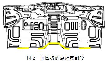

       点焊密封胶主要用于前围、侧围和地板等处的密封,以实现防水、防尘和防锈,并防止灰尘等进入接头部位,如图2所示。点焊密封胶的断面尺寸为直径约3mm的半圆弧,圆心离边界7mm。

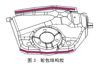

       结构胶主要用于外板件和外板加强件之间的密封连接,用来替代点焊(外板表面不允许有焊点或可焊性差),提高刚度和密封,防止水、灰尘等进入车身内部,所以要求粘结强度高。结构胶的断面尺寸为直径约3mm的圆,胶涂在距离零件边缘7mm左右的位置,如图3所示。

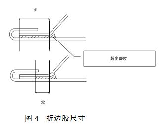

       (1)车身涂折边胶时,为保证涂胶质量、涂胶空间,具有良好的包边性,对包边处设计有如下要求(见图4):d2≥d1/2;d1≥涂胶宽度≥d2。

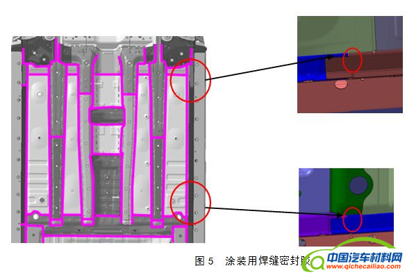

       焊缝密封胶主要用在各钣金件之间的焊缝、搭接及车身内外直接相通的孔洞、缝隙处,保证车身的密封性,阻止水、气、灰层和噪声等有害物质进入车内,提高整车的使用寿命、增强可靠性及NVH性能。装车后不可见区域的焊缝密封胶可在涂胶完成后使刷子或刮板处理以保证密封性能;有外观要求的区域,必须使用规则的喷嘴在规定位置打胶,注意覆盖缝隙和孔洞。打胶后不允许用刷子涂刷,以保证美观,在前地板工艺缺口处必须用焊缝胶补满(见图5)。

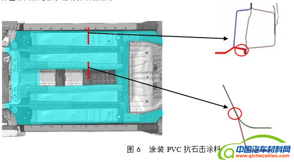

       PVC抗石击涂料主要用于地板下表面与前后轮罩部位,防止汽车行驶过程中石子等对车身地板及轮罩的击打损伤,此外也有一些防蚀、防水及密封的作用。要求在喷涂PVC涂料时,使涂料均匀的覆盖到车身指定钣金上,并覆盖焊缝,无起泡、流挂等缺陷,涂层厚度必须达到设计要求。喷涂PVC胶时,其他零件所使用的安装孔及附近表面均需采取保护措施,避免被PVC胶覆盖。如图6所示,在涂PVC抗石击涂料时,应喷涂至止口边缘处,保证密封防水。

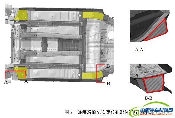

       涂装用蜡主要用于涂装滑撬固定点部位空腔,主要使蜡覆盖在空腔钣金内表面(见图7),保证空腔内部钣金的防腐性,阻止水、气和灰尘等物质直接与钣金接触,提高整车的耐腐蚀性。
