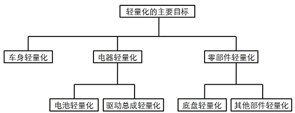

       低速电动车的轻量化目标,主要包括车身轻量化、电池轻量化、电驱传动总成轻量化和零部件轻量化四个方面。如下图所示。

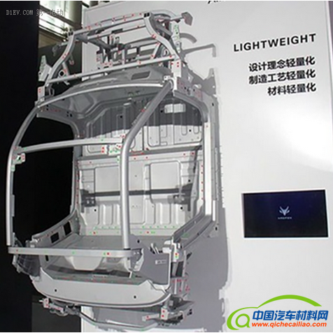

       (1)轻质合金材料:铝、镁、钛合金材料是目前金属材料中体积质量较小的轻质合金材料,将其应用于低速电动车车身能够有效减轻车身质量,降低能耗并提升动力性能。铝合金车身具有质量轻、耐腐蚀性好、耐磨性好、比强度高及可回收等优点,相比于传统的钢板车身,轻质铝合金车身可以显著减轻车身质量30%~40%。
典型如北汽的ARCFOX-1,车身使用笼式设计的铝合金框架,单车用铝量超过160kg,占车身重量的 54%,使得车身的重量比钢制车身轻30%。

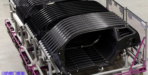

       复合材料具有体积质量小、比强度和比模量大、耐磨耐蚀性好及加工成型方便等优点,正逐步取代金属材料,在汽车工业中发挥着越来越重要的作用。目前复合材料在车身中的应用主要有玻璃纤维增强塑料(GFRP)和碳纤维增强塑料(CFRP)。
       CFRP作为车身材料,具有质量轻和强度大的特点。与钢材相比,CFRP的体积质量只有钢材的20%?30%,而硬度却是钢材的10倍以上,这使得CFRP车身比钢质车身减轻50%以上,比铝质车身减轻约30%。除此之外,CFRP还具有良好的抗疲劳性、碰撞吸能性及制造工艺性,这些优点都适应轻量化车身材料的需求。
       比如,宝马i3就采用了碳纤维增强复合材料(CFRP)车身,主要以聚丙烯腈的热塑性纺织纤维为原材料,在一定的压力和温度下,转化成极其细长的碳纤维丝线,最后再经过相应的氧化和碳化处理,形成车身材料。

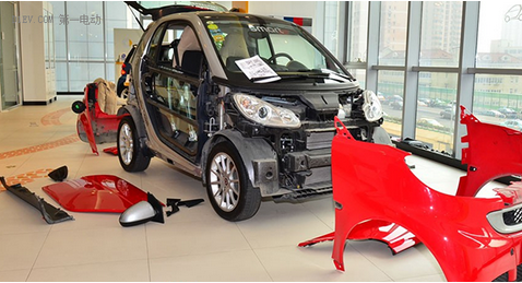

       (4)工程塑料:目前已经使用工程塑料制造的有车身、车身翼子板、车身前后保险杠、车门内板、挡泥板等,与相同结构性能的金属材料相比实现减重40%,且其耐腐蚀性良好,吸能性能好,可以有效缓冲吸收低速状况下的轻微碰撞而无需维修或者更换部件,设计与制造工艺上比金属材料在造型上的自由程度更大,从制造性、成本、安全性方面考虑,它都是轻量化设计理想的材料。
       比如,大家很熟悉的smart车型就大量使用了工程塑料,如下图所示。

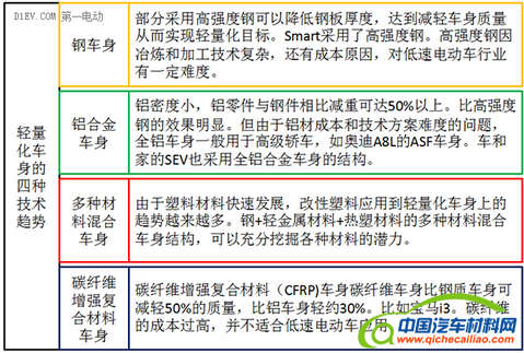

四、轻量化车身的发展趋势
       依据车身应用的材料构成,可以分类为钢车身、以钢为主的多种材料混合车身、铝车身及复合材料车身。如何选择材料与相关的制造技术,取决于车辆的技术目标及成本结构。
       钢车身:通过应用更多的高强度钢及先进制造技术减重,与软钢相比高强度钢一般减重10%到25%。
多种材料混合车身:车身材料以钢为主,其次是铝合金、复合材料及镁合金。多种材料混合车身充分挖掘了各种材料的潜力,如用铝保险杠梁改善低速碰撞性能,尾门外板用热固性复合材料SMC或者工程塑料等。
       铝车身:铝车身包含全铝车身及以铝为主的车身。如果对零件简单地以铝代钢,减重可达40%-50%,比使用高强度钢代替普通软钢减重更多。但由于铝材价格高,铝车身一般用于高级轿车。对于低速电动车来说,可以考虑采用铝合金来制作模块化的底盘车架结构,如下图所示。
       复合材料车身:以复合材料为主的车身。复合材料也是轻质材料,减重效果明显。
       从轻量化车身材料上看,镁合金、钛合金及碳纤维复合材料的工艺要求和制造成本都非常高,尚有许多关键技术没有突破,目前还不太适合低速电动车轻量化车身制造。
       在相当长的时间里,钢作为车身主体材料的地位会继续保持;多种材料混合车身则是发展趋势,钢的用量会逐渐减少;高价格车及小众车型的车身更多应用铝、复合材料等材料也是发展趋势。
