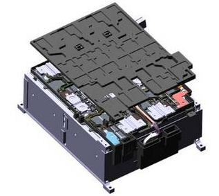

       从动力电池系统角度来看,i3自2013年11月份上市以来,共进行了一次升级,即在2016年电量由22kWh,提升为33kWh,电量提高50%,这一次升级,保持了电池包体积、结构不变。
       对于2016年升级之前的i3,续航里程在81英里/130公里(33度电的在114英里/183公里),电池包总电量为22kWh,容量60Ah,总电压353V;电池包的总重量约为235kg,比能为93.6Wh/kg(33度电的比能约为140.4Wh/kg)。

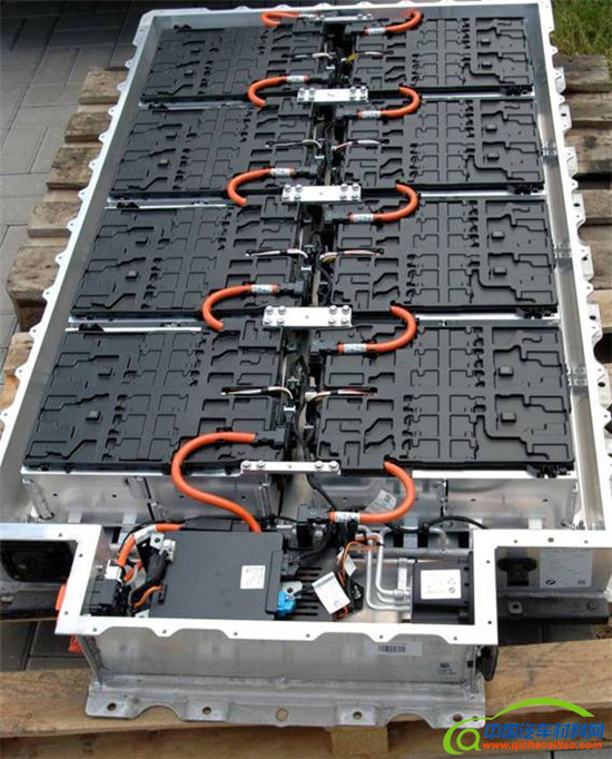

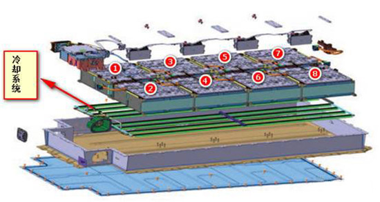

       i3电池包共有8个模组组成,每个模组有12个电芯,共计96个电芯,串联。

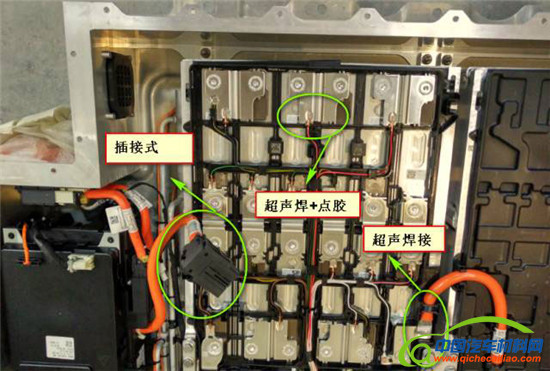

       i3的电连接,高压线束(科士达Kostal提供)采用插接式与模组连接,与电极间的连接则通过超声焊实现,采样线先超声焊再点胶的方式与连接片相连。

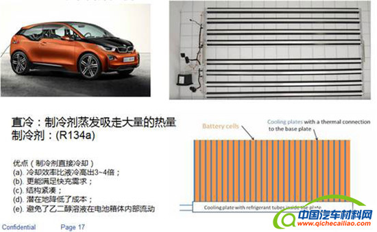

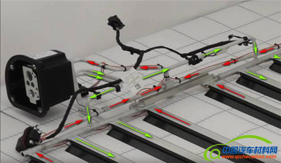

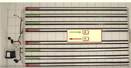

       宝马i3的热管理采用直冷方案(也有液冷方案),制冷剂为R134a,制冷剂的进出走向见下图(根据已有信息推断,未经官方证实)。
