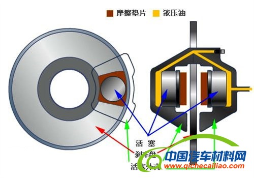

● 盘式刹车的作用方式:
由于车辆的性能与行驶速度与日遽增,为增加车辆在高速行驶时刹车的稳定性,盘式刹车已成为当前刹车系统的主流。由于盘式刹车的刹车盘暴露在空气中,使得盘式刹车有优良的散热性,当车辆在高速状态做急刹车或在短时间内多次刹车,刹车的性能较不易衰退,可以让车辆获得较佳的刹车效果,以增进车辆的安全性。
盘式刹车结构图
并且由于盘式刹车的反应快速,有能力做高频率的刹车动作,因此许多车款采用盘式刹车与ABS系统以及VSC、TCS等系统搭配,以满足此类系统需要快速做动的需求。
顾名思义,盘式刹车以静止的刹车盘片,夹住随着轮胎转动的刹车碟盘以产生摩擦力,使车轮转动速度将低的刹车装置。当踩下刹车踏板时,刹车总泵内的活塞会被推动,而在刹车油路中建立压力。压力经由刹车油传送到刹车卡钳上之刹车分泵的活塞,刹车分泵的活塞在受到压力后,会向外移动并推动刹车片去夹紧刹车盘,使得刹车片与刹车盘发生磨擦,以降低车轮转速,好让汽车减速或是停止。
