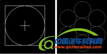

  首先,我们来看看什么样的焊接效果才是理想效果(见下图)。实际上,很多客户有误区:认为超声波焊接是将所有电线压成一个实体。这在技术上是能实现的,但有两个副作用:①压缩量比较大,减低拉力强度;②会需要较多的能量,会造成工件过热,表象是发黑。
  所以,焊接线与线之间的理想状态是留有空余量的六角状结构,下面就详细分析一下具体的数值:
  松散的线所表现出来的横截面积是真实横截面积的1.11-1.28倍(见左图排列);通常超声波焊接对产品的压缩量一般为:0.8-0.9范围;所以焊接出来成品的横截面积基本为真实横截面积的1.0-1.1倍范围(测量时需考虑纹路深度的影响)。
