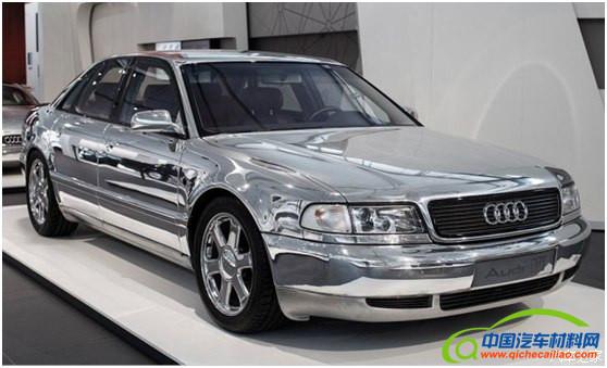

  理所当然的,全铝车身也指的是车身框架为全铝,而并非什么铝制的引擎盖、翼子板等等。不过,出现这种误解也不能怪别人,真正的始作俑者其实就是奥迪。因为大多数人了解“全铝车身”,是从下面张图开始的:
  显然,这并非奥迪ASF车身的真谛,但为了更直观的展现,奥迪整了这么个噱头概念车。

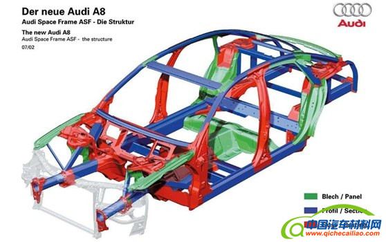

  奥迪此举在第二代A8上发展到了极致——它的白车身重量更是减少到惊人的215公斤。注意,此时的奥迪A8车身,可是真正的、名副其实的铝车身,各个部位都没有应用到钢制材料。
  如上图,虽然三种颜色的材质不一样,但它们都属于铝合金范畴。

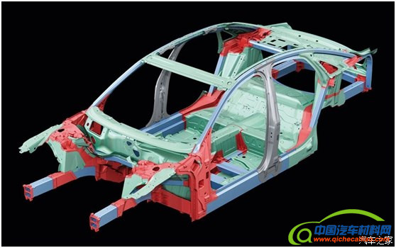

  然而从第三代奥迪A8开始,奥迪的态度正在悄然发生转变——它不再如此偏执于“全铝”了——第三代A8在B柱等重要位置开始采用热成型钢,也就是下图中的灰色部分:

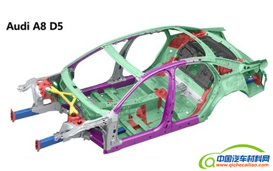

  事实上,A8“增重”的趋势从第三代就已经开始,它的车身重量达到231公斤,比第二代增加了16公斤。由于采用钢材的比例非常少,增重也不明显,奥迪此举并未引起太大的重视。但是发展带此次的第四代,情况就有了质变。
  注意上图的紫色部分——全都是热成型钢,它涵盖了车身框架最关键的受力部位。然后再看奥迪给出的数据:铝材占比已经降至58%。很显然,第四代奥迪无论如何也不能算是“全铝车身”了,这也意味着奥迪正逐步开始“脱离全铝阵营”。
