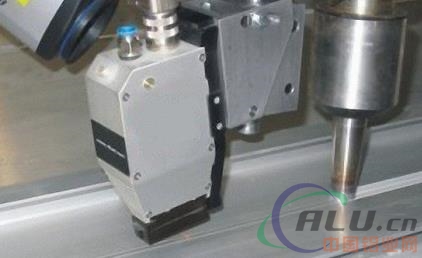

       相较于利用高电压、高电流瞬间获得巨大热量的焊接方法,这种采用摩擦生热的方法很是新颖。

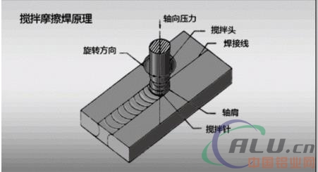

       在搅拌摩擦焊接过程中,一个带有特殊轴肩和针凸的柱形搅拌头会旋转着缓慢插入被焊接工件中,通过剧烈的搅拌、摩擦以及压力作用,焊缝的金属材料发生塑性软化,当搅拌头旋转着向前移动时,热塑化的金属材料会从搅拌头前沿向后方转移,并在搅拌轴肩的作用下受到摩擦和锻压,最终得到精细的锻造组织接头。
汽车领域摩擦焊正在兴起 激光焊还能得瑟多久?
       它充分利用了摩擦生热的原理,而且通过加压的方式,防止受热后的金属材料发生严重变形,并将两块金属迅速地“粘接”在一起。巧妙的将加热加压方式组合在一起,为这个想法点赞。

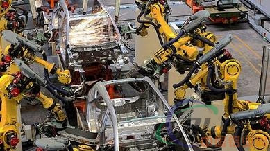

       印象中车间里应该是各种高大上的机器人,光洁明亮。然鹅,走进车身车间我们往往会闻到一股刺鼻烟尘味,知道为什么工作人员会戴防尘口罩了吧?▎不同于大多数焊接方法,摩擦焊的过程是在材料的塑性状态下实现的,这使得焊缝的一致性很高,没有热裂纹、夹杂、气孔等熔焊缺陷产生;

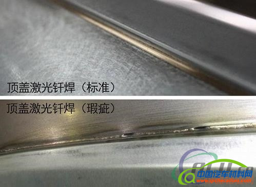

       顶盖激光钎焊(熔焊的一种),我们总以为会像上图这样光洁顺滑,可现实经常会出现下图这样的气孔、锯齿边、飞溅情况。

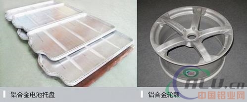

       现在来说它能应用在多种汽车零部件的制造中,比如说轮毂、后桥、铝合金电池托盘、发动机壳体内衬、侧体内衬加强件、车门加强结构件、大型挤压成型件的拼接等。
