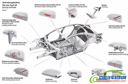

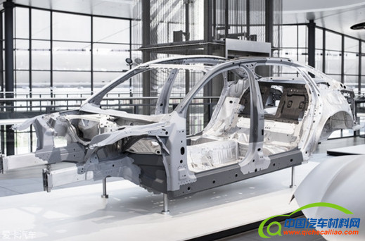

        全新奥迪A8的车身结构分别采用了铝、钢、镁以及CFRP碳纤维高分子复合材料四种材料,按种类再细分,材料种类达到29种,包括16种铝材、11种钢材、1种镁材和1种碳纤维复合材料,不同的钢材和铝材都有各自不同的特性。比如铝合金材料对热敏感,采用传统焊接工艺会导致材料强度下降,而且受热易变形,会导致车身材料的拼合尺寸精度很难控制。如何将这些不同特性的材料坚固的连接在一起,解决好不同材料间的连接工艺是关键。
       在这一点上,奥迪的工程师颇费心思,参考自家旗舰跑车奥迪R8的多种车身材质拼接技术,在全新奥迪A8上大量应用了自切削螺钉联接、激光焊接、铆接等技术,采用的连接工艺远领先于同行业,车身连接工艺达到14种,包括MIG焊、点焊、保护焊、远程激光焊等8种热连接技术和专门针对铝材的冲铆连接、用于不同材料拼接的自攻螺栓、卷边连接等6种冷连接技术。
轻量化,汽车轻量化,车身连接,奥迪A8,特斯拉,凯迪拉克
        全新奥迪A8的B柱部位材料连接采用了卷边连接和粘合剂连接的封边技术。同时,由于不同材质间热胀冷缩程度的差异,还采用Piece-locking连接技术在卷边处间隔固定距离打上凹坑,使三层材料全部贴合。此外,在车辆的A柱、C柱和车顶位置,也采用了相同的连接方式,这些冷连接工艺将不同材质有效地固定在一起。
       车身结构部位的铝合金板材、热成型超高强度钢和普通钢通过卷边连接方式贴合在一起。同时使用粘合剂连接和铆钉连接以确保连接紧固。顶盖和侧围部位采用了远程激光焊接工艺,在焊接过程中,激光头与焊接件的距离将保持在20cm,焊缝更加细腻精准,焊接边缘留出面积可减少27%,激光束的高速率和低能耗也降低了二氧化碳的排放。得益于铝材质量以及铆接技术的发展,车架上的铝型材与新式钢材很好的接合,形成全新奥迪多材料车身结构。

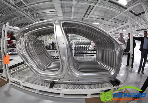

        除了全新奥迪A8,大规模使用铝制架构的车还有特斯拉、凯迪拉克和奇瑞捷豹路虎等车型。特斯拉研发制造的Model S全铝车身具有轻量化与高强度特性,其车身和前后悬架大部分材料均采用了铝材,焊接工艺主要使用了CMT(Cold metal Transfer)冷金属过渡技术及Delta Spot电阻点焊技术,克服了铝合金材料遇热易变型的难题。
       CMT冷金属过渡技术由奥地利伏能士焊接技术公司在2005年推出,能焊接厚度为0.3mm的超轻板材。和传统的MIG/MAG焊接相比,真正实现了“冷过渡”。由于对焊缝的持续热量输出时间极短,可给焊缝一个冷却过程,显著降低了薄板焊接变形量,使焊缝形成良好的搭桥能力,降低了工件的装配间隙要求及对夹具精度的要求。同时,CMT电弧极其稳定,电弧长度可被机械的检测和调整,无论工件表面以何种速度焊接,电弧始终保持稳定,焊接过程几乎无飞溅及烧穿现象。
       Delta Spot电阻点焊技术是伏能士针对铝焊研发的新技术,其创新点在于电极带的发明。由于母材和电极受到电极带保护,电极带在电极和需要接合的母材之间运动进而实现连续的焊接,可确保在多个班制中保持恒定的质量水平,具有高度的工艺可靠性。“两厚一薄”的三板连接由于焊点在厚板范围内形成难以抓住薄板,因此对于传统电焊来说是个老大难问题。而Delta Spot的电极带通过其额外的热输入能针对性地控制焊点的深度,薄板范围中的低热量可通过电极带利用高电阻来弥补,焊点可充分深入薄板,从而能精确控制热输入量。
       除了应用于铝焊,Delta Spot技术还可应用于多种材料的焊接,比如高强钢、表面镀层材料、铝、不锈钢、钛、镁、复合材料等,对不同的材料种类和不同厚度,该技术都有出色的表现,如高标准的焊点外观及表面镀层的高强钢材料焊接等。

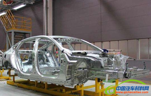

        和传统钢制车身不同,由于白车身大面积应用铝合金,不同材料间差异化的物理属性导致用常规的焊接技术难以实现有效连接,因此,奇瑞捷豹路虎引入了一项世界级工艺——航空级车身铆接胶合技术,这一技术不但解决了铝合金连接的难题,很大程度也提升车身强度。
       该技术由伺服电机提供动力将铆钉直接压入待铆接板材,在铆钉的压力下铆钉板材和铆钉发生塑性形变,充盈于铆模之中,该技术制造的车身拥有强大的抗疲劳度、静态紧固力和防撞击能力,有效解决了铝合金连接的难题,车身也更坚固。
       由于铝材和钢材具有不同的金属电位,需在铆接部位填充粘合剂。通过可视化涂胶监测系统,能实时监测粘合剂的长度、直径、轨迹等关键工艺参数,确保粘合剂填充位置的精准。使用粘合剂也将车身连接强度增至单纯铆接强度的2-3倍。
