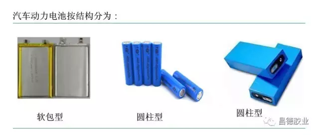

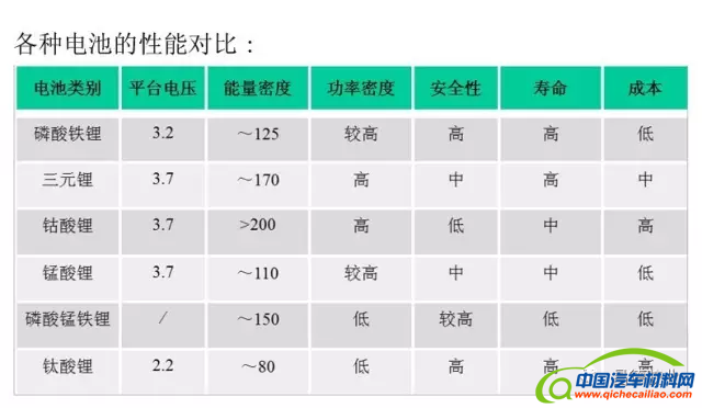

目前主流的汽车动力电池是:三元锂和磷酸铁锂电池。三元锂电池具有能量密度高、低温性能好、可靠性高、寿命长、电池续航也更长等特点,但造价偏高;而磷酸铁锂电池成本低、便于汽车量产且电池易于回收,安全性较三元锂高,但续航上逊于三元锂电池。

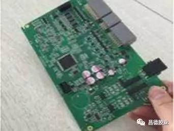

BMS电池管理系统
电路板涂覆要求:单组份,可刷涂,立面不流淌,可操作时间长;
产品推荐:单组份硅胶(8769)
产品特点:
单组份硅胶适合浅层涂覆,靠湿气固化,可操作时间长,但是不是每一家都有BMS系统;

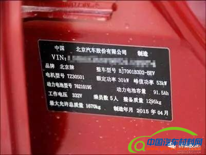

铭牌粘接
基材:大部分是铝合金和表面经过处理的钢铁件
要求:耐振动,胶层有韧性,初粘力强,胶黏剂具有一定的触变性,对基材粘接力好
产品推荐:
丙烯酸结构胶(BS-CPG)
低温固化环氧胶(EX-8100)
产品特点:丙烯酸结构胶:胶体可立面施胶,耐振动抗疲劳性好,能对基材很好粘接,但是成本较高;
