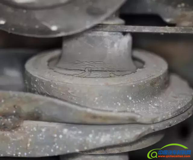

  对于这些橡胶金属元件来说,即使没有机械应力,橡胶本身也会经历自然老化过程,而且大的温度波动、阳光辐射、冰雪以及盐分的腐蚀,都是加速这些组件老化的因素。例如,橡胶轴承的阻尼性能会随着时间的推移而降低,这会导致在颠簸路面上行驶时的悬架噪声,对车辆行驶产生不利影响。因此定期检查这些橡胶金属部件并且在必要时更换就显得很重要,如此才能避免老化部件给车辆的其他部件带来更为严重的损害,产生高昂的维修费用。

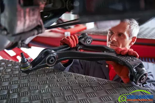

悬架连杆上老化的橡胶衬套

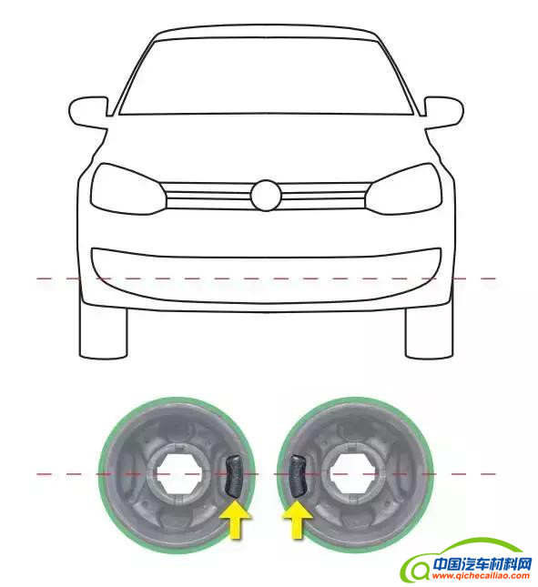

  而由于悬架结构设计的需求,要求一些橡胶金属部件在不同的应力方向上有不同的阻尼性能,例如在制动时比加速时阻尼大。这种情况下,橡胶金属部件是有特定的安装位置要求的,若不遵守,安装后可能会导致行驶性能变差、噪音增加。为此,在零件上会有一些安装标记,我们一定要学会借助标记进行正确的安装。下图即为某车型悬架纵向控制臂的衬套安装位置示意图,左右两侧橡胶衬套上的标志点应与车辆呈如下位置关系。
