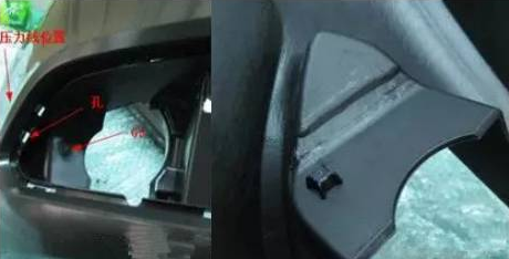

一、压力线
       如图所示,保险杠雾灯周围有明显的压力线,影响制品外观和表面质量,由于保险杠属于汽车外表面的部件,对表观质量要求比较严格,产生压力线会对其表观质量产生严重影响。
1. 材料主要工艺参数
名称:保险杠
材料:PP
颜色:黑
模具温度:35℃
浇口方式:针阀式浇口
2. 可能原因分析及改善措施
       模具方面:本案例制品中雾灯周围的孔附近设置有浇口G5,当此浇口打开时,由于孔的影响,造成孔两侧的压力重新达到一个平衡形成的压力线。
3. 改善后效果
       案例中所述的压力线实为潜流线,往往出现在是熔接痕所在的区域,这类压力线出现的机理如下图所示,解决方法是尽量使熔接痕周围的压力差减小,或使压力差不足以推动正在固化的熔体移动。

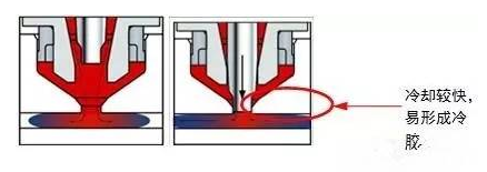

4.重点提示
       下图是典型的热流道喷嘴的结构,可以看到,其喷嘴前端与模板接触,虽然接触面积有限,喷嘴前端的热量还是会向较冷的模板传导;此外,喷嘴周围由于冷却的需要,有时还存在冷却回路,这样进一步增加喷嘴前端温度过低的可能性。喷嘴前端的温度较低,导致其前端存在少部分冷料,特别是封针封胶不严时,熔体溢出,更易形成冷料,因此热流道喷嘴转冷流道时,建议在冷流道上也设置冷料井。

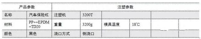

       汽车保险杠制件表面大,缺陷不良率低,很难发现起皮缺陷,但此缺陷严重影响制件外观质量。下图是某项目的保险杠表面出现分层起皮,不良率3-5%,随机出现在制件表面。由于制件表面大,缺陷不良率低,因此很难发现,但严重影响制件外观质量。
1. 材料主要工艺参数
2. 可能原因分析及改善措施
       成型工艺方面:对于本案例制品判断可能是由于冷料引起。通过检查发现料温和热流道温度都正常,模具所采用的开放式热流道也正常。由于生产时采取手动取件,取件时间较长时,造成每个热嘴均出现不同程度的流涎。通过缩短取件时间后发现,热嘴流涎现象得到有效改善。因此,有可能是流涎产生的冷料被冲到型腔中造成分层起皮,而现场也发现正是工人取件时间的长短决定了下一模产品是否产生分层起皮。针对于此,本案例制品采取的解决措施是:将注塑机的射退距离从16mm改至20mm,热嘴不再产生流涎,制件上也没有再出现分层起皮。

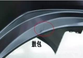

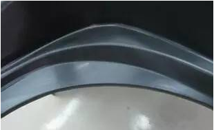

五、鼓包
       汽车保险杠,表面有鼓包,位置大致固定,位于行李箱盖板对应的转折位置,产生几率很高,产生鼓包会对其表观质量产生不良影响。
1. 材料主要工艺参数
名称:汽车后保险杠材料:PP+EPDM+TD15颜色:黑色重量:3800G浇口方式:侧浇口
2.可能原因分析及改善措施
1)制品结构方面:观察鼓包位于行李箱盖板两侧对应圆弧位置,左右两边的圆弧都出现鼓包,几率有所差异;鼓包有时明显鼓起,有时只是轻微的凹凸不平,很难发现,喷漆后非常明显;采用电吹风在600℃下烘烤,轻微的鼓包迅速鼓起。取表面有轻微凹凸不平的产品,剖开断面都看到有孔。
2)制品模具方面:鼓包位置对应的模具部分没有开设排气槽,注塑过程中气体难以排出。因此在模具上增设排气槽。
3)成型工艺方面:找到鼓包部位对应的螺杆位置,该段采用低速注塑。最终解决鼓包问题。
3.改善前后效果图对比
4.重点提示
       采用电吹风烘烤,也是一种辨别引起鼓包原因的方式。本例中,采用电吹风在600℃下烘烤,轻微的鼓包迅速鼓起,说明是由气泡引起。
