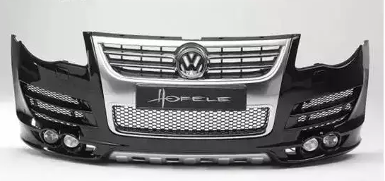

      现在不少车子都是使用了塑料保险杠,大家也经常议论说塑料保险杠那么软,肯定不经撞,特别是看了网上一些汽车撞到自行车后保险杠严重凹陷之类的图片,恨不得换上强化钢才安全。也导致很多车主后期加装金属材质的保险杠。不惊的让车主纳闷是不是车企又在偷工减料省成本?还是汽车为了减轻重量呢?
      大家都知道以前的轿车前后保险杠是以金属材料为主,一般是用钢板冲压而成,与车架纵梁铆接或焊接在一起,后来被一个国际大品牌的车企破天荒的使用了塑料保险杠,从这以后,这个省钱的方案迅速各大车企效仿。
      那么我们今天就来大致了解一下有关塑料保险杠的事情。

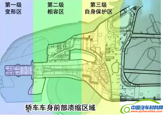

1、基于行人安全考虑
      此区域前部是保险杠的表面,光滑柔软的塑料蒙皮,能够减少被撞行人受伤程度;中间是可变形的塑料骨架;内部是刚性金属骨架,也就是防撞梁,可为车辆提供有效的低速保护。
      道理其实很简单,倘若同样一款车,以相同的低速行驶(注意,是低速,这种事故发生频率最高,高速就没戏了),正面然后撞上了一个行人。你想象一下,倘若你就是那个被撞的人,你会希望那块保险杠是金属的,还是塑料的?
      倘若没想明白,请尝试找相关金属与软塑料钝器敲打自己的脑袋(动作危险,需家长指引)。
      从整个车身结构上考虑,将头部设计的软一些,正面碰撞的能量靠车头的变形来吸收,并通过纵梁将撞击力导入地板结构中。
      所以最终保险杠材质还是被塑料取代,也是因为金属材质对行人的伤害太大了!金属材质由于直接于人“硬碰硬”,对车辆倒是没什么伤害,但行人的受伤程度很大,而塑料材质比金属有更好的吸收碰撞能力,要知道修保险杠的钱跟照顾受伤者所花费的相比,肯定要少得多。

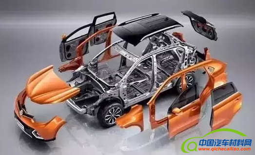

3、塑料保险杠更易生产并且还节油
      其实塑料保险杠好处很多,不可否认的是,对于车企来说,最直接的效果就是节省了制造成本,保险杠采用塑料材质的确降低了汽车的生产成本,目前市面上的汽车产品的外部配件如保险杠、翼子板、格栅也大部分采用塑料材质,汽车生产已模具化,除了车身会采用高强度的材料外,很多部件都会尽可能采用轻量化、耐腐蚀、易加工、易成型、易维修更换的材料。而且还不仅仅是这样,塑料保险杠在一定程度上还能保障消费者的利益。
      汽车前后保险杠是如此,一些车身外部配件,如翼子板等,也有可能是采用塑料之类轻量化材料的。当然,一些顶级跑车,还会在外车身上采用大量的碳纤维材料来替代金属材料,目的很简单:车身更轻,制动更快更安全,而且还更省油。
