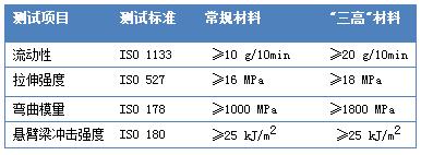

       薄壁化材料是目前包括保险杠在内的汽车零部件实现轻量化的重要途径。壁厚在1.8-2.5mm的大型制件,对材料的韧性、刚性和流动性提出更高要求。三高”PP材料具有高流动、高模量和高韧性的特点,很好的满足了这一要求。
表 “三高”和常规保险杠材料物性对比
QQ截图20170803095206

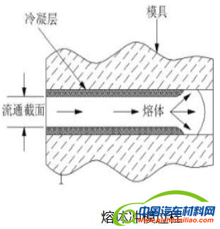

      使用薄壁化“三高”聚丙烯材料制成的保险杠制件薄厚可由常规的2.8-3.5mm,逐步降低到2.5-2.8mm,甚至低于2.0mm。壁厚减薄,材料充模过程流动空间减小,流动阻力变大,三高”聚丙烯的高流动性保证了成型过程中的均匀分散,避免缺胶问题的发生。

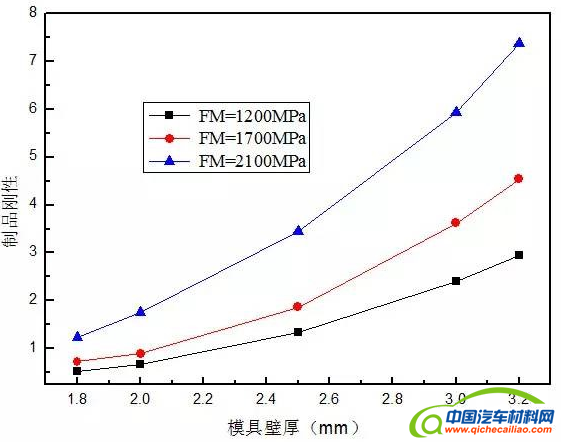

      汽车保险杠的一个重要作用是碰撞防护,薄壁化保险杠制件的壁厚减薄,制件抵御变形能力变差。“三高”聚丙烯材料较高的弯曲模量使得制件避免疲软、变形,以及行驶中的抖动和风噪问题。同时,通过添加增韧剂提高材料韧性,实现高流动和高韧性的统一。
图 壁厚对材料刚性的影响
薄壁化“三高”聚丙烯保险杠在满足刚性要求的同时,降低制件壁厚,达到了较好的减重效果。同时还可实现良好的外观品质。
