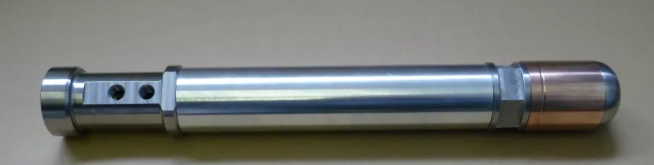

铝制保险杠
Aage的开发人员设计了一种新的方法,并在2009年至2011年的ZIM项目中成功获得资助。"我们用于卧式冷室压铸机的系统压射柱塞杆由铝合金制成,可以吸收模具填充过程结束时的压力冲击,"质量管理和研究主管居兰特博士解释项目成果时说。压射柱塞杆的设计使套筒的温度永远不会超过30℃,只有压射柱塞接触到约600℃的熔体。
新的压射柱塞杆的铝合金弹性模量为75,000 N/mm2,比弹性模量为220,000 N/mm2的钢的弹性大很多倍。因此,铸造过程结束时的压力峰值压缩了压射柱塞杆,它作为一个溃缩区或保险杠,吸收了动能。由此产生的压力冲力导致铸造活塞杆的弹性变形,而不是撕裂,导致压铸模具的变形。
