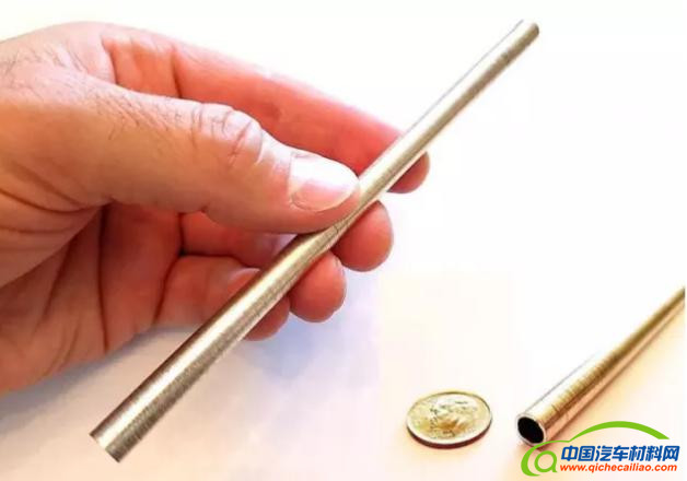

        美国能源部的工程师及材料学家阐述道,在挤压过程中,旋转镁合金将因机械摩擦而生热,使该材料软化,进而将其压入模具内,制作镁合金管材、棒材及槽镁(magnesium channels)。与传统型挤压机不同,该技术方案无配置耗能的电阻加热器。
该团队设计工业版剪切辅助加工及挤压机并开展了试运行。该研究团队采用该机器,采用挤压技术制作了薄壁圆管,其最大直径为2英寸,所采用的原材料为镁铝锌合金AZ91和ZK60A。

        首席研究员兼机械工程师Scott Whalen表示:“在剪切辅助加工及挤压过程中,我们获得高度精制的微观金属结构,在某些情况下,甚至能产生纳米结构特性。每分钟转速越高,颗粒就越小,制作的管材硬度越高,其延展性(ductile)或柔韧性(pliable)也越好。此外,团队人员可控制金属内的晶体结构的方向,提升镁合金的能量吸收,使其可媲美铝材。”
        镁合金坯料以极为柔软的状态流入模具,这得益于ShAPE工艺同时施加的线性力及旋转力。为此,相较于传统的挤压工艺,只需用原先1/10的力就能将原材料挤入模具。
