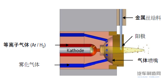

金属丝材为阳极,钨极为阴极,阳极和阴极之间产生高频率电弧,等离子气体(氦、氢、氮或其混合气体)流经电极之间被电离,产生几厘米长的等离子火焰(中心温度可高达16 000℃)。喷涂丝材进给至等离子火焰中心被迅速加热到熔融状态,并在雾化高压气体(氮气或压缩空气)的作用下高速喷打在已毛化处理的缸孔内壁,形成0.3~0.5 mm厚的涂层,如图1所示。

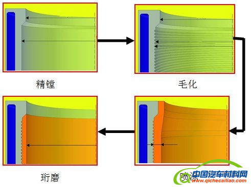

通过与国外喷涂厂家的交流,我们试制了喷涂缸体,掌握了等离子喷涂的工艺流程:缸孔精镗—缸孔毛化—清洗—缸孔喷涂—过喷涂处理—最终珩磨。在此,对喷涂工艺的关键工序(见图2)展开分析。
图2  喷涂工艺的关键工序

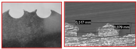

喷涂前需对缸孔内壁进行机械毛化,加工出类似燕尾槽的槽型,使涂层与内壁沟槽形成机械咬合,以提高涂层结合强度。图3所示为毛化刀具及加工槽型。
图3  刀具图片及加工槽型

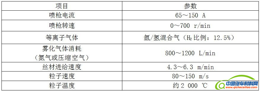

对于直径75mm、长度130mm的内孔,采用德国某公司的等离子单丝喷涂设备进行喷涂,材料为含碳量0.8%的碳钢丝材,喷涂工艺参数控制如表1所示。
表1 喷涂工艺参数控制

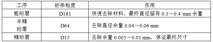

喷涂后的缸孔仍需采用珩磨工艺,以满足产品使用要求。针对涂层的材料和喷涂表面形状,涂层表面存在微小的波浪形貌,当涂层厚度控制在0.55 mm以内时,喷涂不会影响珩磨后的缸孔位置度,采用与现行铸铁缸套相同的浮动珩磨工艺即可满足珩磨要求。不同的是,需对珩磨条粒度、材质进行优化并调整相关珩磨参数,以保证喷涂涂层的珩磨要求。珩磨喷涂后的缸孔的工艺要求如表2所示。
表2 珩磨喷涂后的缸孔的工艺要求

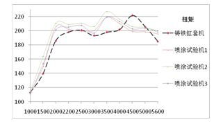

采用等离子单丝喷涂技术,对某直径75 mm铝合金缸体喷涂高碳钢材料,并装配整机进行发动机台架验证。试验结果表明,缸孔涂层在经过400 h可靠性试验后涂层无拉缸、划伤和剥离等异常磨损现象;主要性能参数指标,如发动机功率、扭矩和活塞漏气量等,均满足标准要求。
图4  发动机功率、扭矩曲线
从图4所示的功率、扭矩曲线可以看出,采用喷涂技术后,发动机功率、扭矩有明显提升,尤其是中低速扭矩提升幅度非常可观,最大提升约20 Nm(9%)。
