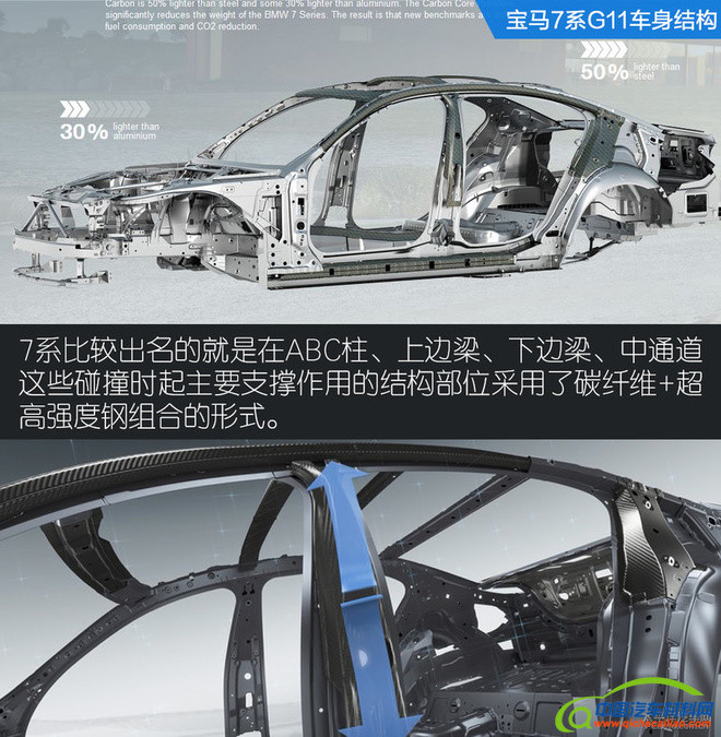

       在BMW的新老更迭中,能够发现这样一个有趣的现象。上一代的5系、7系在车身结构上保持了较高的一致性,5系与7系共享了多数车身结构件,导致差异主要体现在尺寸的变化。到了如今全新一代的5系G30(标轴版)与7系G11中,宝马为了给7系豪华、高性能正名,给这两款不同定位的产品做了专属设计,两款产品的差异得以被放大。

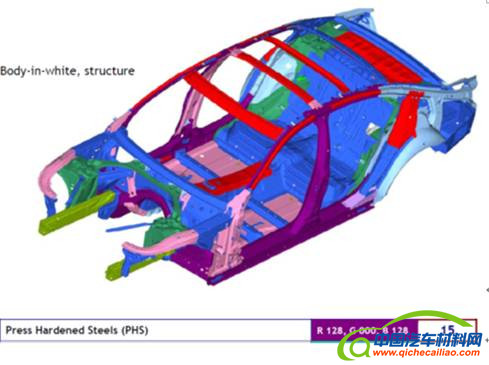

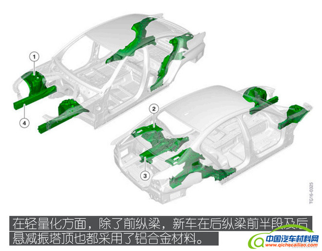

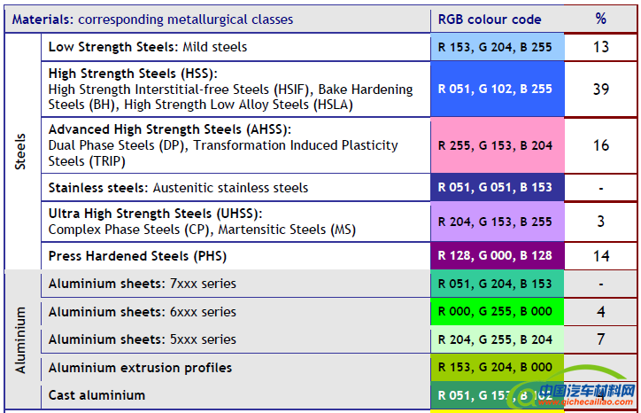

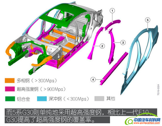

       下图为媒体给出的新款宝马5系的车用用材分布情况。可见车身覆盖件采用了铝板,前端结构纵梁采用了挤压型材,而前后纵梁边的减震塔则采用了压铸铝合金。侧围采用超深冲钢板。

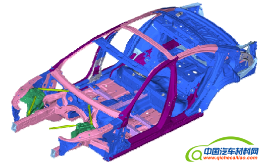

       这是2010款宝马5系车身,可见上一代车身仅前减震塔采用铝合金压铸件。铝合金减震塔的使用,会显著提高车身的刚度,从而进一步操控性能。
2010款车身用材分布
        并且前围板、中通道加强板均改用了屈服强度超过900Mpa的超高强度钢。2010款中粉色代表强度约800-1000Mpa的高强度钢,G30中的粉色按照与B柱系统颜色,基本可以确定是应用了热成形钢(一般不小于1300Mpa,常用的是1500Mpa)。也就是说前挡板板加强横梁,因为我们在新宝马7系 中也找到类似的设计及选材。

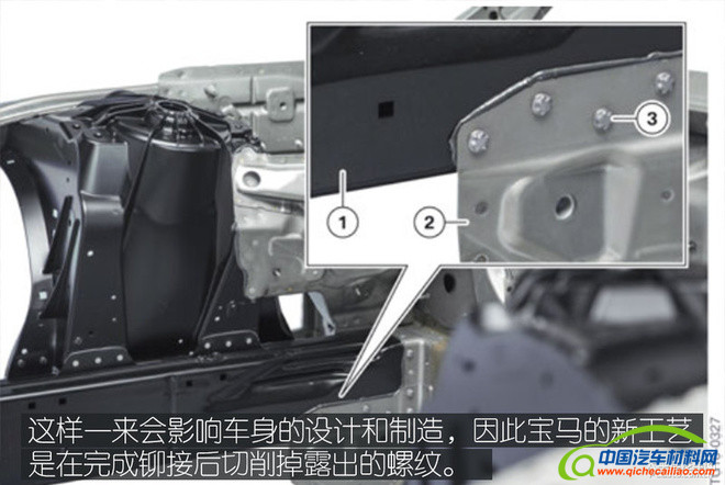

2.混合车身的使用,连接是焦点

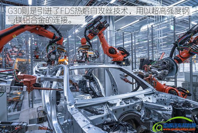

       此外在钢铝混合车身的连接上,新车也做出了微小的变化,以往宝马在钢铝两种不同材料的连接上通常采用SPR铆钉自穿孔铆接技术。

       新一代宝马5系用材是仍然以钢为主,但加入了大量铝合金的材料的应用,涉及覆盖件铝板,压铸减震塔,以及挤压纵梁等。尤其是前部大量采用铝合金对于车身重量的合理分配、前后减震塔压铸铝合金的模块化设计及其对与操控性能改善等,更加完美地发挥了每种新材料新工艺的特点和优势。
