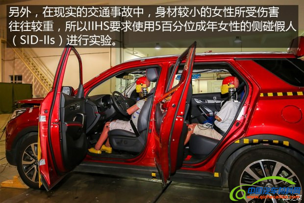

IIHS(Insurance Institute for Highway Safety,美国公路安全保险协会)被认为是被动安全方面最为严苛的碰撞标准。就侧面碰撞而言,壁障车的质量越大,撞击的强度也越大。IIHS规定移动壁障车的重量为1500kg,欧洲NCAP的标准为1300kg,我国C-NCAP的标准仅为950kg。同时,目标车辆需要在碰撞面的另一侧加装防止翻车的支架。

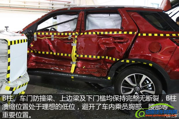

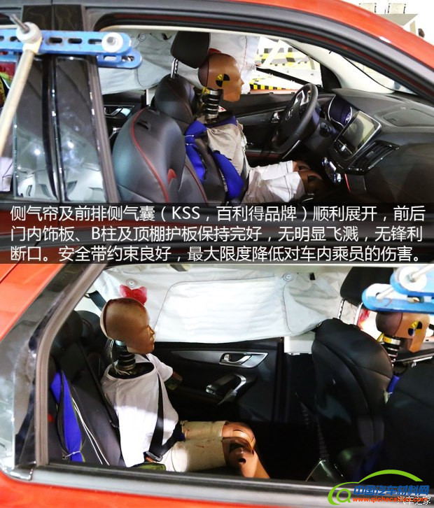

从测试结果看,侧面碰撞后,车门变形明显,但入侵量不大,离座椅中线位置较远。B柱、防撞梁等外部结构均完整无断裂,安全气囊均顺利打开。以目测的情况看,CS55此次侧面碰撞测试较为理想。
