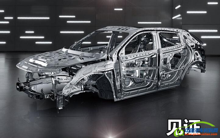

  WEY品牌成立同年,推出了VV7和VV5两款车型,两款车凭借独具个性的外观赢得了不少用户的青睐,但在动力传动的匹配和调校方面也被多人诟病,但VV5车身工艺品质方面和长城汽车旗下其他产品相比,是否有了“翻天覆地”的变化呢?拆车坊58期请来了一辆WEY VV5s旗舰型,将其拆解开来,从车身工艺用料方面见证长城汽车目前最高工艺水准。
  WEY VV5s车辆售价163000元,提车价163000元,没有任何优惠,也没有任何附加条件。话不多说,接下来直接步入正题,展示WEY VV5s的拆解部分。

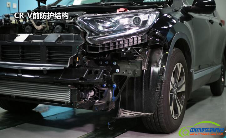

  WEY VV5s前部防护结构包括保险杠、低速缓冲、防撞梁和吸能盒四部分,这也是当下主流的前部防护结构形式。

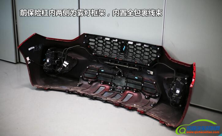

  中网一体式保险杠视觉效果的整体性比较好,内部左右两侧设置雾灯框架进行加强,保险杠中间底部灰色涂装护板为分体形式,双色保险杠兼具颜值和实用性,偶尔小剐蹭也无伤大雅,不影响整体视觉效果。

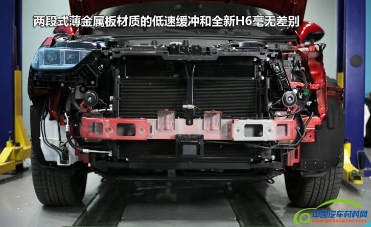

  WEY VV5s前防护结构中的低速缓冲层为金属材质,焊接在前防撞梁前端,和新H6同样,左侧出现喷涂缺失情况。

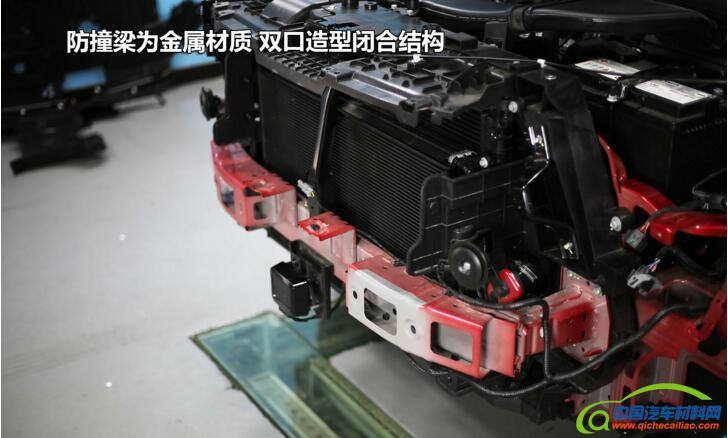

  WEY VV5s前防撞梁为金属材质,双口造型闭合结构,左右两侧焊接吸能盒。

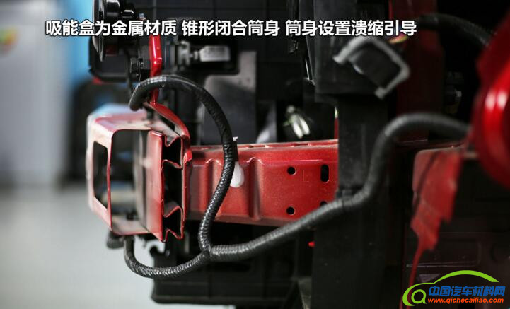

  前吸能盒同样为金属材质,锥形闭合筒身结构,筒身设置了溃缩引导,后端焊接了法兰盘,通过螺栓固定在车身前部纵梁。

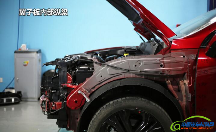

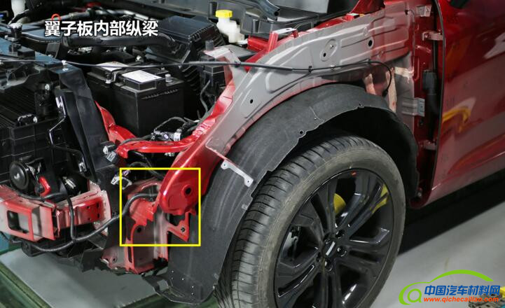

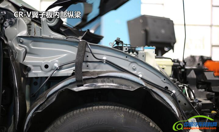

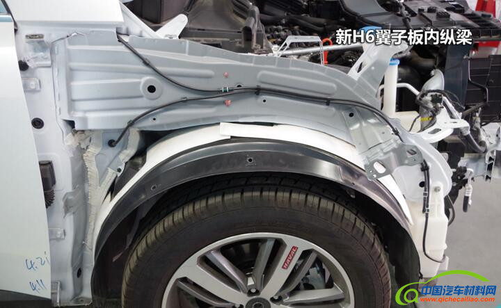

  翼子板内部纵梁长度尺寸相对比较长,前端通过横向加强结构和车身纵梁相连,这种翼子板内部纵梁的好处是遭遇避开前防撞梁的偏置碰撞时,翼子板内部纵梁能通过下压溃缩变形吸收碰撞能量,降低了传递到A柱的碰撞能量,减少了乘员舱变形的风险。

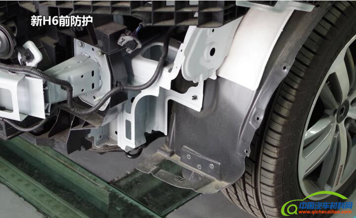

  我们再来看新H6的前部防护,WEY VV5s和新H6前部防护基本相同。
  车辆拆解后,心细的朋友可能发现了两款车翼子板内衬材质不同,WEY VV5s采用了毛毡材质,因此并未像新H6一样再设置吸音棉,因为毛毡材质的翼子板内衬板本身降噪效果就比较好,遭遇石子击打声音也比较柔和。
  众所周知,新H6逆向研发于老款CR-V车型,WEY VV5s车身架构来源于新H6,尽管新CR-V在老款车型的基础上又有所改进,但三辆车的前部防护形式还是很相似。
  前防护小结:
  保险杠、缓冲层、防撞梁和吸能盒是目前等价位车型采用的主流防护结构形式,在低速缓冲层材质上,有些车型选用金属材质,有些车型选用泡沫缓冲块,两者的作用是相同的。不过对于WEY VV5s前部防护结构中的喷涂、焊接等工艺细节方面,未见和新H6存在差异,因此如果WEY VV5s打算和新H6区别开来,在工艺细节方面还须更进一步,才能实现雷克萨斯之于丰田般的飞跃。

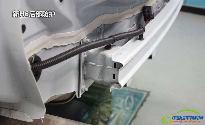

  WEY VV5s后部防护结构包括保险杠、防撞梁、吸能盒三部分,同样和新H6没有区别。
  后保险杠内部比较简单,布置了雷达等线束,线束包裹也很到位。
  后防撞梁为金属材质,双帽开式结构,左右两端焊接了吸能盒。
  后部吸能盒为四边形闭合筒身形式,金属材质,筒身设置了溃缩引导,前端焊接了法兰盘,通过螺栓固定在车身后纵梁后端。
  如上图所示,WEY VV5s后部防护和新H6一致。
  后防护小结:
  上图为新CR-V后防护结构,在防撞梁形式和吸能盒形式方面,WEY VV5s、新H6和CR-V很相似,但CR-V后部吸能盒尺寸较长,闭合后备箱盖后,后备箱盖在防撞梁的防护范围内,反观WEY VV5s和新H6,闭合后备箱盖后,后备箱盖和白车身均暴露在防撞梁防护范围之外,因此在车身防护结构的合理程度上WEY VV5s和新H6两款车都有优化空间。

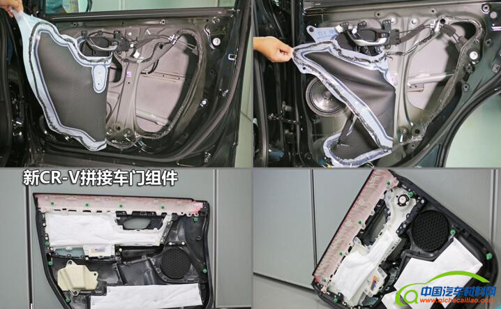

  我们再来回顾新H6的车门防护结构,同样是一体冲压成型车门,前门内置管型梁+帽型加强筋,后门和WEY VV5s略有区别,和前门同样采用了管型梁+帽型加强筋,车门内衬板同样采用了大块原生材料吸音棉。
  我们再来回顾新CR-V的车门内部防护结构,前门为管型梁+帽型加强筋,后门和WEY VV5s相同,仅采用了一道管型梁。新CR-V车门和老款车型一致,均采用了拼接形式的车门,车门内衬板布置了原生材料的吸音棉。
  老款CR-V车门为拼接形式,前门内置管梁+帽型加强筋,后门为单独管梁,车门内衬板设置了少许原生材料吸音棉。
  车门防护小结:
  如以上两张图所示,VV5和VV7两款车车身结构还是有着较大差异,但车门外皮上方内侧,也就是红框区域都设置了加强结构,而新CR-V在车门该区域则减配掉该结构,这也导致了新CR-V车门外皮用手轻扒就会产生巨大的变形量,即便不提一体冲压成型和拼接车门的差异,仅在这一层面,WEY VV5s和新H6就做的比较好,另外还有车门内衬板的降噪设施和线路防护方面和新CR-V相比,两款车也具有相当优势。
  建议在车门腔体密封材料上,WEY VV5s和新H6也可以考虑采用更为赏心悦目的胶棉材质,也能收获更好的降噪效果。

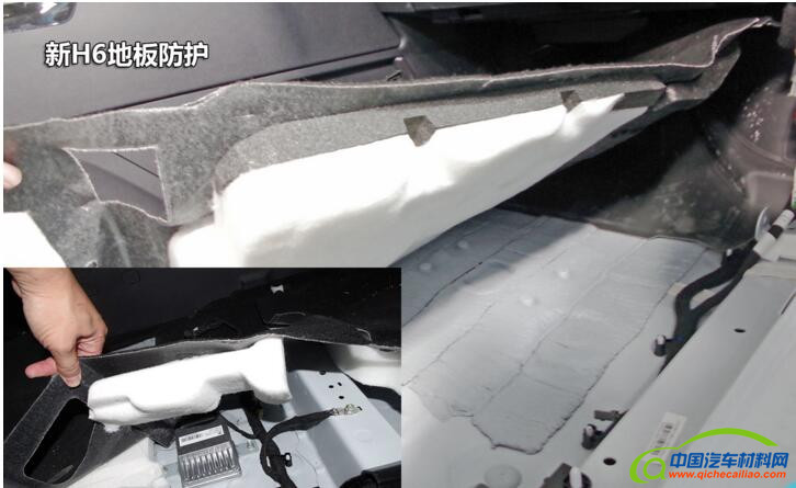

  回过头来我们再来回顾新H6,底板填充层为原生材料填充棉,车内线路包裹同样严密,止震贴外部做了喷漆处理。
  新CR-V车内线路防护严密,波纹管为主要防护手段,底板采用大块止震贴,表层毛毡,填充层为多花色填充棉。
  老款CR-V底板黏贴的止震贴面积更大,表层毛毡,填充材质和新款CR-V颜色和材质小有差异。
  地板防护小结:
  近年来,用户对于车内内饰用料越来越关注,车内空气质量也成为车友相当关心的一方面,大众奥迪家族多款车型更是发起“更换填充棉”的服务活动,因此内饰填充材料是用原生材料,还是用再生材料真的能看出主机厂对待用户的态度。WEY VV5s地板填充垫层采用了原生材料一体成型的填充棉,不仅有利于和车身底板的良好贴合带来更为舒适的乘坐质感,同时也显示出了主机厂对于用户的关注,在动力系统无法匹敌竞品的现实下,采用更为优质的内装材料也算是一种“弯道超车”吧。当然对于用户而言,这些也具有实际价值。

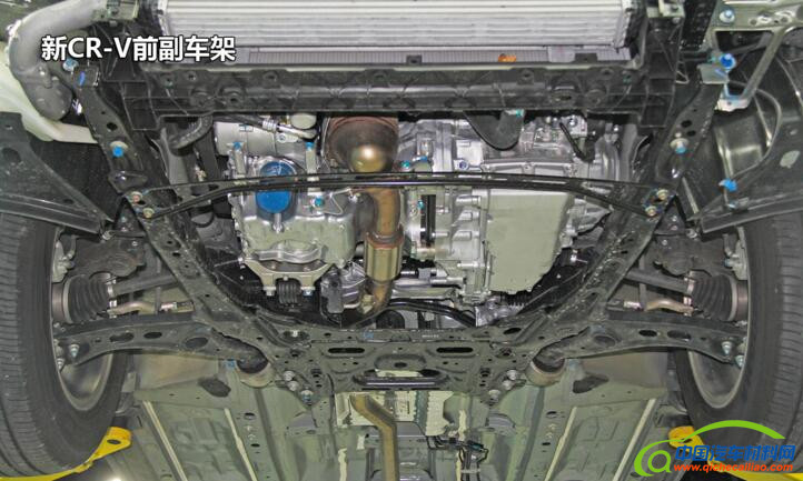

  WEY VV5s和新款H6搭载的前副车架相同,均为全框式前副车架。

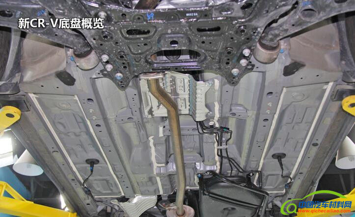

  下图为新CR-V前副车架,图中能明显看出前部横向连接管型梁已经被缩减,取而代之的是靠后布置的横向加强金属板。

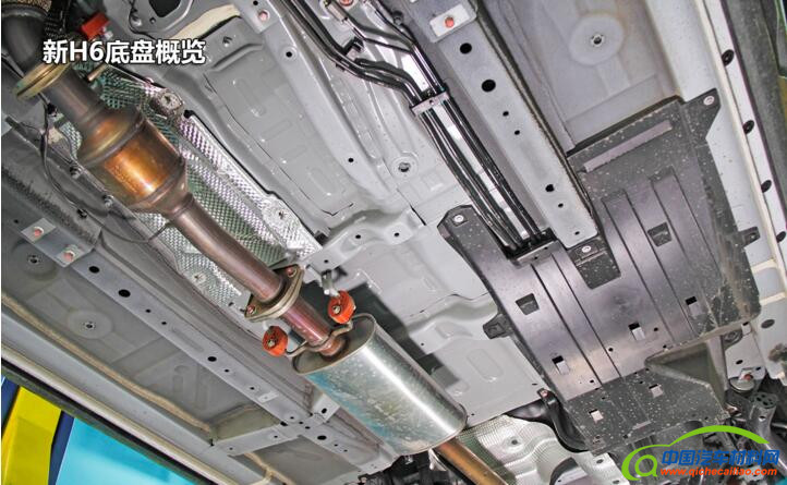

  尾部消声器上方设置了单独金属隔热衬板。
  在底盘防腐蚀喷涂方面,WEY VV5s防腐喷涂面积较小,下图中能看到中央通道区域并未进行喷涂施工。
  另外护板覆盖区域同样没有进行防腐蚀喷涂施工,如果车辆经常行驶在潮湿区域,车友如果考虑重新进行“底盘封塑”也确实能进一步提升底盘防腐效果。
  底盘管线沿车身纵梁布置,布局还算比较规整,管线大部分被护板罩盖,管线防护表现不错。
  下图为新H6驾驶舱底部视图。

  底盘防护小结:
  纵观WEY VV5s底盘防护,在防腐蚀喷涂面积和中央消声器隔热方面仍有进一步提升空间,当然中央排气包上方设置了横向加强结构也影响单独安装隔热衬板,例如新CR-V在乘员舱底部相同区域和排气管路之间也没有设置单独隔热衬板。在悬挂形式上,WEY VV5s更接近老款CR-V,而新款CR-V后悬挂已经进行了升级,关于两款车在乘坐舒适性层面的表现下一节会讲到。在悬挂技术层面,WEY VV5s还是要紧跟时代步伐进行优化,以进一步提高车辆驾乘舒适性和操控性。
