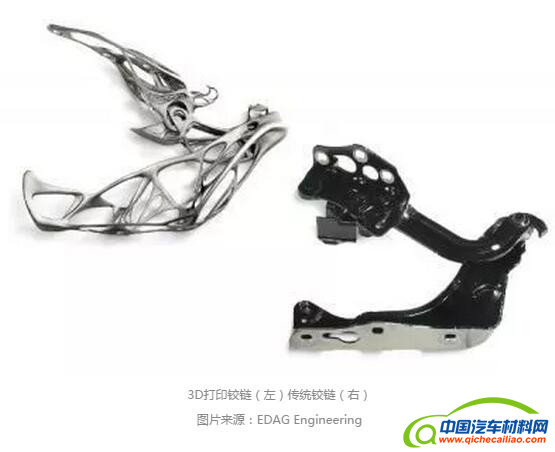

      项目团队对铰链进行了再设计,在设计时使用了仿生设计理念,制造时采用的是金属3D打印设备。EDAG 在进行铰链再设计时使用了拓扑优化技术,得到的铰链在保持了给定的刚度和强度的情况下,与参考零件相比重量减轻了50%。

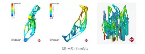

3D打印零件的设计与制造过程中的一个重要步骤是对3D打印过程进行仿真。EDAG 项目团队在铰链项目中使用了Simufact Additive 软件来完成这一过程。项目组利用仿真软件对打印过程和去除支撑结构等后处理工艺进行模拟,以此来预测零件变形和残余应力。

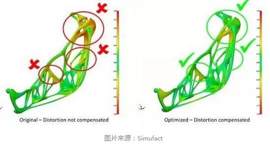

      没有进行过失真补偿的铰链与目标几何形状相比存在1-2mm的偏差。通过对变形进行仿真分析,项目团队对组件几何形状进行了负变形处理,以便将铰链几何体的形状偏差最小化。
      项目组通过初次仿真模拟运行,将零件的最大变形减半(从约1.5mm减小至约0.75mm),通过随后的几个模拟运行进一步改进结果。当项目组开始进行零件的3D打印时,零件已经在公差范围内。
