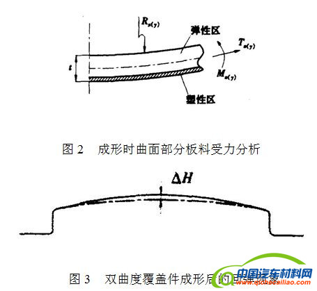

拉深过程中,板料外表面最先进入塑性,外表面和贴模的内表面之间依次由塑性区域过渡到弹性区域(见图2)。塑性区深度与膜向拉力T有关,增大膜向拉力T,塑性区域扩大,沿板厚截面切向应力差减小,内部弯矩Mx降低。成形结束卸载之前,板厚截面的膜向拉力和弯矩与外部载荷平衡(成形载荷),卸载以后平衡遭到破坏,零件内部处于不稳定状态。为了重新建立稳定的平衡,内部膜向力合弯矩以大小与之相等、方向与之相反的弹性膜向力合弹性弯矩发生弹性恢复。由于被拉深零件是一个整体,卸载前零件各处沿板厚的应力分布并不完全一致(非均匀应力场),因而各处的膜力合弯矩并不相同。卸载的弹性恢复是一个寻求内部应力自相平衡的过程,产生的弹性恢复应变引起零件几何形状发生改变(见图3,ΔH为回弹量),当零件达到内部应力自相平衡时,弹性恢复过程结束,这时的剩余内应力即为残余应力。从变形能角度来讲,卸载前内部应变能有两部分组成:弹性应变能和塑性应变能。卸载后内部应力寻求自相平衡的过程实际是弹性应变能的释放过程,加上被拉深零件的整体属性,使得其内部应力相互制约,弹性应变能往往只部分释放。根据最小余能原理,卸载以后重建稳定平衡状态时,剩余弹性应变能达到最小。

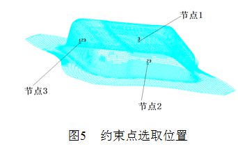

回弹计算时要求排除被分析对象的所有刚性运动,若不加以约束,则任何一个很小的载荷都将导致分析对象无限制地作刚性运动而不产生回弹应力。无约束刚体运动包括3个平动和3个转动,当采用转动自由度来约束时,在计算中会带来截断误差问题。所以用约束3个节点的平动自由度来约束整个制件的刚性运动,同时也间接地约束了制件的转动。这3个约束节点的选择必须满足一定要求,即:不能在一条直线上;不要靠近零件的边缘;不要选取变形较大的区域;相互之间要隔开一定的距离。在拉深件上选择3个约束节点的位置(见图5),其中节点1、节点2和节点3分别座落在机罩顶部座椅凹槽平面和两侧平面的中心处。

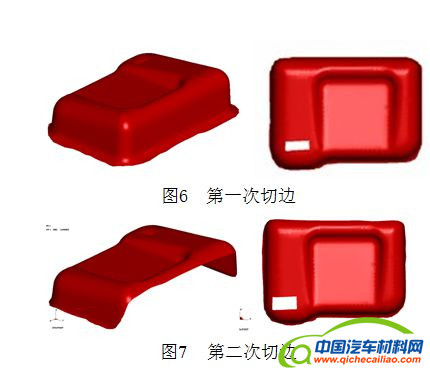

切边工序分两次完成,第一次是切除凸缘边,同时冲制矩形口(见图6);第二次是切除制件的工艺补充部分(见图7)。切边后制件可能会由于轮廓约束改变而导致回弹,特别是第二次切除工艺补充部分后,整个制件轮廓变成准U型,这样容易给结构约束和内应力分布带来极大变化,导致回弹趋势增加。下面分别对机罩两次切边回弹前后情况进行分析。

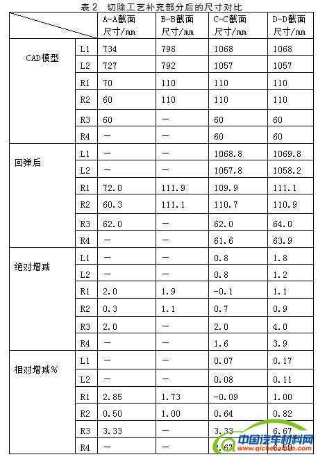

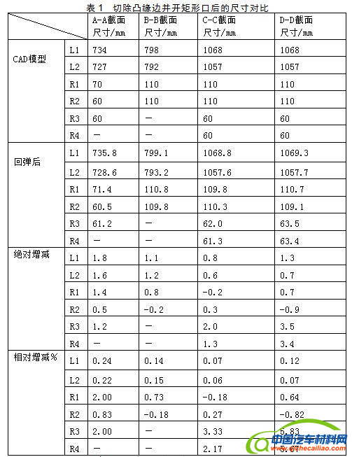

表1所示为第一次切边(切除凸缘边并开矩形口)后,拉深制件上四个截面的测量尺寸与设计尺寸的对比;表2所示为第二次切边(切除制件主体上的工艺补充部分)后,拉深制件上四个截面的测量尺寸与设计尺寸的对比。
将表1和表2的数据进行对比发现:两次切边后尺寸变化也非常小,只是切除制件本体上的工艺补充部分后,B-BD-D截面的圆角尺寸增大较为明显。这是因为B-B截面无局部内凹变形,D-D截面的内凹深度较C-C截面小,整个塑性变形不如A-A或C-C截面充分所致。
对机罩零件切边前、后的回弹研究表明:由于机罩零件既不属于类U形弯曲件,也不属于浅拉深为主要变形方式的小曲率件,而是属于空间形状较复杂且拉深深度较大(356mm)的盒形件,加之零件的板料厚度较大(1.5mm),塑性变形充分,拉深件内部的应力应变分布合理,各区的弹复变形存在相互制约现象,所以机罩切边前后的回弹变形很小,其回弹量没有超出技术要求范围。

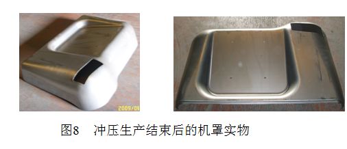

图8所示为机罩拉深件切除所有工艺补充部分和开口后(即冲压生产结束)的实物照片。
