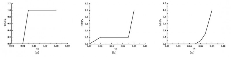

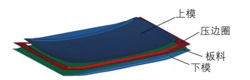

  图1为根据现有模具提取的有限元模拟当中使用的模型示意图。该零件成形过程中,其成形质量主要受到压边力、拉延筋形状和分布、以及液压加载方式的影响。现有模具中拉延筋的形状和位置已经固定,从俯视图来看主要为四周直边,圆角处无拉延筋,前阶段模拟中主要调整压边力以及液压加载曲线。通过模拟得到的最优的压边力为40kN,液压力在调整过程中主要采用如图2所示的三种加载方式,得到的最优路径为c,该路径可以保证成形过程中板料充分变形,减少起皱和拉裂缺陷。模拟得到的最佳结果如图3(a)所示。
图1 原始模面充液拉深有限元模型
图2 不同液压加载路径

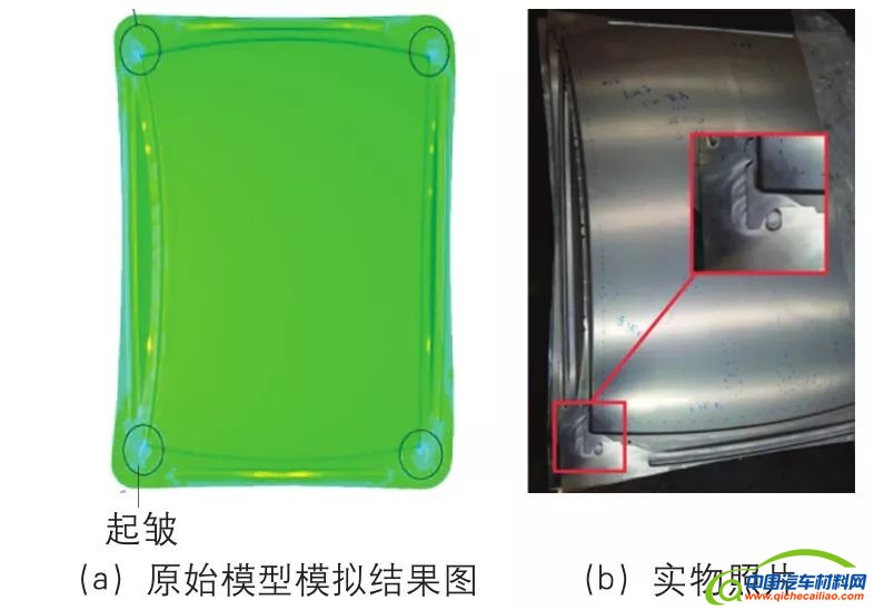

    由图3(a)可以发现经过优化后四个圆角处仍然存在较为严重的起皱现象,这与现场实物出现的问题一致,如图3(b)所示。可以判断,现有模具仍存在待改进之处,因此设计两种改进方案如下文所述。
有限元仿真 回弹
 图3 模拟结果与实物对照示意图

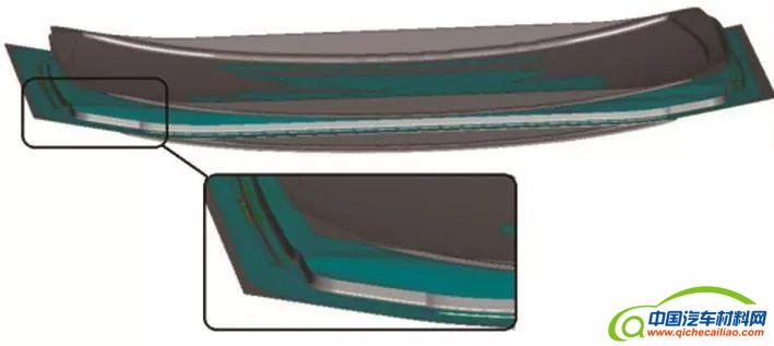

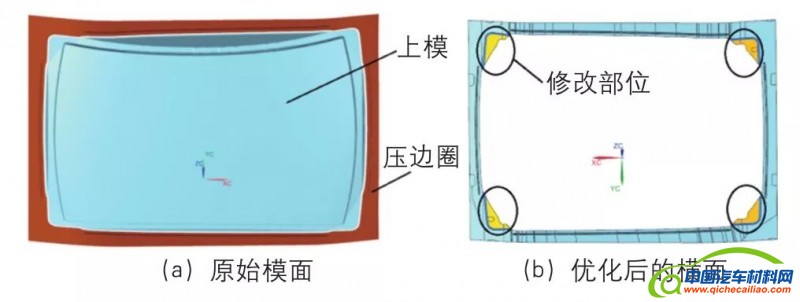

  进一步分析起皱的原因可以发现,凹模口4个交角区域在上模下行的过程中没有模具限制,成形后出现严重的起皱缺陷,如图4所示。因此对原模面进行优化设计,如图5所示,将上模4个交角区域(图5(a)标注区域)添加到压边圈上。通过补充压边圈内圆角处,增大压边圈在下压过程中对坯料的作用效果,减小坯料圆角成形过程中的失稳现象,从而消除起皱。优化后的模面得到图6所示的结果,可以发现起皱现象得到明显改善,减薄率为13.9%,符合制件减薄率<15%的要求。
图4 起皱原因示意图
图5 模具优化示意图

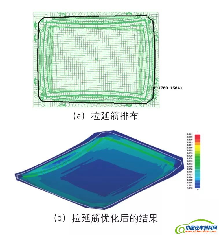

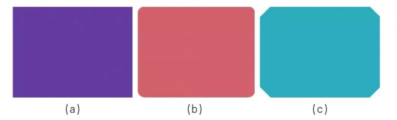

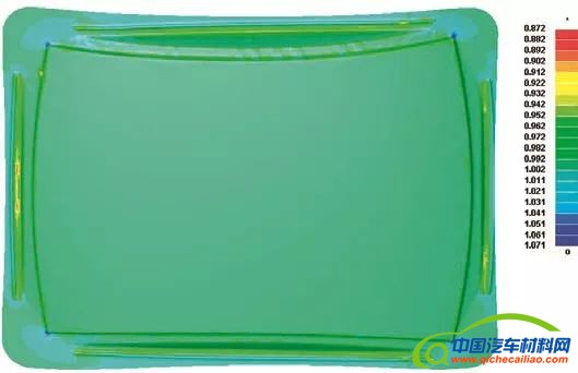

  模拟过程中可以发现成形主要的影响参数为拉延筋形状和位置、压边力以及液压曲线,这几个参数反复协调以后发现角部仍存在起皱以及拉裂情况,因此在较优参数下又进行了坯料形状和大小的优化,目的是应用最小阻力原则改善金属在角部的流动情况。在设计的几种板料形状中选择主要的三种如图7所示,其图7(a)方形板料尺寸为1700×1300mm2,图7(b)和图7(c)所示板料是在图7(a)所示板料基础上分别进行了倒圆角和倒斜角处理,从模拟结果可知图7(c)所示板料形状为最优,如图8(b)所示,无拉裂和起皱情况,减薄率符合要求。
图7 坯料形状优化示意图
图8 拉延筋优化示意图

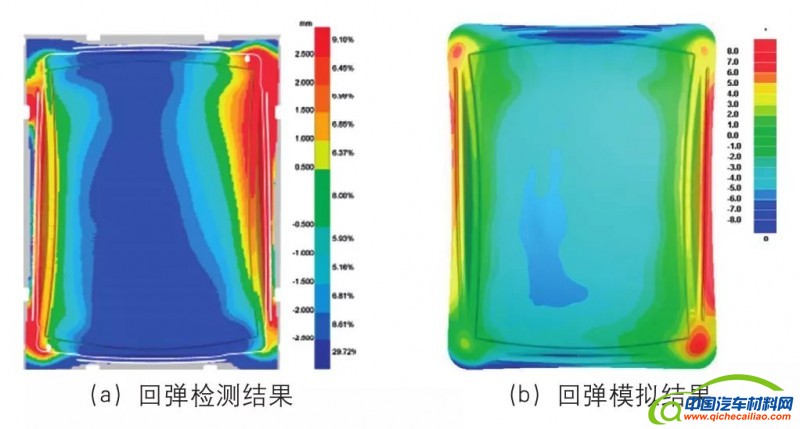

  通过前期对模面的修改工作,已经可以很好的达到成形要求,但是仍需要对拉延结束后的回弹进行预测和分析。图9(a)为公司按照原有工艺生产的零件在拉延之后实际测得的回弹量,图9(b)为基于Dynaform软件的回弹模块得到的回弹云图,两者整体趋势基本相同,模拟的数值略大于实测值。由图中可以看到,回弹最严重的的部位发生在两侧的工艺补充面上,一般认为,只要实际的零件覆盖范围内回弹值满足要求即可,在此基础上尽量控制补充面上的回弹,避免在修边工序后应力释放导致回弹加剧。
图9 回弹检测报告及模拟结果

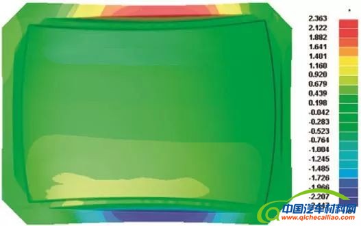

  在现有结果基础上根据最终制定的拉延筋排布方式以及坯料的形状,进行拉延筋参数、压边力、模具间隙和液压力这几个影响回弹的主要参数进行协调和优化,得到的回弹优化结果如图10所示。从图中可以知道,零件覆盖的范围内回弹基本小于0.5mm,满足生产要求,即使修边之后应力释放使回弹增大,生产中可以通过后续整形工步实现回弹控制。
图10 回弹优化后回弹模拟结果
