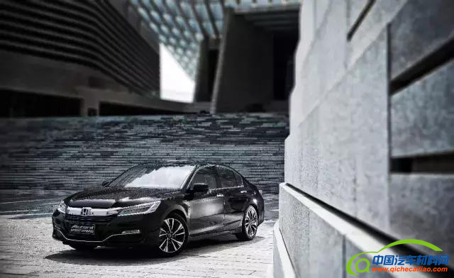

      但值得注意的一点是,原有的12V系统(电瓶和起动机等)并没有消失,毕竟,很多电气零部件都是以12V为设计标准的,完全替换的代价太大。如果细心观察的话,你会发现,在日系等技术成熟的强混车型中,也没有取消掉12V电瓶。

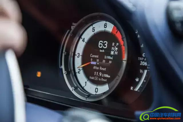

      3、在其他文章中,很少会提到“减速断油”的问题。松开油门,车辆滑行,发动机减速断油,这是12V启停系统最常采用的节油策略。在平常开车的过程中,我们也会注意到,松开油门,车辆滑行,此时的瞬时油耗为零,但发动机仍有转速,只是在下降。这个时候,发动机没有在喷油,有转速是因为车轮的倒拖。但当转速低于某个设定值时,发动机又会二次点火,恢复到怠速状态,直到完全停稳,并满足自动停机的条件时,发动机才会熄火。
      48V系统可以在12V断油策略的基础上进行一些改进,目的是增加断油的持续时间。因为48V可以提供一定的扭矩,举个例子,对于双离合变速器而言,在车辆滑行的过程中,需要一定的瞬态扭矩来达到更好的换挡品质,12V启停系统只能通过发动机恢复供油来实现,但48V系统可以不用发动机介入,一路滑行到底都可以保持断油状态。
