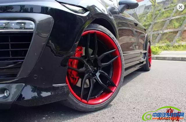

保时捷Cayenne改装 Facewheels 331
      旋压铸造技术打造的轮毂,能够完美的满足车友们轻量化、高强度、低价格的要求,让爱车从外观到操控,实现巨大飞跃。

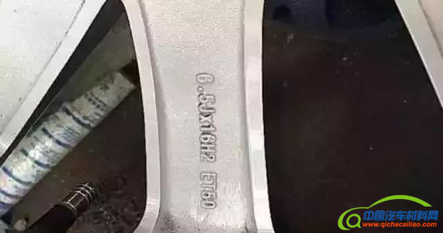

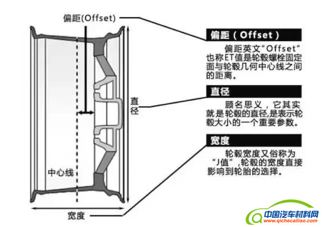

      轮毂也叫轮辋、轮圈,港台和广东地区的车友更乐意称之为胎铃,轮圈有万千种造型,不过其基本构造大致相同,图解如下:对于轮辋、胎圈座、槽底等有关轮毂的构造部分我们有个基本的认识就好,因为这些不会左右车主升级轮毂的决策。真正对轮毂升级起决定性作用的是轮毂直径(尺寸)、轮毂宽度(J值)、偏距(ET值)、孔距(PCD)以及孔位(螺栓数量),是每一个轮毂升级玩家必须知道的改装基础。
      轮毂直径(尺寸)1英寸(in)=25.4毫米(mm),这个很好理解,我们常说的17寸、18寸就是指轮毂的直径。

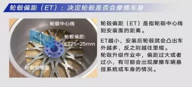

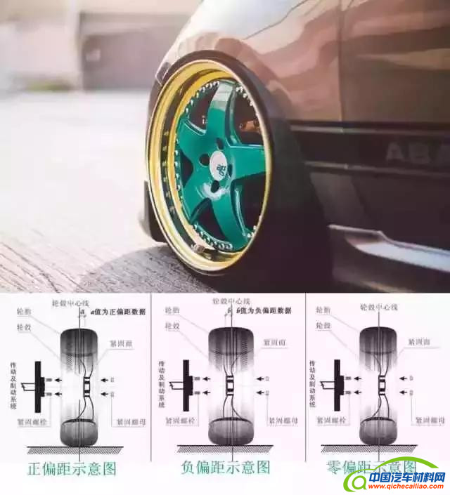

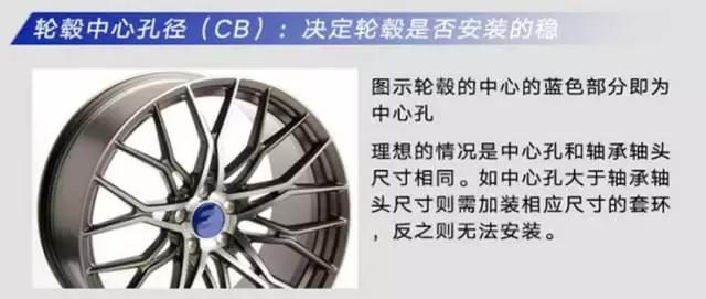

      偏距(ET值),各车都不一样,换装轮毂的中心孔过大,可以用中心圈(又叫中心孔套环),否则高速行驶时,会造成车辆抖动。

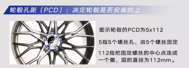

      孔距(PCD)以及孔位(螺栓数量)在每一辆车出厂的时候都已经确定了,升级所选的轮毂最好选择同样孔距和孔位的产品。

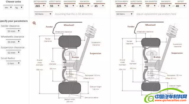

      轮毂宽度(J值)是一个非常重要的参数,在不改动悬挂系统的前提下(指单单升级轮毂尺寸),每一辆车能适用多少J值的轮毂都是有限值的,但不同的车款限值都不尽相同,而且它与悬挂系统、轮眉宽度高度都息息相关,超过最大限值往往会造成轮胎剐蹭悬挂或者轮眉。
      此外,J值不同的轮毂可匹配的胎宽也不太一样,理论上每一个J值都有一个最佳胎宽,上下浮动一个等级(10mm)也是比较合适的,上图就是针对轿车轮毂对应的合适胎宽,各位对号入座即可。当然,有些SUV车型就不按套路出牌,比方说帕杰罗、普拉多配置的7.5J轮毂理论上装备胎宽225mm的轮胎最合适,但它们原厂就配置了265mm宽度的轮胎,这也是硬派SUV与众不同的地方。

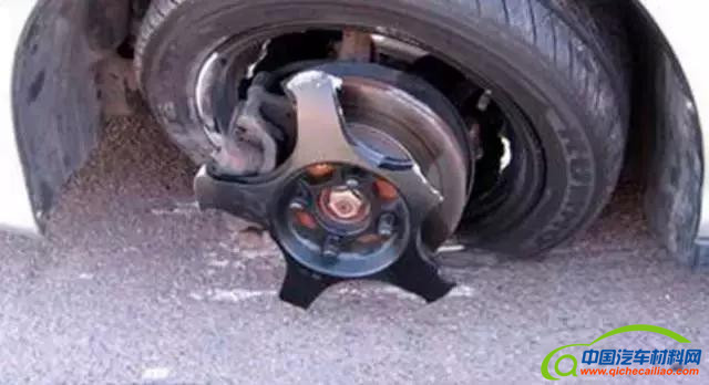

      锻造轮毂是追求轻量化人士的首选,但是由于它延展性差(通常也可以讲很脆)的特性,受到强烈冲击容易碎裂,适用场景有所限制,多见于路况极好的赛车场,装备锻造轮毂的车辆行走在马路上需要注意减速带、凸起的石块、坑洼等路况,遇到这种情况请减速慢行,否则分分钟撞坏上万元的轮毂,这就是拉力赛车、越野赛车都使用铸造轮毂而不是质量更轻的锻造轮毂的原因。
