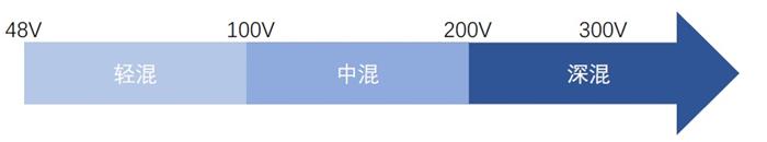

       48V 混合动力又被称作 Mild Hybrid (轻混),虽然没有明确的规范划分,但在世界汽车行业中,绝大多数从业者习惯把丰田、福特、通用这类混合动力技术称为“Strong Hybrid”(也就是我们通常广义泛指的混合动力技术,以下简称广义混合动力),像自动启停这种仅需 12V 电压就可以带动的技术称为“Micro Hybrid(微混)”。
汽车零部件,汽车混动系统
       48V 混合动力的基本原理与丰田福特等车企的广义混合动力技术一样,都是通过电动机与内燃机并联运行,以提供额外的驱动力,同时兼具动能回收功能。但不同的是,48V 混合动力相比广义混合动力技术占地更小,重量更轻,成本更低,同时在部署的难度上也更加容易。而相比 12V 电压的 Micro Hybrid ,48V混合动力技术则具有更好的节油效果和更强的功能性。

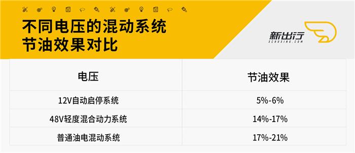

        电压增高,可以带动更大功率的电器,如电子涡轮、主动悬架系统、电助力转向,当然还有电动机,把普通燃油车变成轻度混合动力车。虽然只是轻混,从节油效果来看一点也不含糊,平时在燃油车里常见的 12V 自动启停系统节油效果为 5%-6% ,而48V轻混系统是它的三倍,达到 14%-17% ,油电混合动力系统的家有效果通常在 17%-21% 。而在成本上,48V 轻混系统只有油电混合系统的 30% ,价格便宜量又足,形容 48V 为事半功倍都不夸张。

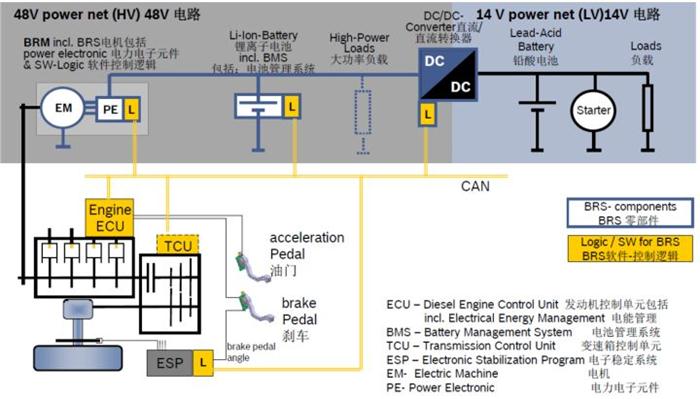

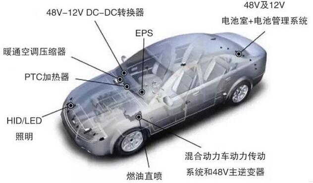

三、48V 轻混系统的电气架构
       48V 轻混系统可以看成是 12V 启停系统的升级版,增加了 48V 储能电池、48V/12V 双向 DCDC 变换器、48V BSG 轻混系统/ISG(汽车发动发电一体机)、电动增压器(可选配置)、电池管理系统等。
汽车零部件,汽车混动系统

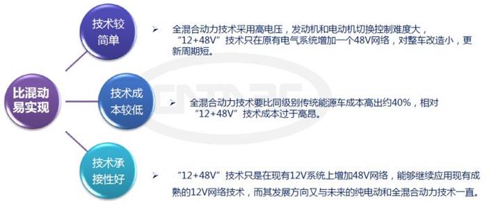

        然而针对于 48V 系统并不是完全 48V 化,为了提高系统兼容性,同时降低推广难度,现在业界推出的主流方案都是 12V+48V ,比直接上 48V 更容易实现。即保留了原先的 12V 系统,在 12V 系统上扩展了相对应的对于负载大的用 48V 来驱动。

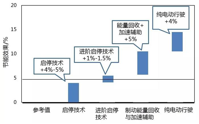

        在不同的工作模式下,48V 轻混系统会有不同的表现。
        自动启停:如等红绿灯时,车辆静止状态下,发动机处于关闭状态,48V 大容量电池利用存储的能量维持车载电气的正常运行,发动机可以随时快速启动。
        能量回收:能量回收可以将动能转化为电能,并存储到电池中。仅能量回收功能就可以降低大约 5%-7% 的油耗。
        加速辅助:混动系统可以减小发动机的排量,在提速阶段,电机的辅助动力能弥补发动机动力的不足,实现不损失动力的情况下降低排放。
汽车零部件,汽车混动系统
「图」各种工作状态的节能效果
       巡航:在车辆恒速运行,并且电池电量充足的情况下,关闭发动机喷油系统,依靠电机来维持车辆运行。电机提供的动力用来抵消行驶阻力以及发动机的拖拽阻力。BSG/ISG在高速巡航阶段,电能充足的情况下,可以彻底分离且关闭发动机,仅靠电机保持车辆巡航。当再次踩下油门踏板,发动机会迅速启动,平滑切入到当前车速。
      滑行:在松开油门,车辆处于滑行阶段,离合器分离发动机和传动系统的机械连接,彻底关闭发动机,实现更长的行驶距离。相当于传统车辆空档滑行,只不过传统车辆在切换到空档滑行之后,发动机转速在降到怠速时依然需要喷油来维持发动机的运行。

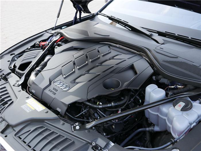

「图」奥迪 A8L 搭载的 48V 轻混系统

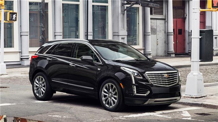

       但要从用户体验上来看,48V 是不如 90V 的。首先是省油的幅度,根据通用内部的对比试验,90V 轻混系统能够在 48V 的基础上,再节约7%的油耗。具体到车型上,采用 90V 轻混系统的凯迪拉克 XT5 28E ,在不改变动力结构的情况下,可以在启停阶段实现纯电驱动,在加速阶段与发动机同时工作,平顺扭矩和提升加速,更能实现在平稳驾驶的同时实现制动能量回收,从而实现了很高的效率。
汽车零部件,汽车混动系统
「图」凯迪拉克 XT5 28E 采用 90V 轻混系统
       另外,使用 90V 轻混的车辆,NVH 也普遍优于 48V 。通用的 90V 轻混系统采用了皮带轮驱动发动机的方法,和经典 48V 系统的 ISG 相比,多了皮带的缓冲,加上电机功率增加,可以实现快速启动,有效减小启停时的振动噪声。而电压升高可以使电机高速提供更大的扭矩,这样的话,可以提供高速时的助力,并对换档提供更大帮助,增加换档平顺性。
      而在制造成本上,通用的标准规定 36V 以上就是高压,需要加装防护措施,因此 48V 和 90V 的成本不存在太大差异,美国人当然选择效果更显著的 90V 。
