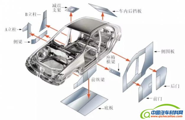

激光焊接运用于汽车上可以降低车身重量、提高车身装配精度、增加车身的刚度、降低汽车车身制造过程中的冲压和装配成本。
安全、舒适、节能和环保一直是全球汽车工业发展的主题。激光焊接工艺在汽车工业领域尤其得到重视和广泛应用,其中汽车覆盖件是激光焊接的五大类之一。激光焊接已经成为车身覆盖件制造的标准工艺!

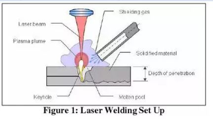

    当功率密度达到一定的范围(106~107 W/cm2)的激光束照射到材料表面时,材料吸收光能转化为热能,材料被加热熔化至汽化,产生大量的金属蒸汽,在蒸汽逸出表面时产生的反作用力下,使熔化的金属液体向四周排挤,形成凹坑,随着激光的继续照射,凹坑穿入更深,当激光停止照射后,凹坑周边的熔液回流,冷却凝固后将两工件焊接在一起。
    对于激光自熔叠焊工艺而言,其影响因素较多。除了材料本身的影响外,主要有以下几个方面:
1、激光功率
    激光焊接中存在一个激光能量密度阈值,低于此值,工件仅发生表面熔化,熔深很浅,也即焊接以稳定热传导型进行;一旦达到或超过此值,等离子体才会产生,这标志着稳定深熔焊的进行,熔深会大幅度提高。如果激光功率低于此阈值,激光功率密度较小时,会出现熔深不足甚至焊接过程不稳定。
2、焊接速度
    焊接速度对熔深影响较大,提高速度会使熔深变浅,但速度过低又会导致材料过度熔化、工件焊穿。所以,对一定激光功率和一定厚度的某特定材料有一个合适的焊接速度范围,并在其中相应速度值时可获得最大熔深。
3、离焦量
    为了保持足够功率密度,焦点位置至关重要。离开激光焦点的各平面上,功率密度分布相对均匀。离焦方式有两种:正离焦与负离焦。焦平面位于工件上方为正离焦,反之为负离焦。离焦量的变化直接影响焊缝宽度与深度。
4、保护气体
    激光焊接过程常使用惰性气体来保护熔池,但在大多数应用场合常使用氩、氮、氦等气体作保护,使工件在焊接过程中免受氧化,同时可以吹散等离子体。

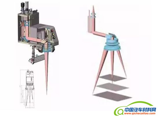

    远程焊接借助的是振镜扫描头来实现的(如下图所示),其激光束定位方法不同,激光束入射到扫描振镜的X、Y轴两个反射镜上,计算机控制马达精准调节反射镜的角度,实现激光束的任意偏转,使具有一定功率密度的激光聚焦在加工工件表面的不同位置,实现焊接功能。
远程焊接借助的是振镜扫描头来实现的
远程焊接借助的是振镜扫描头来实现的
    优势:其定位精度高、时间短、较一般激光自熔焊的焊接速度快、效率高,焦距长,不会与焊装夹具干涉、
光学镜片污染少;可定制任意形状焊缝以优化结构强度等。与电阻点焊相比,激光远程焊接技术充分发挥了单侧,非接触式激光焊接带来的技术和经济优势,并将其与高速扫描振镜具有的优势相结合,大大缩短了焊接时间,提高了总生产效率,可有效用于日益增多的汽车覆盖件及零部件焊接。

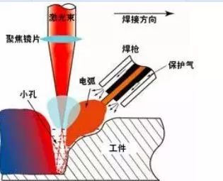

四、激光-电弧复合焊白车身激光焊接工艺
  激光复合焊是指在焊接时使用激光束和电弧等离子体热源进行有机复合而构建的新型焊接热源共同加热母材焊接区域,形成共同的熔池,使待焊工件的不同部分有效连接的一种新型焊接工艺方法。
  激光复合焊
  激光复合焊
    激光-电弧复合焊接由于同时有激光热源和电弧热源的作用,因此其兼有激光焊接和电弧焊接的优点,与纯电弧焊接相比,激光电弧复合焊接焊后变形小,熔深大,能明显提高焊接效率,与纯激光焊接相比,可提高焊接装配间隙的适应性,并且焊缝成形饱满,所以在焊缝成形的控制以及焊接间隙的容许误差两个方面具有明显的优势,具有良好的综合经济性。
    另外,由于电弧的热作用范围、热影响区较大,使得焊接时温度梯度减小,降低了冷却速度,相对激光自熔焊使熔池的凝固过程变得缓慢,减少或消除了气孔及裂纹出现的可能,也可改善焊缝和热影响区的组织性能。
