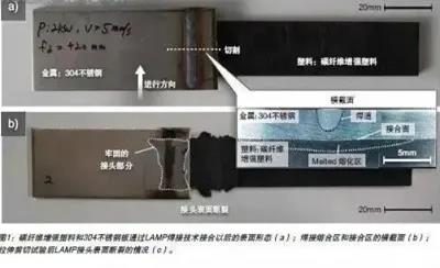

  LAMP焊接技术可以牢固地将碳纤维增强塑料片材和304不锈钢板焊接在一起,其中使用CW碟片激光器在金属上生成不焊透焊缝。图1显示了聚丙烯腈(PAN)型PA基材碳纤维增强塑料片材与304不锈钢板之间的激光搭接接头在做拉伸剪切试验前、后的情况。其中,碳纤维增强塑料片材厚度为3mm、宽度为20mm,具有较长的碳纤维,不锈钢板厚度为3mm、宽度为30mm。横截面的照片(见图1中的插图)显示了不锈钢中浅层小孔形成的激光焊道。此外,熔化区广泛分布在碳纤维增强塑料片材中靠近接合面的区域。在图1b中,我们可以观察到黑色的碳纤维增强塑料片材粘结在304不锈钢板的底表面。特别是,粘结的碳纤维增强塑料部分主要根据激光焊道下的不锈钢板而识别出来。在碳纤维增强塑料片材的接合面中也能看到不锈钢的部分。上述事实表明形成牢固的焊接接头是可行的。

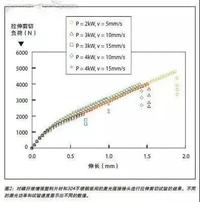

 图2显示了在不同碟片激光辐照条件下对接头进行拉伸剪切试验的结果。结果表明,接头的最大拉伸剪切负荷(强度)约为4800N(20mm宽的碳纤维增强塑料),这一结果是在功率为2kW和5mm/s的试验速度的情况下得出,高于碳纤维增强塑料板的拉伸剪切负荷的一半。30mm宽、3mm厚的PA塑料片材与304不锈钢板之间接头的拉伸剪切负荷最大约为3400N。从中我们可以判断,20mm宽的碳纤维增强塑料和304不锈钢板之间接头的最大负荷要远高于30mm宽的PA塑料片材与钢板间的接头。因此,通过在具有更长碳纤维的聚丙烯腈(PAN)型PA基材碳纤维增强塑料片材和304不锈钢板之间形成搭接接头,可以得到最高的负荷。

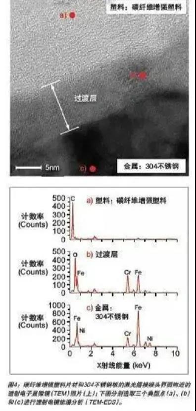

  图4是接头界面附近的透射电子显微镜(TEM)照片,从PA基体、不锈钢上的氧化膜、不锈钢基体中分别选取典型的点来进行透射电镜能谱分析(TEM-EDS)。我们可以观察到,碳纤维增强塑料从原子或分子尺度上被连接在304不锈钢的10纳米厚的铬铁(Cr-Fe)氧化层上。这表明,化学键合和物理(范德华力)粘结的可能性很高。因此,碳纤维增强塑料和304不锈钢能被牢固地接合在一起形成强而有力的接头。

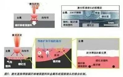

  进一步地,在7×10^-6帕的高压下,从碳纤维增强塑料片材向不锈钢板钻一个2mm的孔,并测量钻孔过程中挥发气体的压力水平和质谱,再通过Q-质谱仪来分析气泡中的气体成分。结果表明,气泡内的气体成分为氮气、氢气和碳纤维增强塑料的PA基体裂解产生的烃类气体。由于裂解后产生气泡并迅速扩张,高压迫使熔化的塑料进行移动并流入金属表面的坡口或晶界。从所有试验中我们可以推断出接合机制(见图5),即,碳纤维增强塑料复合材料与不锈钢直接接合,是通过化学或物理地粘结熔化的塑料和覆盖在不锈钢上的氧化膜来实现的,此外还要考虑塑料流动到坡口或晶界而引起的机械锚固效应。
