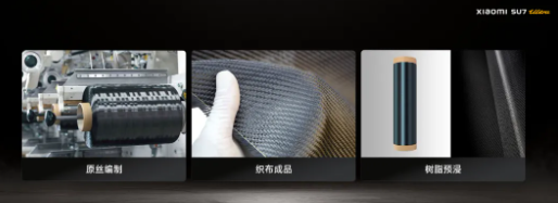

▍碳布成型:纤维到布料的工艺精控
碳纤维最初以线的形态存在,要将其转化为具有实用价值的碳纤维前舱盖,首先需要将一根根碳纤维编织成碳布。随后,将碳布浸入树脂中,在 - 18 摄氏度的低温环境下进行冷冻保存处理,以确保树脂的稳定性。解冻后取出,按照设计要求进行裁切,此时的碳布已初步固化,宛如一张张待用的“布料”,为后续成型工序做好了前期准备。
这一过程看似简单,实则对工艺精度和环境控制要求极高,每一个环节的细微差异都可能影响最终产品的质量。
