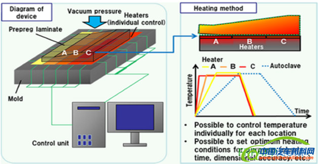

  为解决上述问题,日本东丽公司在模具表面安装 了既定数量的加热器,(将模具表面分割成若干加热区),每个加热器都是单独控制的,并在真空条件下进行接触加热。该技术可以针对部件的不同位置施以最合适的温度,使其内部的残余应力实现均匀分布,所以部件可以最大程度的接近预先设计的尺寸和形状,解决了之前存在的一系列问题,减少了组装过程所需的人力、物力和时间。
  为了精准地控制这一加热系统,东丽公司与爱媛大学(日本爱媛县松山市)和东京理工大学(日本东京)联合开展了一项研究项目,即通过模拟软件来预测部件形变并对其加热温度进行相应调整。东丽公司利用该程序,可以有效地减少零件的制造时间和尺寸误差。东丽公司安装了原型制造设备,目前正在进行示范试验。
  如果使用传统的热压罐工艺,大约需要9个小时才能制造出飞机上大型的CFRP零件。但若是依照此次东丽开发的新成型工艺,则可以将生产周期缩短到4个小时。另外,新的工艺可以节省50%的能耗(因为采取真空直接接触加热的方式,免除了加热/加压的媒介);东丽公司的新技术还可以提高尺寸精度,减少填料的用量,缩短组装耗费的工时,节省了人力、物力。
