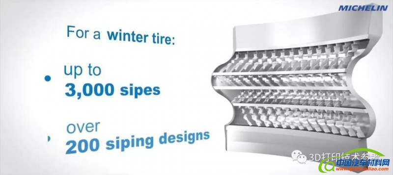

200多种花纹设计 3000多条纹路

轮胎花纹的结构往往呈现出空间三维扭曲、多弧度、多角度的特点,采用传统的铣削、冲压等手段对机床、刀具的要求很高,难以保证模具精度,而且步骤繁琐,容易影响轮胎质量。当花纹变得多而复杂的时候,模具的制造不仅变得困难,而且耗费的人力和时间也大幅增加。

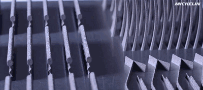

3D打印的优势就是可以利用更短的生产周期制造出更为复杂的几何形状,只需一步打印就能完成过去多个步骤才能完成的刀槽花纹,也无需人工安装和焊接,节省成本,制作精度也可以保证。

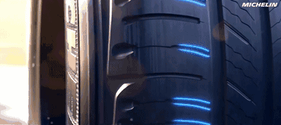

轮胎的性能很大程度上取决于胎面设计,然而如果没有3D打印,传统的设计就要考虑现有的制造手段能否实现制造。而3D打印基于数字制造,几乎可以成型任意的复杂结构,因此几乎可以完全解放设计,助力任何全新花纹的制造,这对于提高轮胎性能具有重要意义。

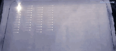

金属3D打印可以制造出传统方式很难加工的小而复杂的模具,而且从设计到打印生产出来的周期比传统的建模转CNC的周期短,可以更快地研制新模具新纹路。
