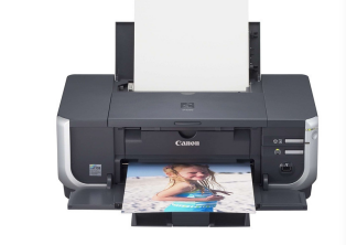

图1 彩色喷墨打印机
图1是办公室用的彩色喷墨打印机,实际上按用途有不同规格,打印机产品是系列化,

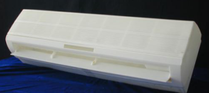

图5 挂式空调零部件及组装成品
图5是工业用3D打印机打印出空调零部件和成品。

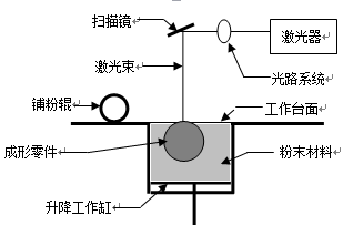

2D打印的结果是平面的,基本原理大家都知道了,X-Y轴运动而成,3D打印机工作原理在2D基础上,X-Y-Z轴运动而成,使之由点到线,由线到面顺序凝固,完成一个层面的绘图作业,然后升降台在垂直方向移动一个层片的高度,再固化另一个层面。这样层层叠加构成任意复杂结构的三维实体模型。具体介绍如下:
①3D打印机结构示意图
D打印机结构示意图见图6。
前瞻技术,新能源车企与3D打印,3D打印技术,汽车3D打印
图6 3D打印机工作原理

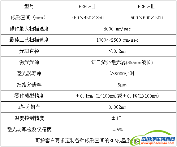

②3D打印机实例参数

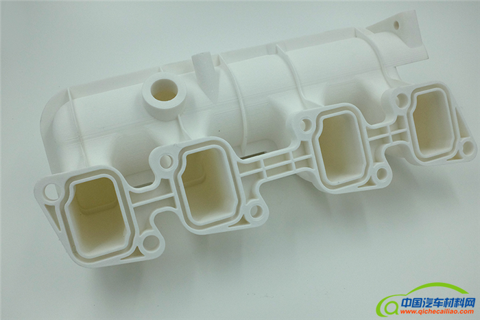

①3D打印汽车零部件产品,见图7。
图7 3D打印汽车零部件产品
