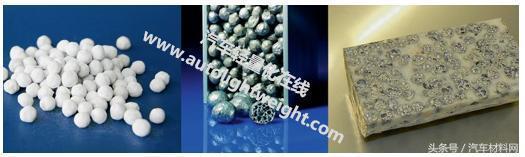

泡沫铝颗粒的生产与该方法的不同之处在于使用了线材形状的前体,图1.将线材切成小段,然后在连续带式炉中熔化和膨胀。从发泡剂释放的气体的内部压力和表面张力导致其形成近乎球形的颗粒。
在通过加热炉的不同加热区之后,颗粒冷却,固化并且可以分别收集进行进一步的处理,例如,涂层(使用球体的余热)。清洁颗粒表面并不是必要的,因为超过700°C的高过程温度会导致潜在污染物的分解;此外,颗粒表面的主要部分在膨胀阶段产生,因此本质上没有污染。随后的处理如例如颗粒与较大结构的结合可以毫无问题地完成。

Foamable precursor wire (left) and aluminium foam granules (right) (© Fraunhofer IFAM)
对于起泡颗粒,所有铝合金都是合适的,它们均可表现出良好的起泡行为并且可用作可发泡前体。 目前,颗粒生产主要基于合金AlSi10和氢化钛作为发泡剂。 颗粒的大小和密度通过合金原材料的线带和炉子设定的尺寸(区域温度,带速度)来调整。 典型的颗粒直径在1至12毫米之间,典型的真密度在0.55至0.7 g/cm3之间。 如果使用细长的线带,也可以生产非球形的颗粒。

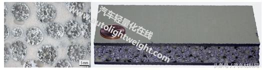

开发用于塑造基于泡沫铝颗粒的复合材料的原始技术是先进孔隙形态学(APM)工艺,图2.在这里,发泡后立即用热活化粘合剂粉末(例如聚酰胺PA12或环氧树脂Araldite AT1-1)涂覆颗粒。之后,可倾倒的包衣颗粒可以粘合到3-D组分上。或者,它们可用于填充空心部件。粒状物的结合在120-190℃的中等温度下进行。
工艺2
如果将额外的发泡剂混合到聚合物粉末中,则该过程将产生替代材料 - 聚合物铝混合泡沫,图2(右)。发泡剂在聚合物的热固化过程中释放气体,气体导致填充泡沫铝颗粒之间间隙的仍为软聚合物的发泡和膨胀。与原始APM变体相比,这种第二种方法的优点是当材料受到机械载荷时相邻颗粒之间的力的传递得到改善。
Figure 2
Polymer coated aluminium foam granules (left), APM-filled hollow structure (middle), and epoxy-aluminium foam (right) (© Fraunhofer IFAM)
与铝单泡生产(120至190°C而不是700°C)相比,工艺温度显着降低,可以轻松高效地填充空心部件和空心型材。对于大多数材料,可以排除性能退化。

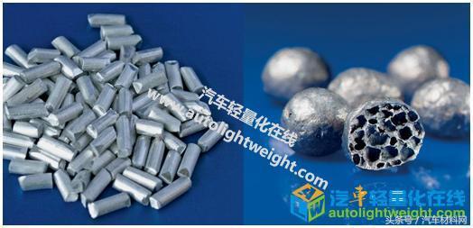

在必须完全排除组件加热的情况下 - 例如,在热敏性材料如聚合物或热处理铝的情况下,或者对于非常大的结构(大型炉的可用性),可以使用第三种工艺变体,其中泡沫铝颗粒与冷固化聚合物并引入待填充的中空部件中。必须观察聚合物体系的聚合时间,通常小于30分钟。这种技术与聚合物混凝土的生产非常相似。差异主要存在于各个颗粒的密度和断裂行为中。
再次,如果冷固化聚合物是发泡体系,则可以产生聚合物铝混合泡沫体,图3.与聚合物单泡体相比,冷固化混合泡沫体具有以下优点:火灾负荷密度降低,热膨胀系数通常可以更好地调整到要填充的部件的材料,定义明确的大量填充,减少固化热的释放和减少收缩效应。
Figure 3
Cross-section of cold-cured polymer aluminium hybrid foam (left) and sandwich structure with hybrid foam core (right) (© Fraunhofer IFAM)

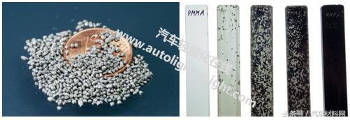

对于非常小的铝泡沫颗粒,可以进行另一种后续处理,即整合到注塑聚合物组分中。 为此,将聚合物和颗粒混合,造粒并注入模具中。 图4显示了由不同体积含量的颗粒制成的聚甲基丙烯酸甲酯(PMMA)制成的测试组件。
Figure 4
Small aluminium foam granules (left) and injection moulded PMMA specimens with different filling degrees of small aluminium foam granules (right) (© Universität Kassel | Fraunhofer IFAM)
与纯铝泡沫相比,泡沫铝颗粒与聚合物有机材料的组合的一个缺点是热稳定性降低。 通过使用耐热粘合剂,可以找到例如基于有机硅的补救措施。
