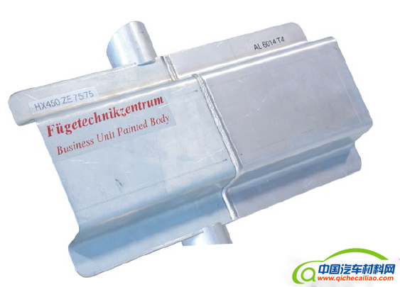

  Figure 1 Formed steel-aluminium blank

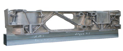

  Figure 2 Steel-aluminium production-line welding

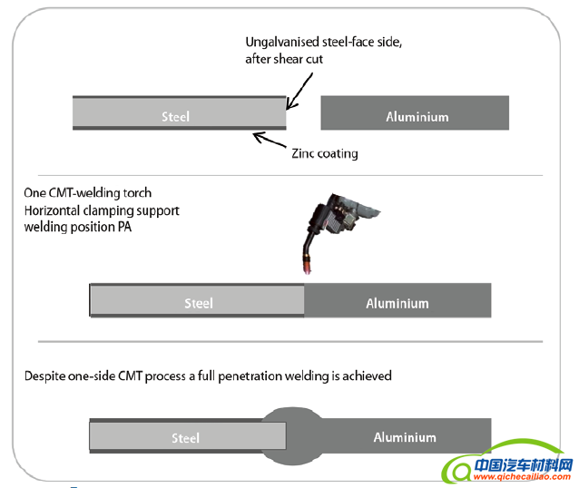

  为了保证焊接的可靠性,选用镀锌钢。在焊接过程中,铝和镀锌钢表面的锌层熔化,在钢板的锌涂层上出现焊缝。具体如下图所示:
  Figure 3 Diagram of the patent-pending welding process
  目前已有文献中的双面焊接技术均需要处理倒角,且成本较高,无法直接在装配线上实现焊接。

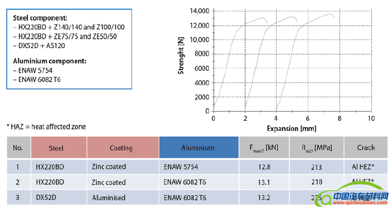

  试验选取了具有不同涂层的材料,通过对其焊接接头的机械性能测试,结果表明:无论是何种涂层的材料,其断裂点的薄弱点往往出现在铝合金焊接的热影响区域。
  Figure 4 Mechanical properties of the joints

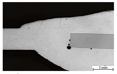

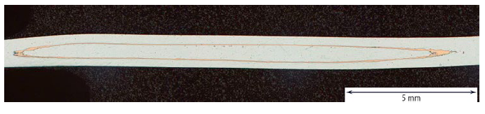

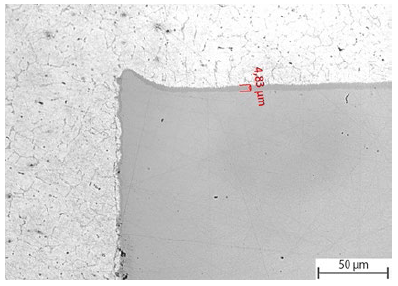

  除了力学性能以外,研究人员还对其接头成形性进行了分析。结果表明,接头的成形性主要受金属相间的结合性影响。焊接金属相的结合厚度不宜超过10μm,这主要通过焊丝和焊接过程的温度来控制。一般温度需高于铝的熔点和锌的蒸发温度(907°C)。
  Figure 5 Cross section through a welding joint
  Figure 6 Detail intermetallic phase

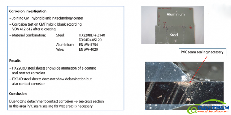

  研究还表明,当使用标准焊丝时,在与钢的熔合区中易发生热裂,因此开发新的合适的焊丝也是关键。此外,钢、铝混合材料接头的腐蚀敏感性通常会增加,钢和铝之间的电位差也造成了电化学腐蚀的出现。因此,钢、铝异种材料连接的腐蚀性问题也是需要解决的一大难题。
  Figure 7 Electro chemical Corrosion
  由于接触腐蚀的出现,根据其应用领域和防腐要求,制定了以下解决方案,如图8。
  Figure 8 Avoidance of electrochemical corrosion
