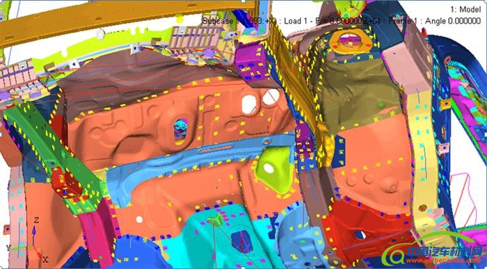

搭建模型是进行Trimmed Body仿真的第一步,工程师将T300数据导入软件中。由于车身主要由薄板件构成,因此采取用薄板中间平面代替薄板的方式进行网格模型建立,并对各个子系统进行合理的简化,并将各个子系统进行连接,得到T300 Trimmed Body 模型。模型共由245万个网格单元组成,整个TB建模需要白车身、门盖系统、内外饰系统、电器系统等方面的Catia数据。

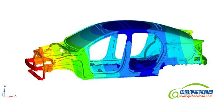

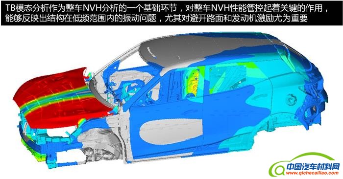

模态分析作为整车NVH分析的一个基础环节,对整车NVH性能管控起着关键的作用。模态分析能够反映出结构在低频范围内的振动问题,尤其对避开路面和发动机激励尤为重要。将T300模型投入到求解器中进行计算得到T300车型的模态图、振动传递函数曲线图、噪声传递函数曲线图。

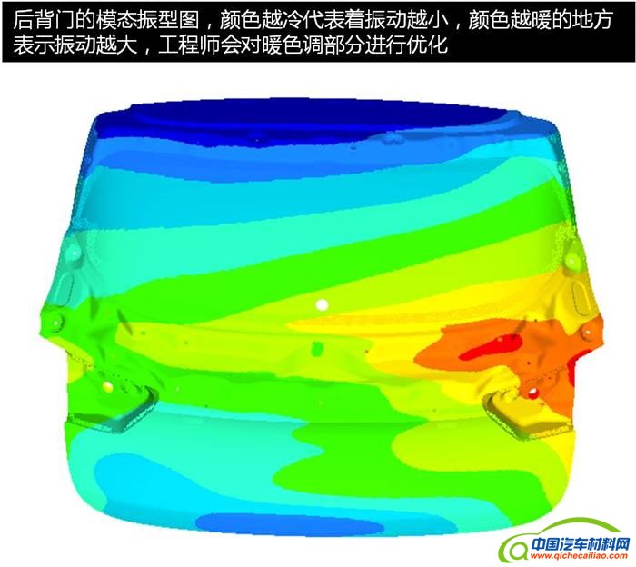

分析车身整体或局部在各频率下的运动模态情况时,为了方便观察,通常会将运动模态放大处理。在模态振型图中颜色越冷代表着振动越小,颜色越暖的地方表示振动越大。这时,工程师们就可以通过暖色调部分查看该位置是否存在问题,并对其进行优化直到该阶模态达到设定的目标为止。在后背门的设计过程中,如果后背门模态偏低,会导致其行驶过程中振动过于激烈,密封性及其抵抗变形的能力差,引起车内轰鸣声。

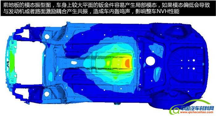

车身上的具有较大平面的钣金件(如地板、顶盖、前围板)如果模态偏低,会导致与发动机或者路面激励耦合产生共振,造成车内轰鸣声,影响整车NVH性能。

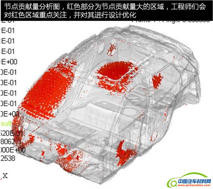

车身在整车的NVH性能中有着重要影响,不论是来自路面的噪声,还是来自发动机的噪声,都是通过车身传递给乘员。所以对车身与底盘之间的主要连接区域进行噪声传递函数分析,以便找到对NVH特性影响比较大的关键零部件,预测噪声水平,并采取相应的措施有效地抑制噪声传入车内,从而降低车内噪声。针对某一峰值下噪声传递函数超标问题,在该频率下进行节点贡献量分析。
