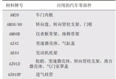

镁合金零部件在整车上的应用见图。

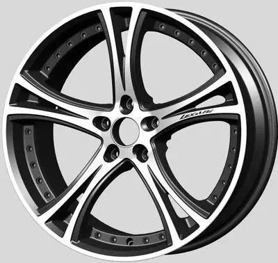

国内外主机厂、零部件供应商开发了很多镁合金零部件,其中一部分已经大批量应用在商品车上,仍有一部分应用还有瓶颈需要突破。比如轮毂目前仅用在少数赛车上,若要大批量应用,腐蚀、石击等难题必须解决。总体来看,短期内能大批量应用的主要是对耐腐蚀要求不高的零部件,如转向盘骨架、座椅骨架、仪表板骨架等。
