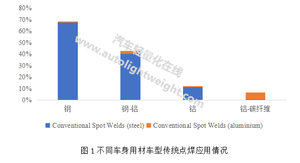

  (1)传统点焊应用情况
  图1为传统铝点焊和钢点焊在不同车身用材车型中的应用比例,其中传统点焊技术在钢制车身的应用比例达到67.90%,比例最高,说明传统点焊技术,如钢的电阻点焊技术,因其低成本、高效率的特点,仍旧是车身装配的主要连接工艺。
  钢-铝车身传统点焊技术应用比例较高,比例42.80%。随着汽车轻量化的发展,轻量化材料铝合金在汽车车身中应用的需要不断增大,出现全铝车身,铝合金焊接因其自身材料特性的影响(见《汽车材料连接技术手册》3.1.3铝点焊),传统点焊连接技术应用受限制,应用比例为12.21%。而碳纤维铝合金混合车身的铝点焊也有一定程度的应用的。

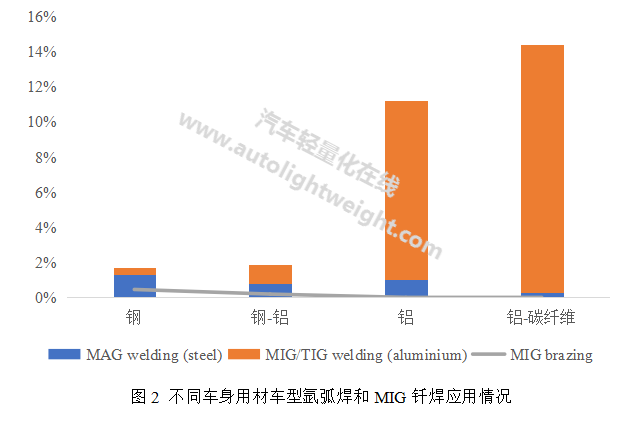

  (2)氩弧焊和MIG钎焊应用情况
  图2展示了不同车身用材车型氩弧焊和MIG钎焊应用情况,四种不同车身用材车型氩弧焊(包括MAG welding和MIG/TIG welding)应用比例均超过MIG钎焊。铝-碳纤维车身应用比例最高,氩弧焊应用比例为14.45%,其次为全铝车身应用比例为11.22%。

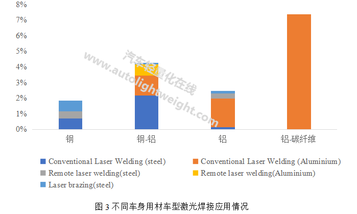

  (3)激光焊接应用情况
  激光焊接在四种不同车身用材的车型上的应用情况如图3所示。铝-碳纤维车身只应用了传统激光焊接技术,其他三种车型传统激光焊接、远程激光焊接和激光钎焊均有不同比例应用。铝-碳纤维车身激光焊接应用最多,比例为7.36%;其次为钢铝车身,应用例为4.27%。

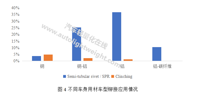

  (4)铆接应用情况
  铆接情况分析选取了半空心铆钉自冲铆接(SPR)和无铆连接(Clinching)两种连接技术,如图4所示,钢制车身更多的选用无铆连接,相比半空心铆钉自冲铆接更利于车身的轻量化,且钢制车身的关键安全部件已通过传统点焊技术实现。除了钢制车身外,钢-铝、铝、铝-碳纤维车身半空心铆钉自冲铆接应用比例均高于无铆连接,这是由于SPR的结构承载能力高于无铆连接,在非钢车身中,需要实现更大的承载。SPR是铝-铝连接的最受欢迎的方案之一(见《汽车材料连接技术手册》6.2 汽车铝板的连接和6.3 汽车铝铸件的连接),铝制车身SPR应用比例最高,占整个车身连接技术比例为36.86%;在钢-铝连接SPR也是目前推荐的方案(详见《汽车材料连接技术手册》6.6.1 钢-铝连接技术方案),在统计的钢-铝车身中的应用比例为25.39%。

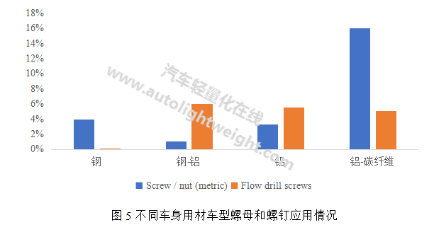

  (5)螺母螺钉应用情况
  图5为不同车身用材车型螺母和螺钉应用情况,钢制和铝-碳纤维车身主要使用公制螺母螺钉,钢-铝和铝制车身则偏向于使用流钻螺钉。公制螺母螺钉在铝-碳纤维车身应用比例最高比例为16.02%。流钻螺钉在钢-铝,以及铝-碳纤维车身应用比例最高,应用占比为5.94%。
