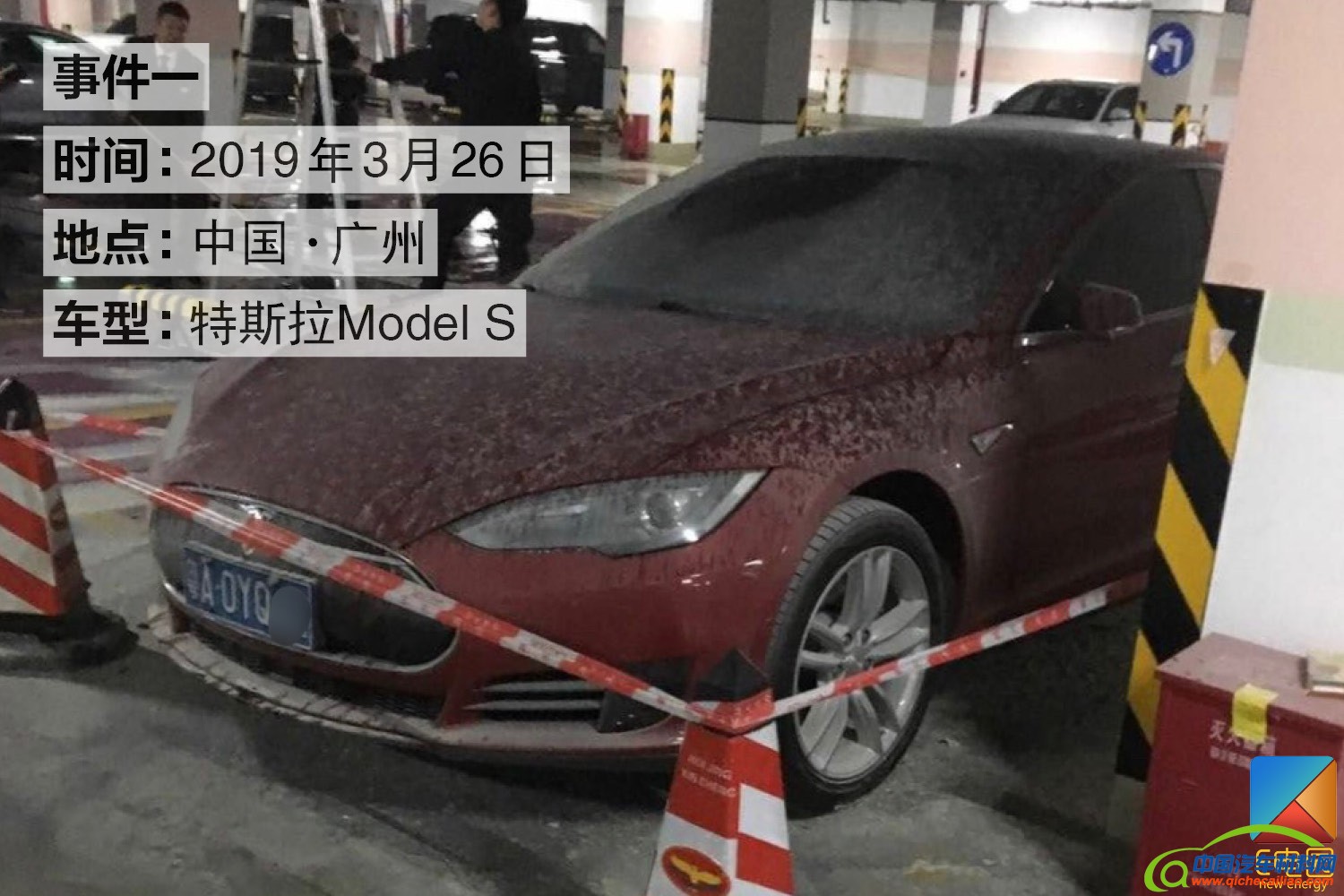

事件一:2019年3月26日,中国广州
3月26日凌晨,广州天河区某小区地下车库,一辆特斯拉Model S在未充电也未发生碰撞的前提下突然发生自燃,但并未造成人员伤亡。从现场照片来看,起火的Model S并未悬挂新能源专属号牌,也就是说这辆车应该是一辆较早进入中国的老款Model S车型。

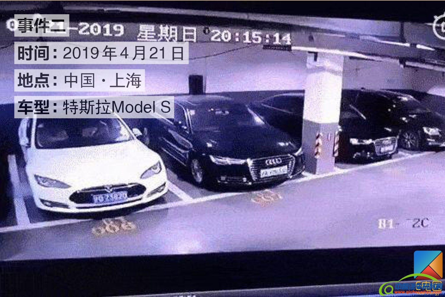

事件二:2019年4月21日,中国上海
4月21日晚,上海某小区地库中停放的特斯拉Model S在毫无征兆的情况下突然起火自燃,并瞬间引发爆炸。据悉,该Model S是车组在2015年从4S店购买的试驾车,起火瞬间车辆并未进行充电。

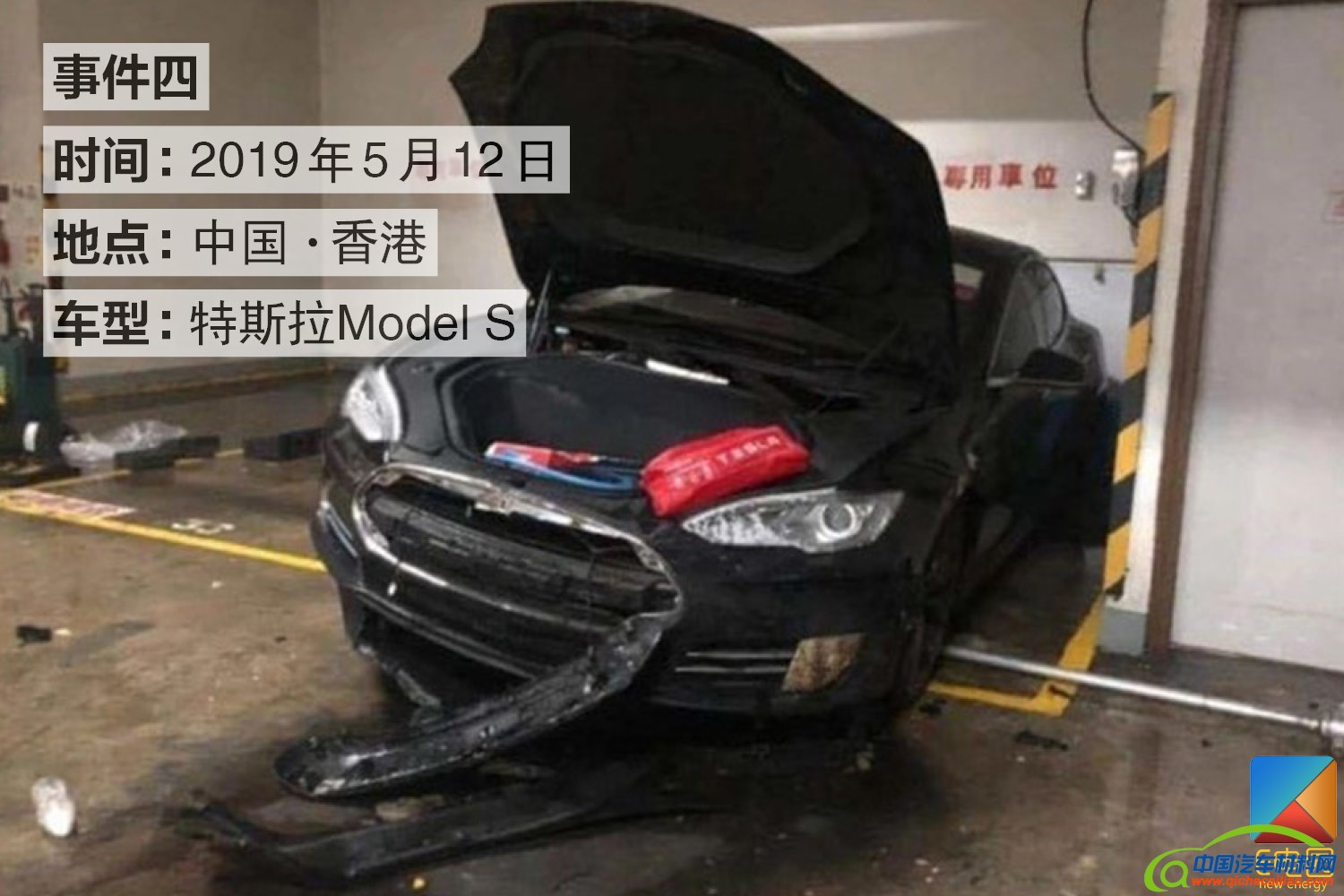

事件四:2019年5月12日,中国香港
5月12日,一辆特斯拉Model S在香港新蒲岗广场停车场自然,而这也是香港地区首次有特斯拉起火自燃。据车主称车辆在起火前刚刚完成充电,随后将车辆放在停车场内半小时左右便开始起火。

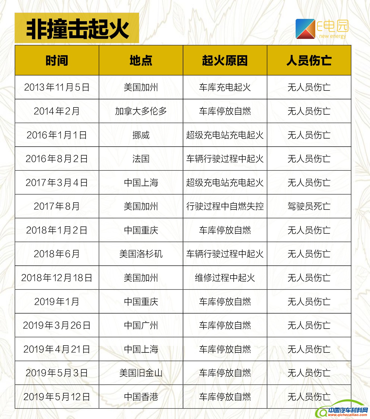

[·特斯拉非撞击状态下起火事件盘点·]
不得不说,特斯拉在这两个月内非撞击状态下起火的频率稍微有点高,而我们也从网上搜集了部分资料,发现从2013年至今,特斯拉车型在非撞击状态下起火的时间数量也不少,仅被公开报道的就有14起之多。所以这也就不得不让人思考,到底特斯拉因何会自燃?

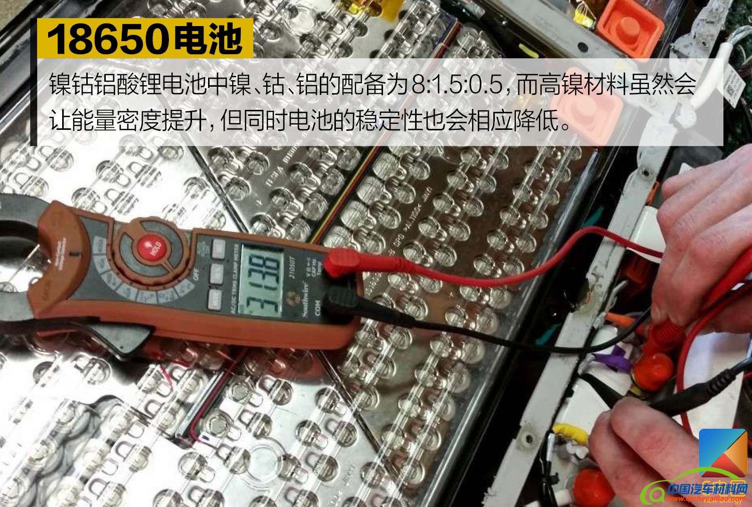

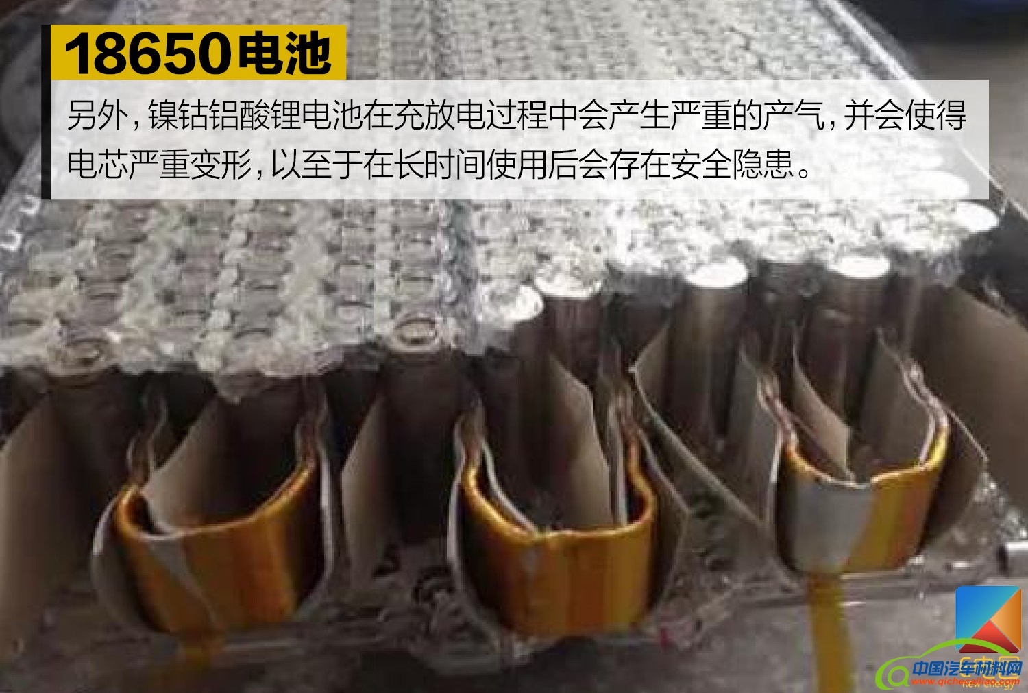

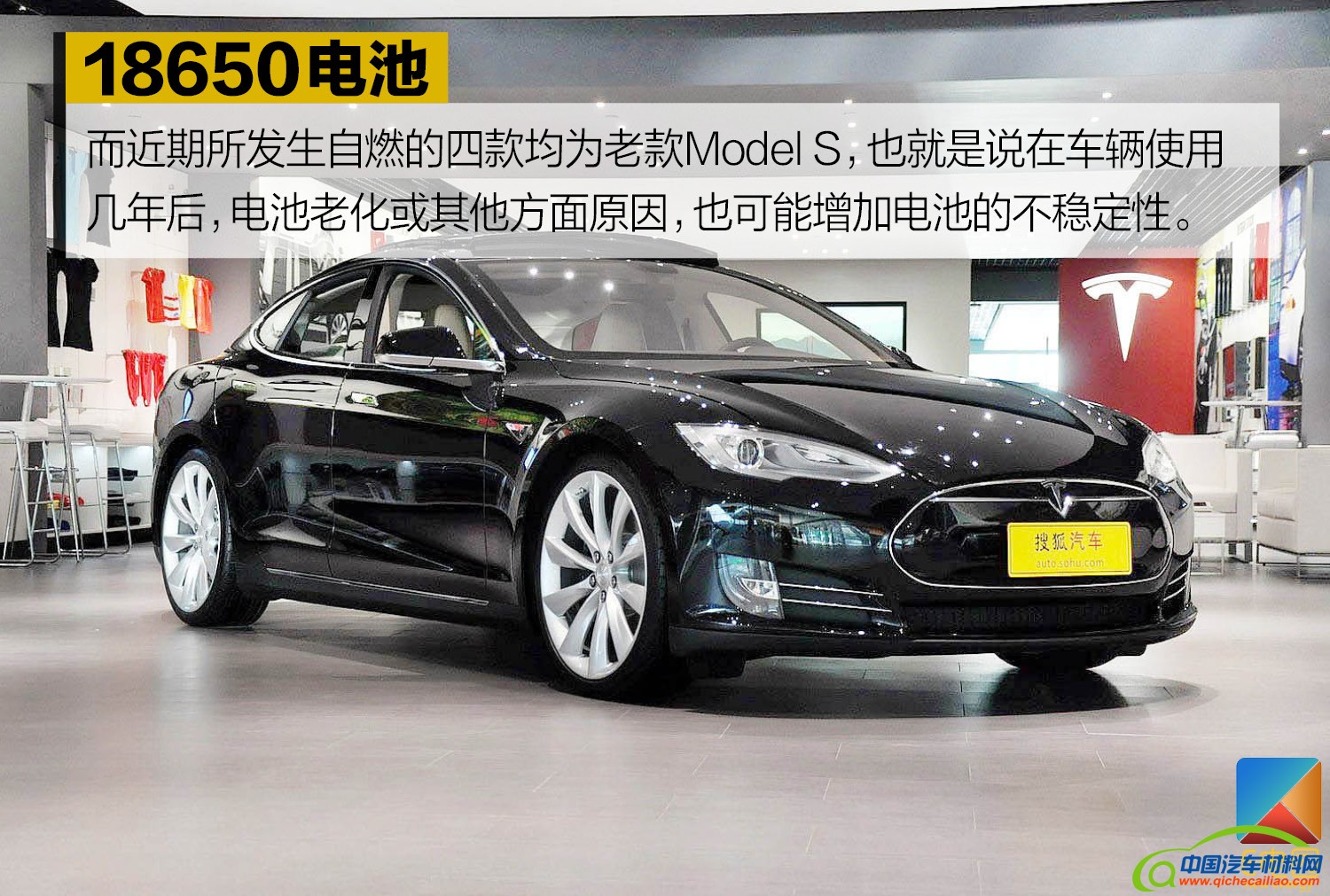

高镍材质的18650电池导致起火?
既然是电池短路,那就不得不提一下特斯拉Model S所采用的由松下提供的18650电池。而松下所使用的18650电池从材质上和我们现在常见的电池略有不同,目前我们使用的国内电池厂提供的都是镍钴锰酸锂(NCM)电池,而松下提供给特斯拉的则是镍钴铝酸锂(NCA)电池。
而就2014年左右的情况而言,特斯拉所看重的就是这种电池的高能量密度以及高性能,要知道在当时全球大多数电动车还在使用磷酸铁锂电池,单体电芯的能量密度也就是100-200Wh/kg,而特斯拉所采用的电池的单体电芯能量密度就可以达到250Wh/kg左右。这是因为松下的NCA电池的材料配比为镍钴铝8:1.5:0.5,不过其中镍元素所占的比例过高,也就导致了在荷电状况下电池的热稳定性较差,电池安全性能下降。
另外,这种电池在充放电过程中也会存在严重的产气,而这也会导致电池鼓胀变形,循环以及搁置的寿命下降,以至于电池在经过长时间使用后会存在安全隐患。而且特斯拉Model S全车一共配备了超过7000节18650电池串联成超大电池组,所以说一旦某个电池由于产气变形严重,也会有很大可能对四周的电池进行挤压,这也会导致出现起火的可能性。
而且,我们还可以注意到最近起火的四辆Model S全部为2015年或是以前的老款车型,也就是说车辆在使用几年后,由于电池老化或其他方面原因,也有可能增加电池的不稳定性,从而导致电池短路或热失控。

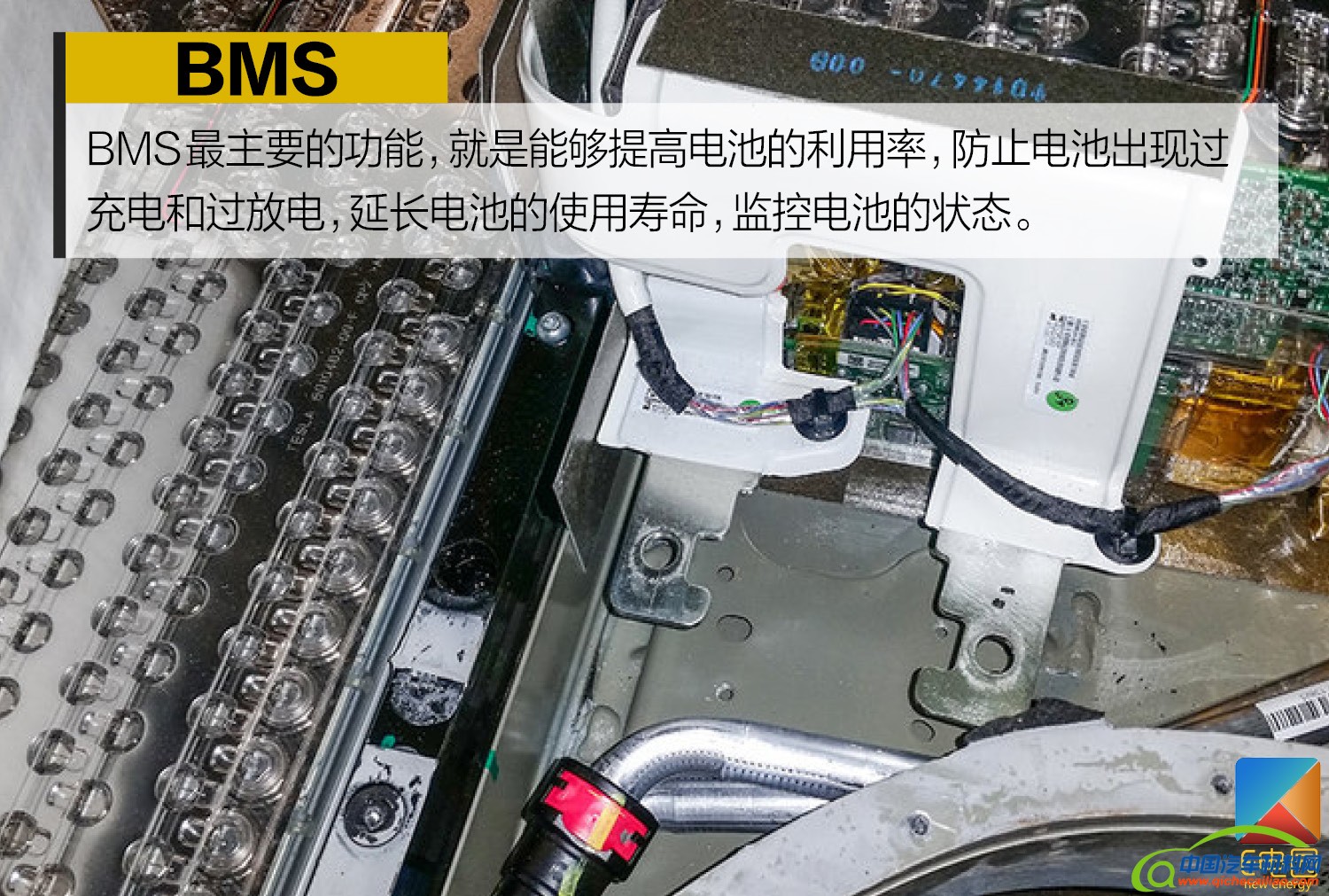

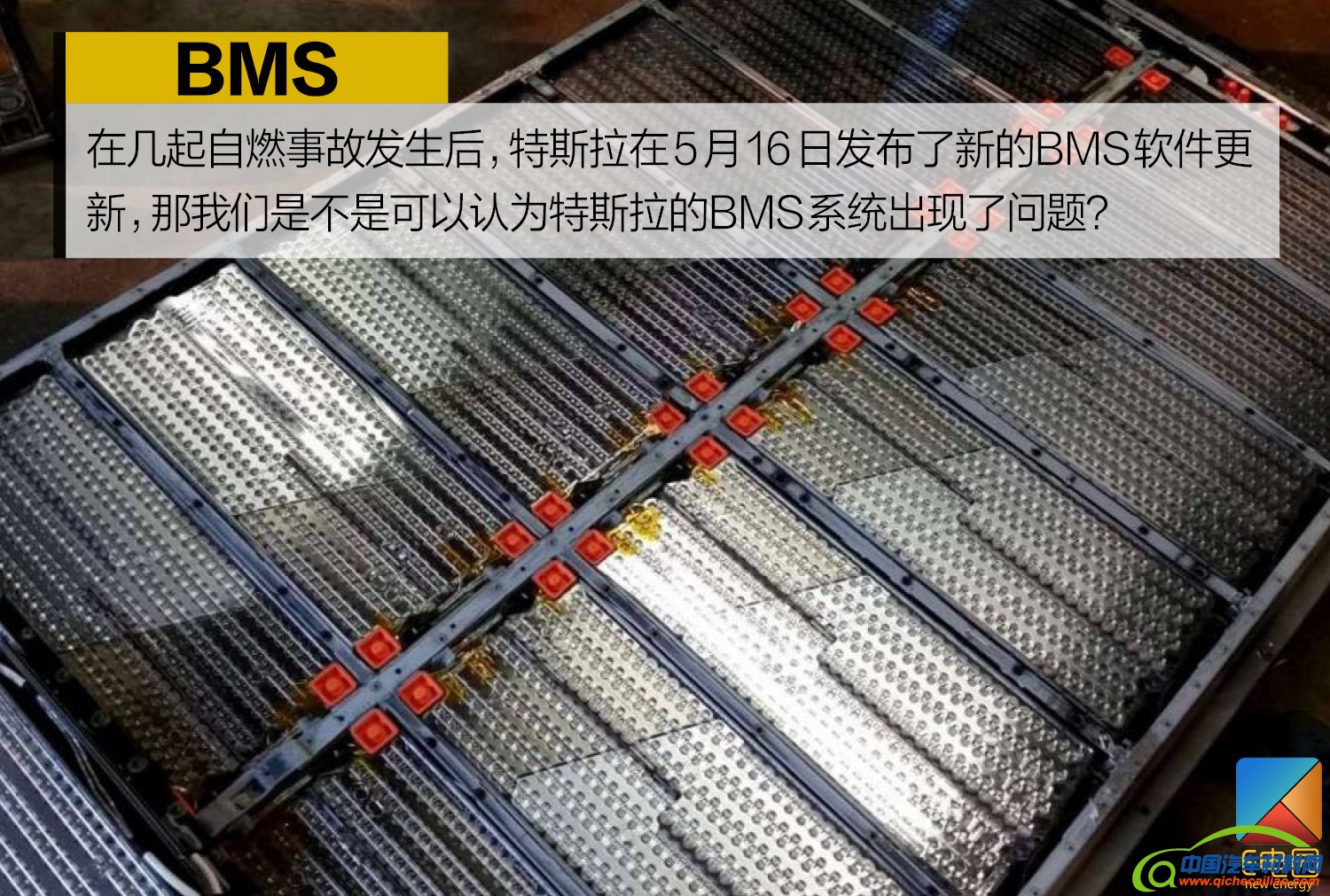

BMS电池管理有BUG?
而在连续出现起火事件后,特斯拉也算是快速反应,在5月16日正式发布了BMS软件更新,用来修改Model S和Model X车型上的充电和热管理设置,从而帮助进一步保护电池,提高电池寿命。
从特斯拉的这个反应来看,可能他们也认定了Model S和Model X车型上的BMS系统在使用过程中会存在某些BUG,从而导致车辆发生起火事件。那么BMS到底在车辆当中,尤其是充电过程中又会有什么样的作用呢?

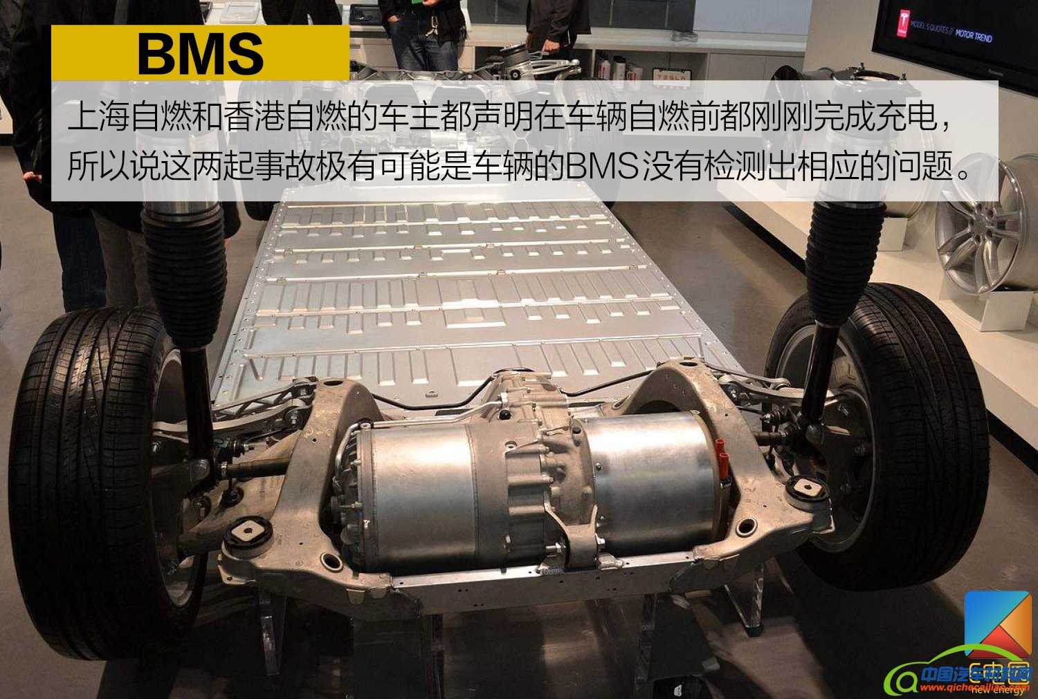

BMS最主要的功能,就是能够提高电池的利用率,防止电池出现过充电和过放电,延长电池的使用寿命,监控电池的状态。如果和充电相关的话,BMS系统在充电时需要实时采集车辆电池组中每块电池的电压和温度、充放电电流及电池包总电压,防止电池发生过充电或过放电现象。而且还需要能够及时对电池状态进行检测,快速发现有问题的电池。而且还需要保持每个单体电池间的均衡充电,使全车电池都达到均一的状态。
从这方面来看,特斯拉最近这四起自燃事故中,有两起的车主都明确表明车辆在起火前几个小时都刚刚完成充电。所以说这两起自燃事件极有可能是车辆在充电时BMS系统没有检测出相应的问题,或是均衡性检测出现问题,导致有的电芯过充,从而引发电池短路。

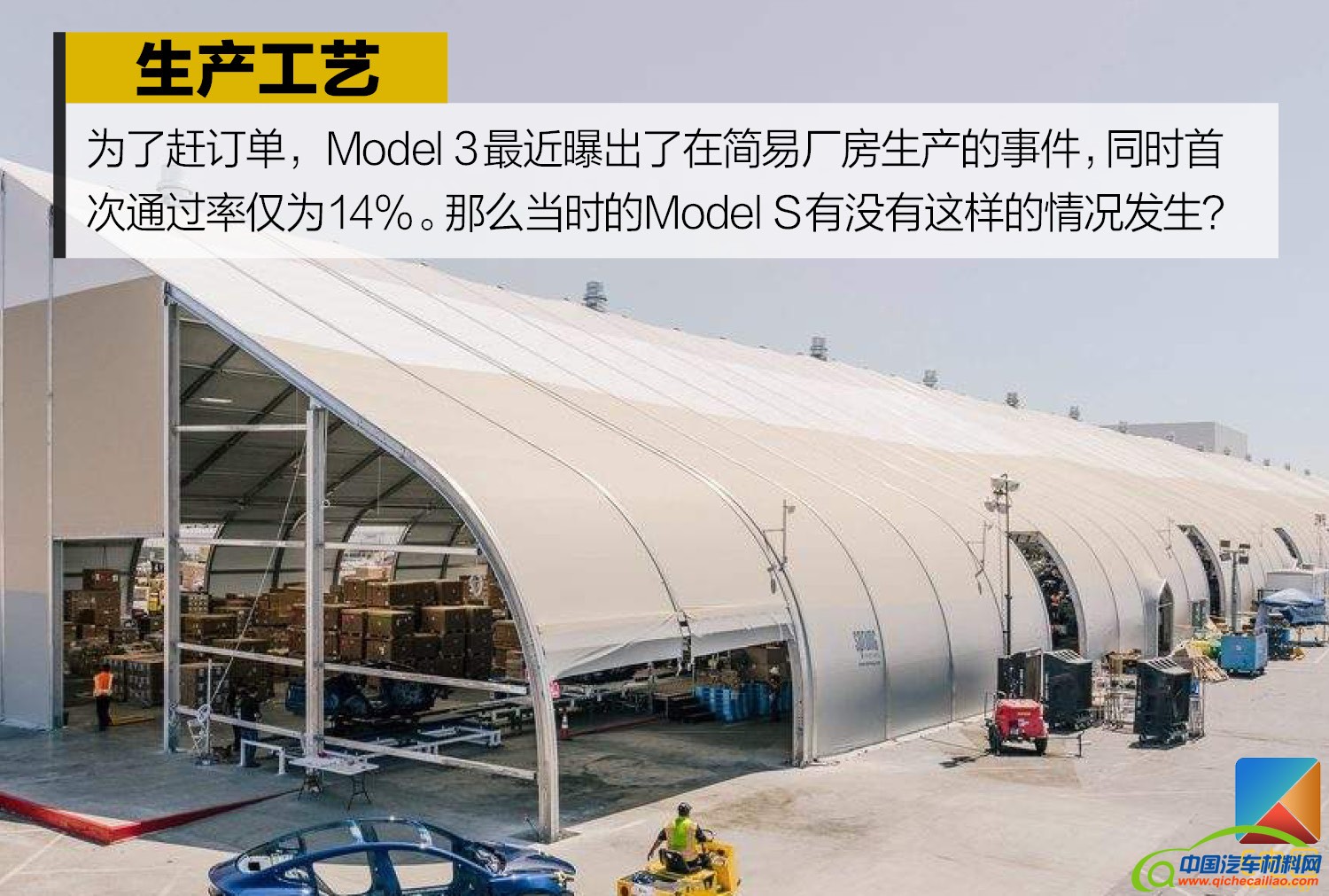

而且近期也有一个很有意思的数据,由于Model 3的需求量旺盛,所以特斯拉的工人们也在加班加点的生产,甚至会临时搭建简易厂房来组装Model 3。而在这种前提下,Model 3的首次通过率仅为14%,也就是说生产10000辆Model 3,就有86000辆需要返工。再回想起当年特斯拉刚一问世,Model S的火热程度,当年的Model S是不是也是在这种情况下生产出来的?
