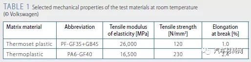

  以酚醛树脂为研究对象,研究了气候条件和腐蚀性化学品对材料热机械性能的影响。选择含有玻璃的玻纤增强PF材料(减少各项异性收缩)和玻纤增强聚酰胺6(PA6)两种材料进行材料性能对比,具体如下表1。

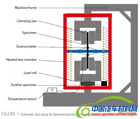

  热固性样品中选取180个进行退火处理,即在24小时内,将温度从150℃连续增加至210℃。由于PA6具有吸湿性,根据DIN EN ISO 1110标准,所有热塑性样品都进行预处理。根据DIN EN ISO 527标准,在25,100,130,160,190和220℃的测试温度下测定热机械性能,测试装置如图1。

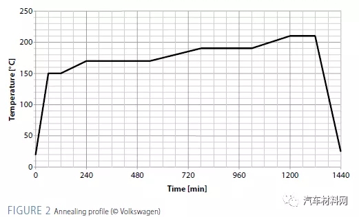

  PF材料部件的玻璃化温度约在160℃-190℃,经退火处理,可进一步提高玻璃化温度,从而提升PF材料的连续操作温度。图2为退火处理工艺曲线。

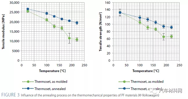

  实验结果表明,退火工艺可实现约1100MPa的刚度增加,并且在高温下施加机械载荷时,这种差异更为明显。如下图3为测试样品的弹性模量和拉伸强度。图3结果显示,样品的刚度和强度均随着实验温度的升高而降低。在220℃时,未退火试样的刚度和强度分别为室温状态下的42%和50%;而退火后样品则为73%和69%。同时,有无退火处理的样品的机械性能差异随着温度的增加而趋于变宽。
  综上,退火工艺改善了材料高温条件下的机械性能。其在室温条件下性能差异不大,在温度高于100℃开始,退火试样的刚度和强度显着提高。

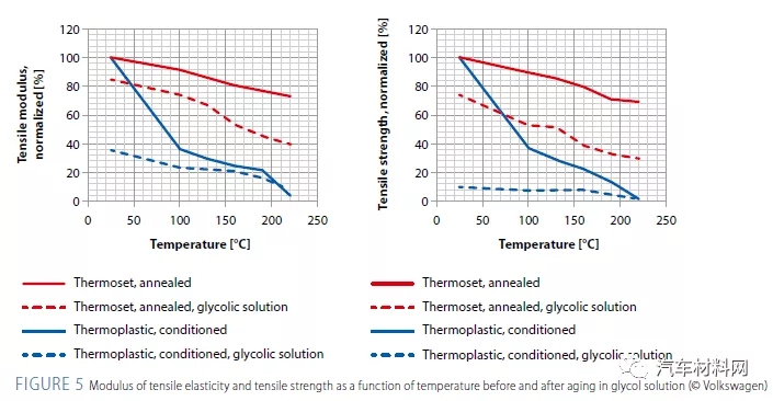

  将样品浸入1:1的水乙二醇溶液中,置于高压釜中在135℃的温度下保持500小时,使样品老化使材料承受极端的生理化学负荷。在整个温度范围内,PF材料的弹性模量由于温度介质老化而降低,如图5,室温下的刚度与100℃下的刚度之间的差异约为4000 MPa,随着测试温度的升高,差异上升到9000MPa。在拉伸强度中,在整个温度范围内检测到的下降幅度约为25%-30%。
  而对于热塑性材料,即使在室温下,也可以检测到弹性模量显着下降到初始刚度的约35%。当测试温度为100℃时,由于温度弹性模量处于相对低的水平,刚度值进一步降低。在所有测试温度下,强度值均下降至初始值的10%以下。
