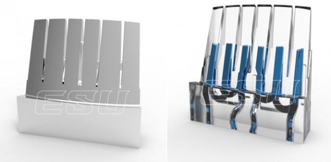

我们知道汽车安全气囊模具产品两侧具有较多的深筋位(如图3所示),这样复杂的结构导致我们无法将模具这块区域设计水路。
为了能够使产品型腔内无任何冷却盲点,冷却均衡,提高产品良率。毅速的设计师采用镶件的方式,将安全气囊模具拆分成一个个镶件,进行精准设计,将每一块局部都能设计出随形水路。(如图4所示)
Yisu_airbag_4
图4:汽车安全气囊模具镶件及水路模型图

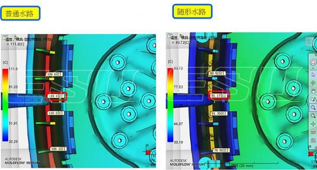

而这样设计的效果我们可以从以下汽车安全气囊的型腔界面处的模流分析图得到一些具体的数据。
Yisu_airbag_5
图5:模具-型腔界面处 (平均)温度模流分析图
通过拆镶件走水路的方式,此深筋位处模具-型腔界面处温度,普通水路位110.1℃,随形水路为81.17℃,3D打印水路比普通水路低26.2%(28.93℃)。由此可见,它能够有效的降低模具型腔内温度,有利于使产品均匀冷却,提高产品良率。

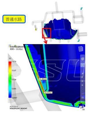

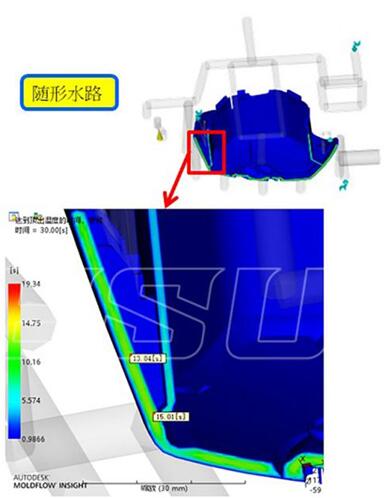

我们可以通过模流分析图得到汽车安全气囊运用传统水路与3D打印技术制作的随形水路冷却时长的对比。
Yisu_airbag_6
图6:普通水路零件达到顶出温度时间:21.5s
Yisu_airbag_7
图7:随形水路零件达到顶出温度时间:13.84s
我们可以很明显的由图3与图4的数据看出,3D打印的随形水路零件冷却时间比普通水路要快35.6%(7.66s)。由局部到整体,我们可以说3D打印的随形水路能够使汽车安全气囊减少冷却时间,缩短产品周期,提高生产效率。
