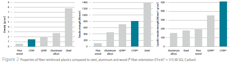

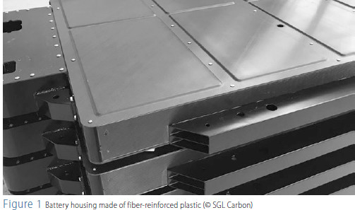

当前,电动汽车的电池包壳体主要由铝和钢制成。相比之下,SGLCarbon开发的如图1所示的复合材料电池盒可实现40%的减重,其相关机械性能对比如图2。

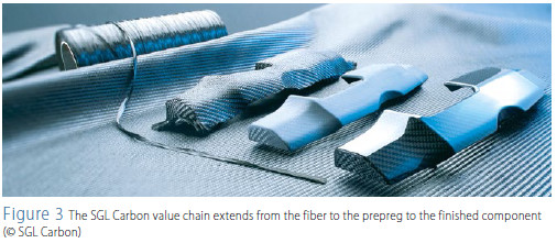

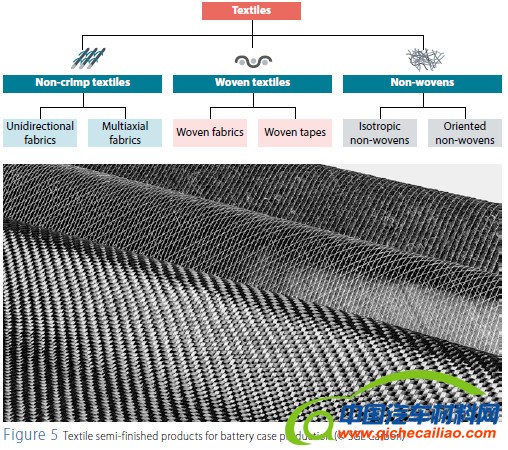

电池包壳体的底板和上盖的设计对于壳体的性能具有较大的影响。复合材料电池包壳体一般采用三明治结构设计:采用PET、EPDM、泡沫铝等类似的芯层材料,与多层碳纤维或玻璃纤维织物复合材料结合,采用快速固化的树脂材料经模压成型。其中,织物的形式可以是轴向织物、机织物、或者无纺布等,具体如图5。从纤维到预浸料,再到成品的工艺流程如图3所示。
同时,材料可以灵活地相互组合以匹配相应的应用需求。特别是沿纤维拉伸方向定位的纺织层具有较好的定性,可较为容易地应用于部件的设计。因此,通过纤维或织物的铺层方向设计可实现不同要求的受力,从而有效地进行材料利用。

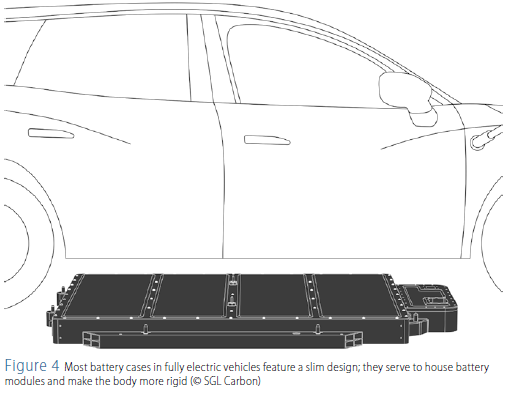

电池包壳体的刚度特别重要,在多数电动汽车中,电池包壳体是车辆结构的重要组成部分,其性能对白车身的整体刚度起着重要作用。这需要电池包壳体满足正碰和侧碰的安全要求,如图4。电池包壳体的刚性在很大程度上取决于所使用的三明治结构,一般采用泡沫铝材料作为夹心层材料。此外,纤维增强部件的高比刚度、低重量和良好的阻尼特性也对车辆的噪声、振动、NVH性能具有积极影响。

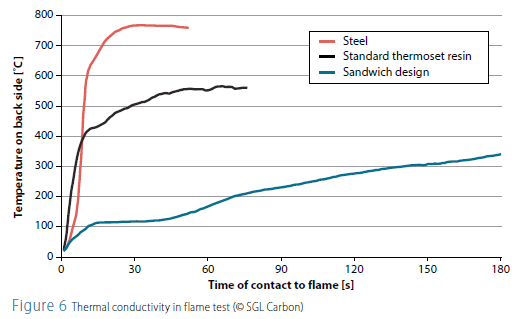

除了对热管理的积极影响外,低导热系数也是有效阻燃的极佳先决条件。通过添加阻燃剂,复合材料壳体可轻松满足UL94-V-0、UL94-5VB等阻燃要求。研究人员对样本面板材料进行了比较测试:将样件暴露在距离800℃火焰只有几厘米的地方,测量另一侧温度。由于铝合金在660℃左右的温度下就达到熔点,因此,选择了钢板、标准热固性树脂复合材料和上述添加阻燃剂的三明治复合材料样本进行了测试,结果如图6。另一侧的温度分别为:
钢:30秒后约为750°C
标准的热固性树脂环氧复合材料:60s后约550°C
添加阻燃剂的三明治结构材料:180s后约350°C。
上述结果表明,三明治结构复合材料电池包壳体具有优异的阻燃特性。同时,该材料还具有自熄性,可防止火灾的发生。并且由于热导率低,在发生火灾时,复合材料壳体仅能将电池燃烧产生的高热量有限地传递到相邻部件和乘员舱,这将为乘务人员的逃生赢得宝贵时间。
