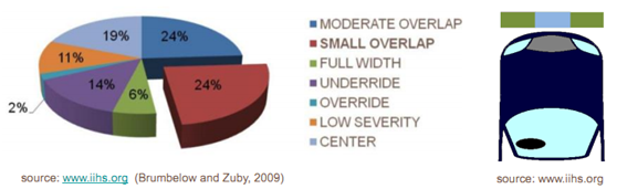

IIHS在推出正面25%小区域重叠碰撞之前,曾做过很多道路交通事故研究。在实际正面碰撞事故中所占比例最高的是正面40%重叠碰撞(Moderate Overlap),所占比例为24%;此外,还有一种比较常见的正面碰撞事故为小区域重叠碰撞(Small OverlapFrontal Crash),它所占的比例也是24%,这种事故中车身结构的侵入变形是导致乘员伤害的根本原因,此时车身前端的吸能结构几乎不能发挥保护作用。
美国正面交通事故中不同类型事故所占比例(IIHS统计)

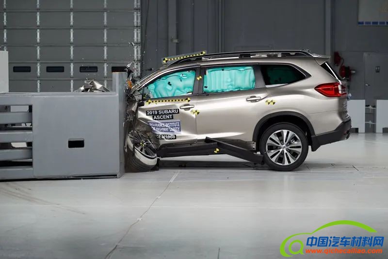

IIHS通过对实际交通事故的深入分析发现,正面小区域重叠碰撞主要有三种事故形式:车辆前端撞到树或电线杆的柱碰、两车呈一定角度迎面相撞的斜碰、两辆车平行的小区域重叠碰撞。最终,IIHS决定进行正面25%小区域重叠碰撞测试——碰撞速度为64km/h,壁障前端弧度的半径为150mm,壁障与试验车型左前端25%重叠。
IIHS正面25%重叠偏置碰撞示意图
2012年8月, IIHS公布了11款豪华车的正面25%重叠碰撞试验结果。测试结果显示,仅有两款车型获得“GOOD”(优秀)评价,包括奥迪A4、奔驰C级、雷克萨斯ES等多款车型都是差评,这些车型在40%偏置碰撞中都是优秀评价,足以看出这些工况推出时,即便是被公认安全性比较出色的豪华品牌也不能适应这样的测试。当然,随着IIHS的推进,很多厂商也在改进设计,逐渐达到了优秀标准

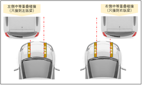

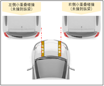

前部碰撞根据碰撞接触部位的重叠度,主要分为小重叠碰撞、中等重叠碰撞和完全重叠碰撞,划分的标准主要是参考纵梁受力的数量。如果碰撞力的路径在纵梁之外,被定义为小重叠碰撞,因纵梁一般部署在车前部两侧约1/4位置,故也定义为25%重叠碰撞;如果碰撞力使两侧纵梁均受力变形,表明重叠度很高,被定义为完全重叠碰撞;如果碰撞力仅使一侧纵梁受力变形,则被定义为中等重叠碰撞。

IIHS设定的正面25%小区域重叠碰撞测试之所以严苛,除了速度达到64km/h、接触面积仅为25%外,其碰撞的是不发生变形的刚性壁障。碰撞产生的能力几乎都要由测试车型所吸收,而这种工况避开了传统车辆结构设计中的纵梁碰撞缓冲区,使得碰撞后的情况比较惨烈。
