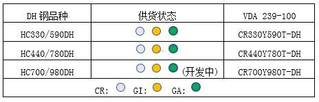

  目前对于590MPa和780MPa两个级别的DH钢,首钢可以提供连退、GI和GA要求的产品。对于980MPa级别DH钢,也可以提供低屈服和高屈服两种的要求CR产品。

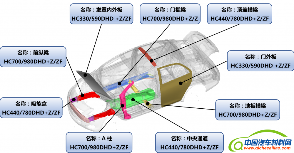

  附图是DH钢的典型应用案例。
