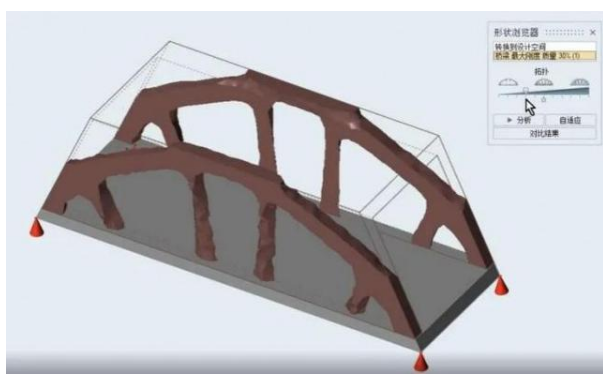

  另外值得一提的是:Altair的 inspire仿真软件,也可供普通设计人员使用,操作上去除了复杂的操作流程。笔者在安装完软件,3小时内就能够根据教程,摸索着完成了第一个仿真和优化的结构—桥梁支撑结构。在完成关键步骤后,等待电脑的自动计算,得到结构的仿真优化结果,以帮助自己调整设计。由于是增材制造,设计师也不需要太担心加工不了的问题。
  笔者上手inspire软件3小时后的第一个仿真设计

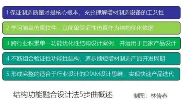

  写到这里笔者简单总结一下上面内容阐述的方法:
  1. 学习具有仿真功能的软件,掌握基本仿真能力,如果产品本身优化性要求不高,则优先考虑增材制造的新工艺要求,保证产品开发周期和生产质量,逐步迭代;
  2. 跨行业领域学习别人做的局部单一功能设计结构,并结合自身产品参数做仿真验证;
  3. 将积累的局部单一功能设计通过建模融合到现有产品设计中;
  4. 不断积累与迭代自己的产品和积累设计功能结构设计,逐步实现向DfAM设计思维转化。
  这种方法笔者自己一直使用,在积累到一定量的时候,一个新产品里只有少部分是新的功能结构,需要花点时间设计和验证,这能够大大减少新产品的设计周期,笔者把这种方法称之为—结构功能融合设计法 。企业的设计师以这种方法长期训练,设计思维将将变得越来越灵活,产品的增材优化度越来越高,直到达到产品做到真正的全增材制造优化。
