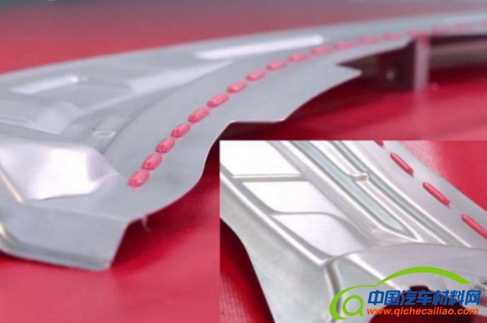

  具有应用范围广、载荷分布均匀、变形小等特点。几乎所有的金属和非金属都可以用胶粘剂来连接,甚至它还可以用于连接厚度差异很大的两个部件。由于胶接是面连接,不易产生应力集中现象,对零件的形变影响小。汽车车身结构连接中应用的主要是结构胶和折边胶。
  结构胶是用于粘接结构装配件的高强度胶粘剂,具有极好的附着性、耐久性。主要应用于车身骨架中一些结构复杂、设备不可达的部位,以及外观上不能产生变形的区域(外板和内板连接处)。结构胶的应用,可以提高整车的初始刚度及耐疲劳性能。
  折边胶是一种比较特殊的胶粘剂,它的剪切强度不高,但弹性极好,粘接强度高。主要应用于车门、前后盖包边的位置,可以避免焊接、铆接造成的凹坑,提高车身的外观质量。

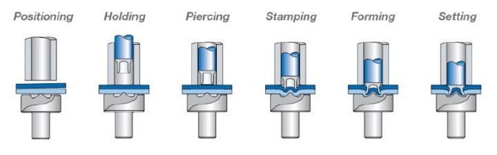

  一种机械冷成型技术,通过特殊的铆钉配合模具和高精度的专用设备来实现连接,具有抗疲劳强度高、吸能好等优点,可以轻松实现两层到四层的铝-铝、铝-钢连接。采用自冲铆接不仅可以实现完美的外观平面要求,更兼具了施工过程不产生烟尘火花,环保性能好等优点。自冲铆接的工艺过程可以分为六个阶段:定位阶段、保持阶段、压紧阶段、首层穿透阶段、铆钉尾部扩张和铆钉成形阶段。

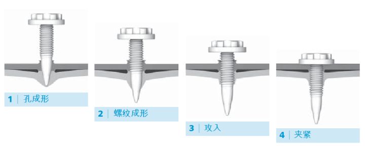

  通过高速旋转软化并穿透钣金,在板材上形成一个类似翻边孔的结构,随后在轴向压力下挤压并旋入被连接材料,最终形成一个螺纹连接。热熔钻螺钉可以实现单面施工,在钣金与挤压型材的腔体连接或者无法双面施工的情况下发挥了很大的作用。
